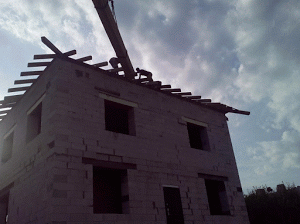

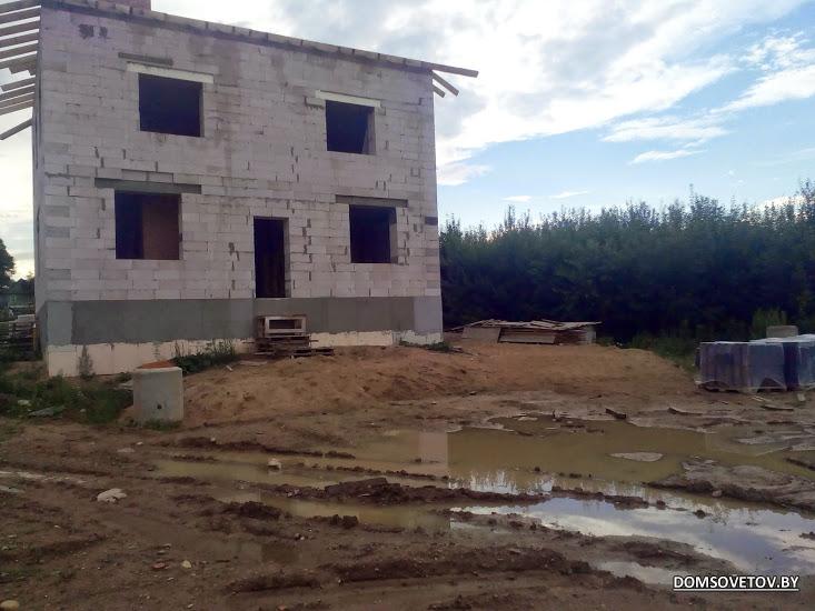

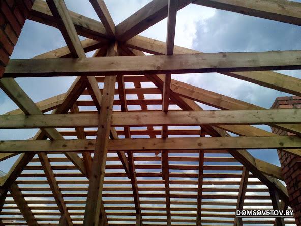

Стропила почти все поставили, как то уж очень неспешно

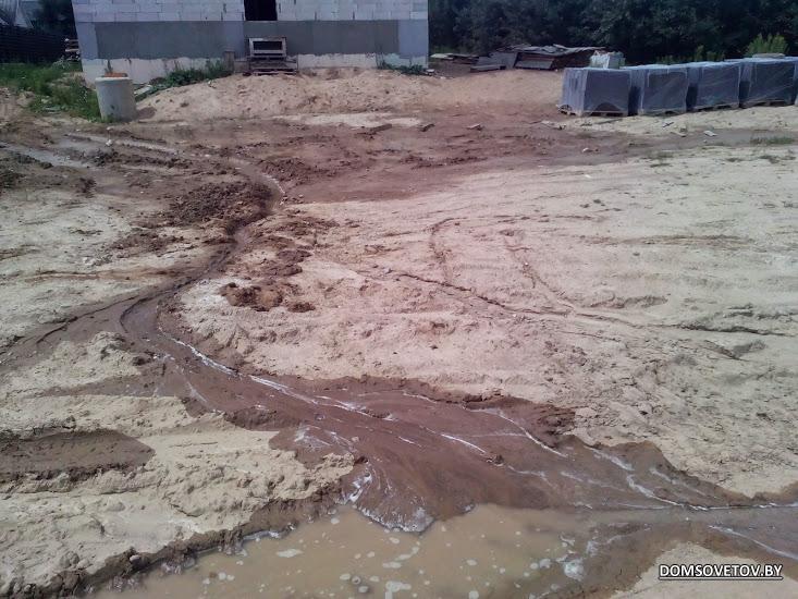

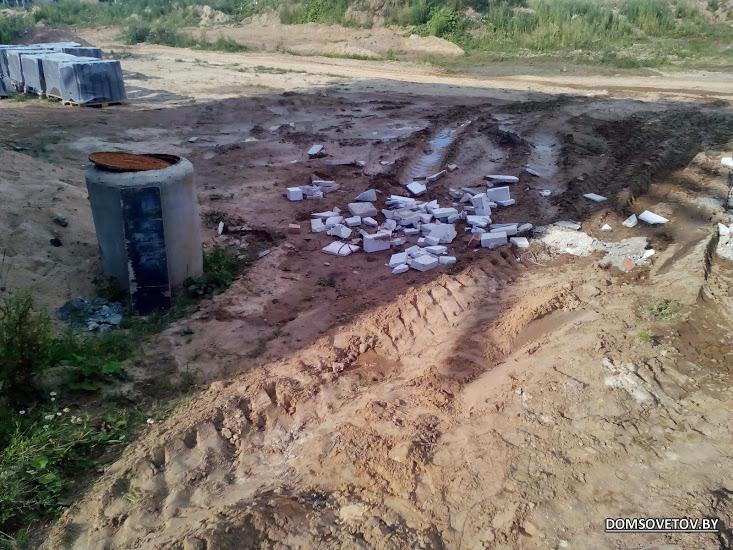

А потом ливанул такой дождь что в доме в паре мест получился замечательный душ из дырок насверленных в плитах перед зимой. Жаль видео не снял. И перед домом опять огромная лужа. Поленился вчера ручейки пускать, надо лужу дальше от дома отводить.

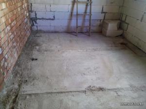

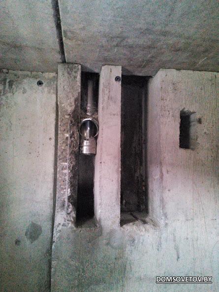

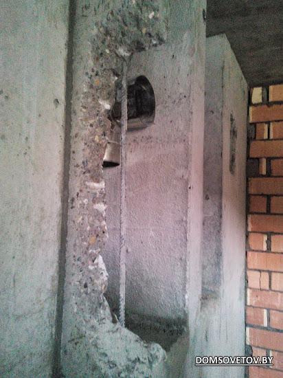

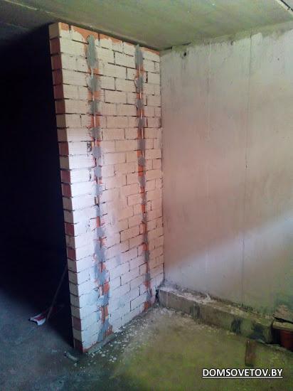

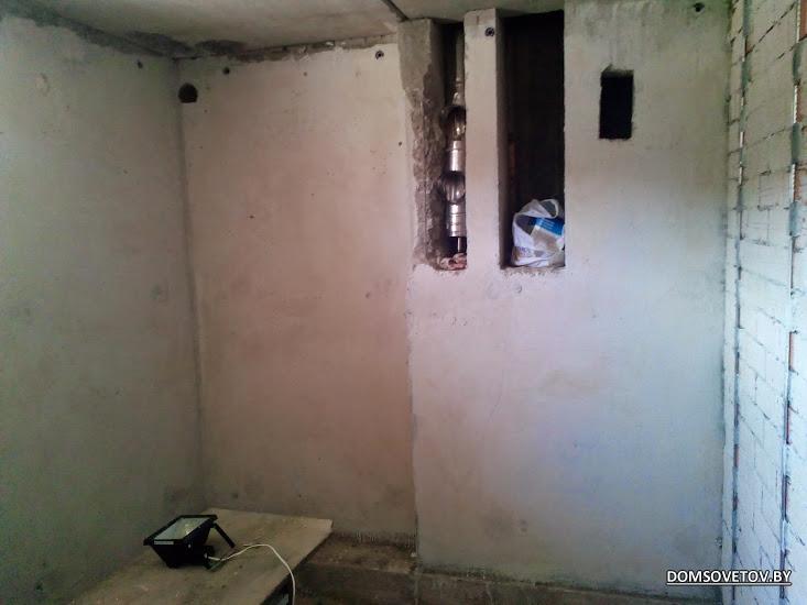

Чуток промазали с размером под вставку котла. По хорошему надо было сразу заняться этим вопросом и увеличить на пару сантиметров, но кое-как тройник забили и пошли дальше трубы строить. И про то где котел будет висеть и как к нему подводку делать тоже не подумал.
Теперь пришлось просить помощи у DOLBO, потому как обычным перфоратором день бы долбить пришлось. Окошко из подвала, заклеенное на зиму пеноплексом, вырезали, стало светло и можно работать.
Поотбивали мешающую стенку. Если бы еще полегче был агрегат которым все это отбивалось...
Куплю тройник для ревизии и конденсатосборник и посмотрим соберется ли оно.
По хорошей солнечной погоде приятно попускать ручейки, иначе моя лужа перед домом и не подумает высыхать.

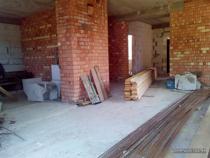

И занялись ген уборкой и выкидыванием всего из комнат, чтоб можно было спокойно заниматься электрикой и отоплением-канализацией и т.п.

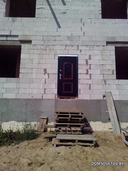

Поставил дешевую дверьку. Внутри вроде как минералвата, посмотрю что с этой дверью будет зимой.
Есть надежда что как временное решение, которое не жалко поцарапать вложенные 120 баксов + доставка и установка оправдает. Пока сам тягал уже успел чуть покоцать.
Чтоб только временное решение слишком уж на долго не задержалось, есть такая проблема с "временными" вещами.

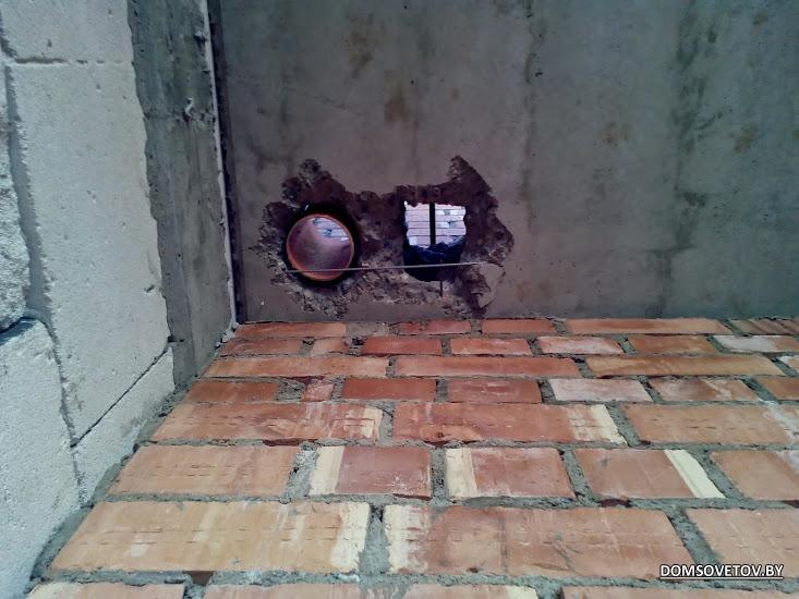

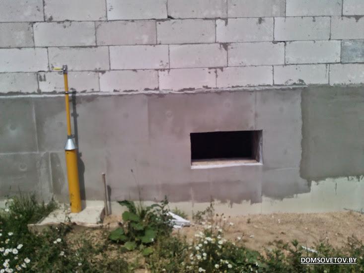

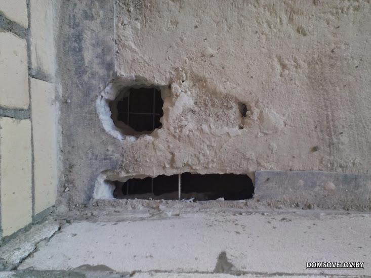

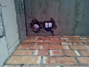

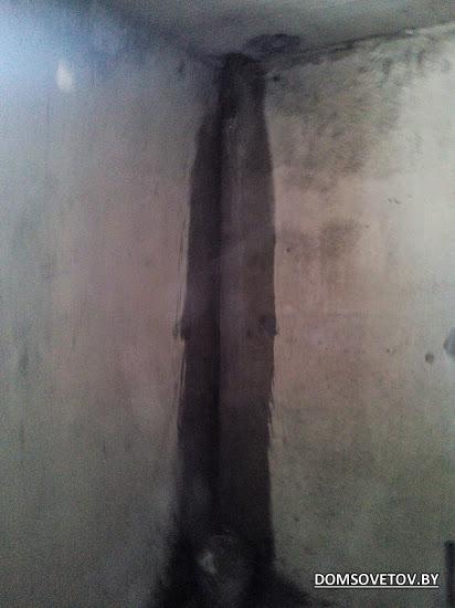

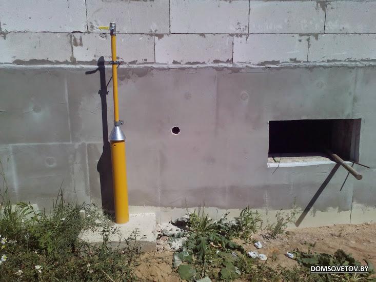

Просверлили отверстие под ввод газа. У DOLBO классная техника. Бетон сверлить просто замечательно! Под ввод электричества меньшего диаметра сверлил намного дольше.

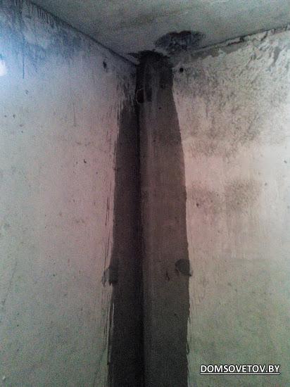

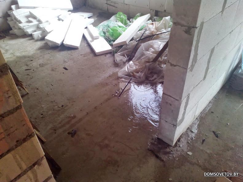

Потом обычным перфоратором сверлили уже в пустотках дырки под каналюгу и разные трубки из топочной. И тут получился аж водопад. Хорошо ведра были под рукой. Два ведра собрал и еще столько же мимо пролилось. Когда на зиму сверлил то порешил что там пусто. Видно до отделки надо будет пройтись по всем плитам и досверлить там где еще нет дырок. А то получится сюрприз.
Вот что по итогу получилось

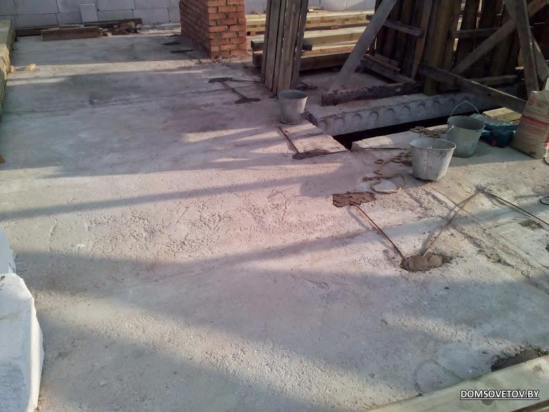

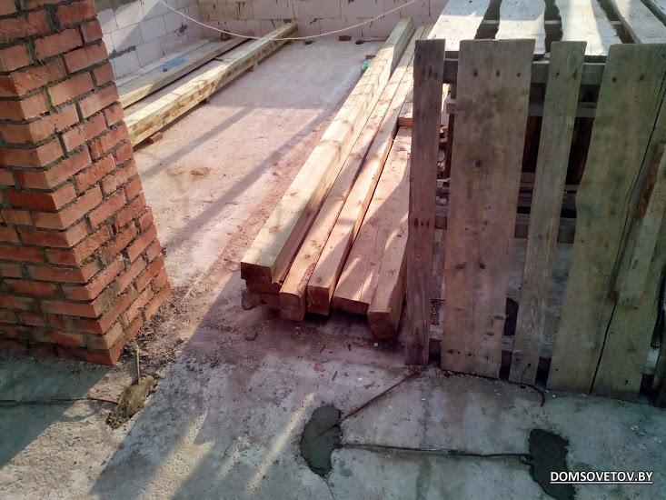

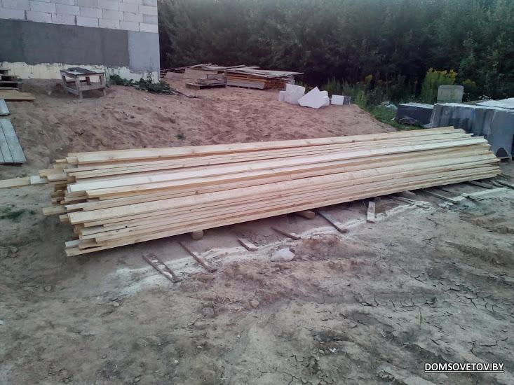

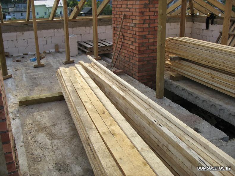

Привезли еще чуть деревяшек на крышу, прикинули что на всякие подпорки не хватает, но похоже на этот раз уже лишние будут.
На крыше прибрались и замазали половину оставшихся дырок. Надо было этим раньше дырки позамазать, а то опилок туда уже позалетало прилично и не выколупать их

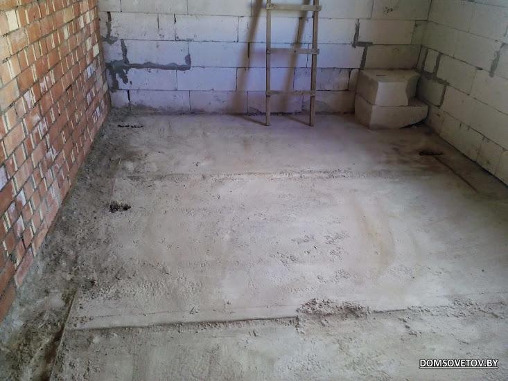

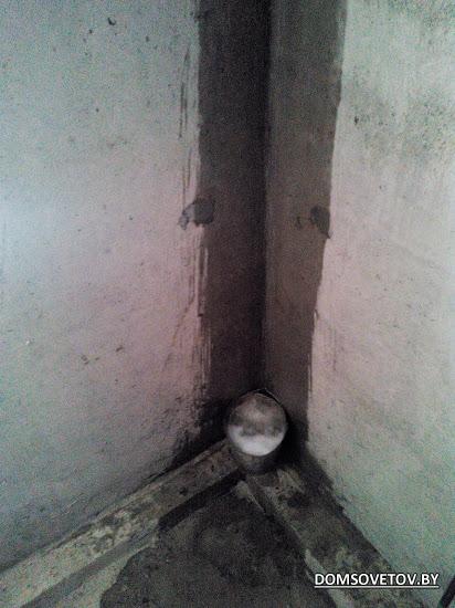

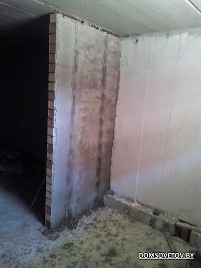

В топочной собираемся плитку положить. Прогрунтовали стенки Ceresit CT16
кирпичную перегородку заштукатурили ilmax 6800. Бетонные стенки даже штукатурить не надо. В одном месте плиточники сказали что есть чуть бугор, но минимальный, для топочной уж точно нет смысл возиться с идеальным выравниванием. Стенки у Монолита можно сказать идеальные под укладку плитки.
Понравилось как выглядят стенки после грунтовки. Раздумываю погрунтовать все стенки в подвале и больше ничего с ними не делать. Была бы еще грунтовка дешевле...

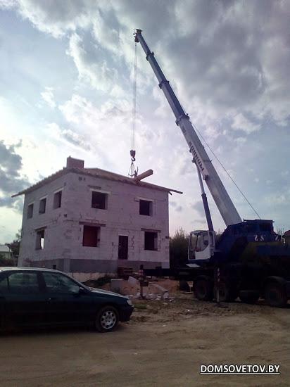

Первая бригада которая крышей занималась достала окончательно, в первую очередь скоростью, но были и еще причины. Нашел другую бригаду чтод доделывать. Чтоб вручную не тягать деревяшки договорился с краном

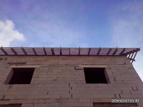

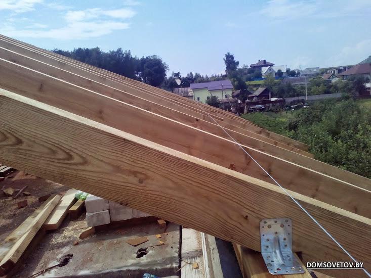

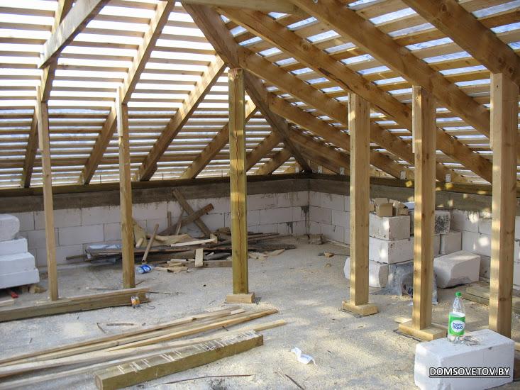

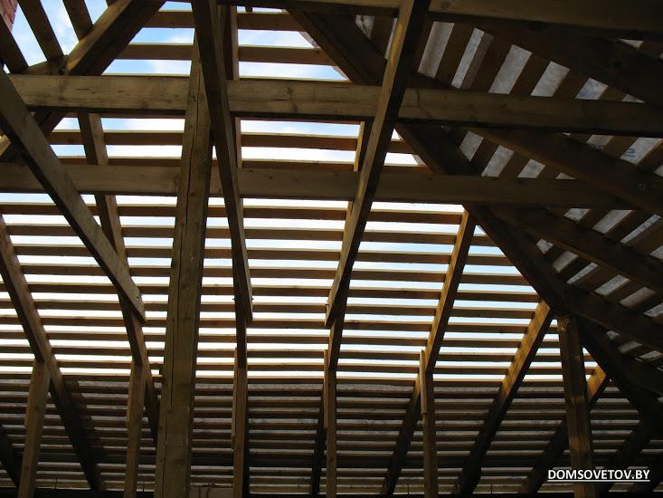

Подпорки все поставили и активно набивают доски на крышу. К вечеру 3 ската точно будут готовы. Предыдущая бригада никак не могла отрезать диагональные ноги в размер. У этой бригады вопросов не было, посмеялись с предыдущей бригады и все подрезали.

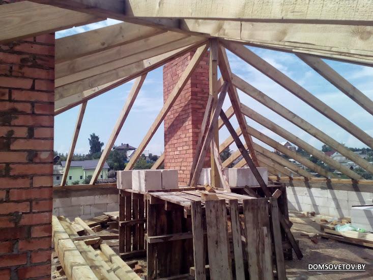

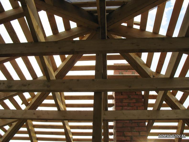

Один скат еще мембраной не закрыли. Уже в понедельник должны доделывать. Но в общем и целом я доволен и прогрессом и текущим результатом.

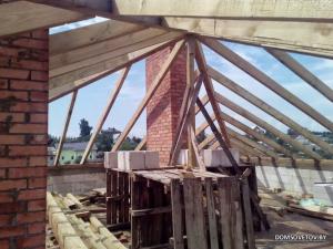

По периметру поставили подпорки. По центру остался один столбик, но с учетом ригелей (или как их там называют, что стропила друг с другом связывают) центральные стропила должны держаться от распора в стороны и заодно и на столб по центру меньше будет нагрузка. Может его и убрать уже можно, а то не охота чтоб сильно плиту грузил.
