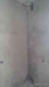

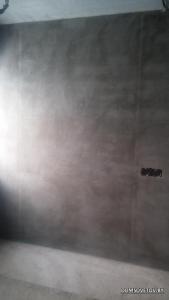

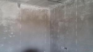

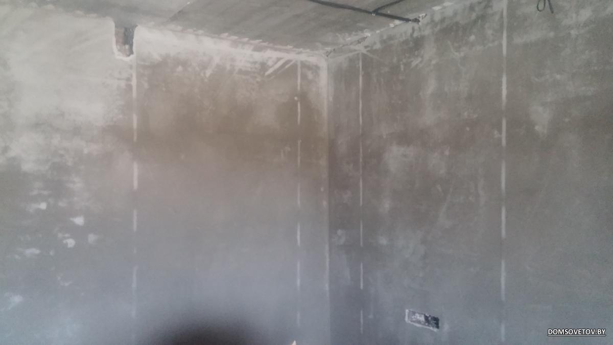

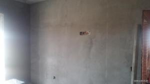

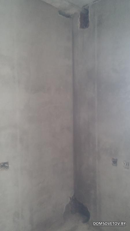

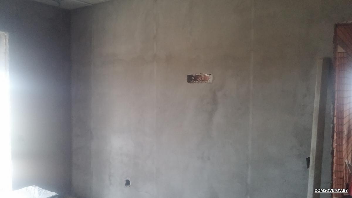

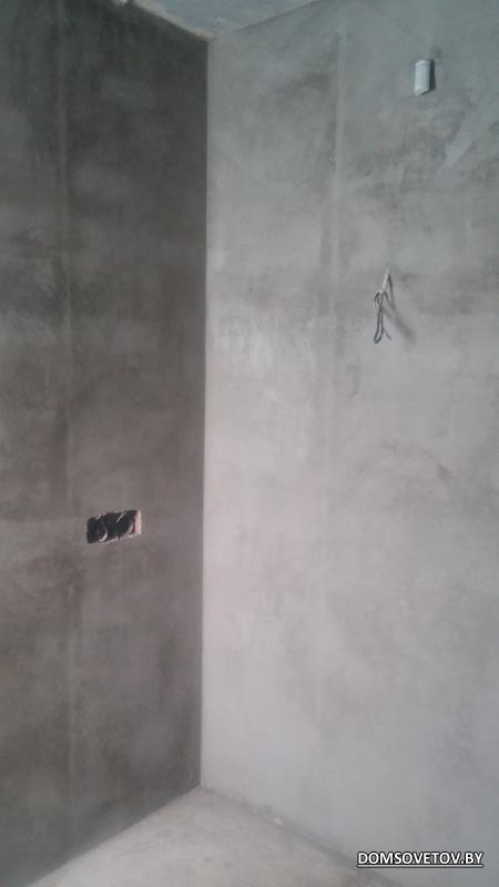

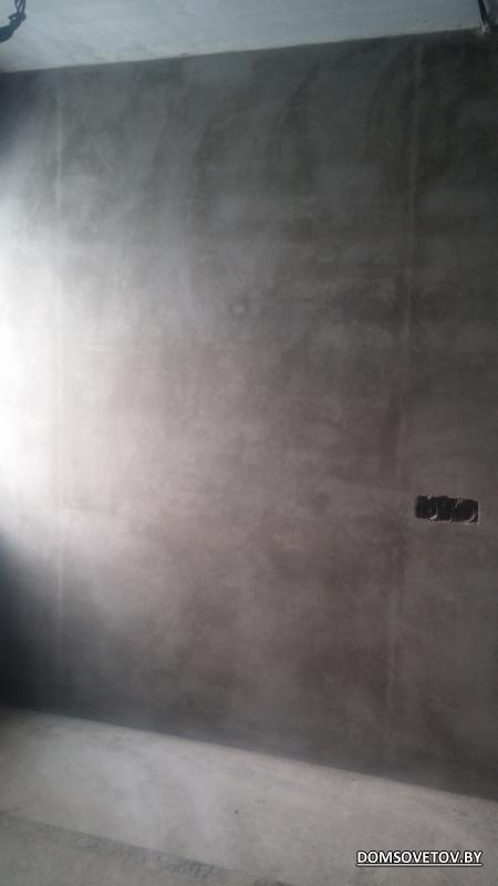

Вчера работу штукатуров приходил смотреть сам @Димакратия! Насчёт качества промолчал - и на том спасибо, пожалел.
Больше, Дима, спасибо за помощь с водой. Хороший сосед - большое дело!
Пока сделали только две комнаты. @AAR, не знаю, что тебе дадут фото, но раз просил:

Стены у меня клали две бригады: одну принимал прораб, другую - уже я. На одной слой штукатурки - минимальный, на другой - доходит до 5 см.
Углы по 90 градусов получилось выдержать только в санузлах и там, где планируется ставить шкаф. В остальных, надеюсь, это будет некритично.
И это пока только информация о втором этаже.
Первый этаж практически полностью выложен бригадой прораба. Со страхом думаю о расходниках.
Уже ушло на 4 комнаты порядка 4 кубов раствора, 100 кг цемента (поллопаты на 40 литров) и мешка 3 тайфуна.

@AlLucky, там, где доходило до 5см, сеткой армировали?

На удивление хорошо и аккуратно сделали. Главное, чтобы сцепление штукатурки со стеной было хорошим. Этим известь и опасна.

@illarion, спрашивал у других (не моих) штукатуров, так сказали, что это надо сделать уже перед шпатлевкой, а не во время штукатурки. Брешуть?

@AlLucky, Саш, не брешуць, а бредят.

@AlLucky, штукатурку слоем более 2 см нужно армировать.

Скажем так: армировать крайне желательно, но скорее всего и без этого все будет гут. У меня, к примеру, кое-где по 3-4 см наносили и все гут.
Но вот армировать сеткой (не стеклохолстом!) малярку - бред сивой кобылы.
