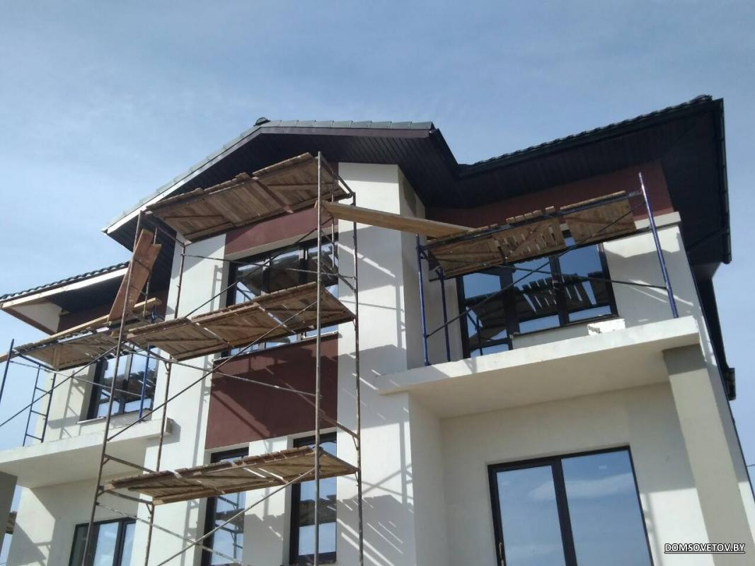

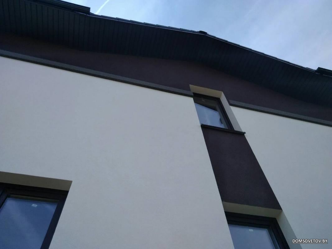

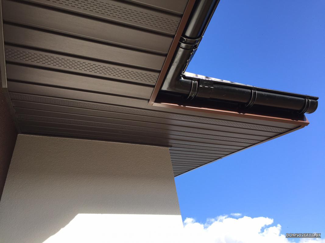

Продолжаем заниматься подшивой кровли, водосточкой и декоративкой. Подшива скворечников - параллельно стропилам без ушек, по карнизу - горизонтально. Поставили также ветровые планки штучные. По декоративке закончили вторую сторону. Идет подготовка плит балконов и колонн под декоративку.

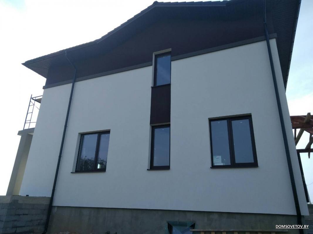

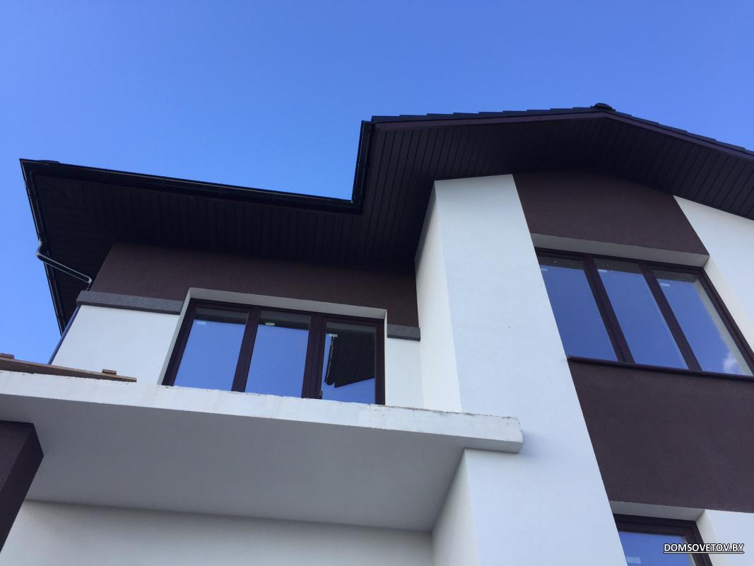

Закончили фасад, подшиву, водосточку, отливы. Столбы отделали байрамиксом. Торцы плит будут тоже отделаны декоративкой, такой же как пояс (серый) - после отделки пола балконов плиткой. Цоколь облицовывать буду после отмостки, пока что затянули клеем с сеткой не утепленную часть под терассой. Цоколь думаю тоже отделать байромиксом (светло серым).

какую водосточку ставите ?
Старый 19.09.2018, 10:54   #308 или 312452
a.yenzh
Регистрация: 18.04.2017
Сообщений: 457
@Юра Добриденев, водосточка struga, металл. трубы - 90, желоба - 125.

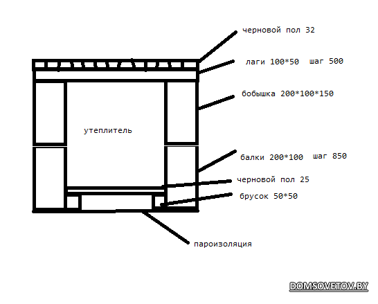

Планирую утепление перекрытия холодного чердака ~ 350 мм, эковата. Сейчас лежат балки c шагом 850 мм 200*100. Думаю набить бобышки 200 (высота)*100 *150 и на них ложить лаги сечением 100(высота) * 50 (толщина) с шагом 500 мм. По лагам в будующем черновой пол. Получается высота пирога общая: 200 (балка) + 200 (бобышка) + 100 (лага) = 500. Из них 75 мм (брусок 50 + доска 25) - черновой пол на который будет ложится эковата и 50 мм зазор до от верха эковаты до верха лаг, под утеплитель остается 350-375 мм.
Пойдет такой вариант? Достаточно такого сечения лаг?

По сечению лаг сложно сказать достаточно или нет, поскольку неизвестно, что будет храниться на чердаке (нагрузка). Но на вскидку для чердака будет норм.
А сколько пролет, который перекрывают балки и каким будет конструкция чистового потолка? И какой материал балок и его класс? Шаг у них весьма большой для их сечения, поэтому есть у меня подозрения в существенных прогибах перекрытия, особенно если материал балок ель/сосна невыского класса.
