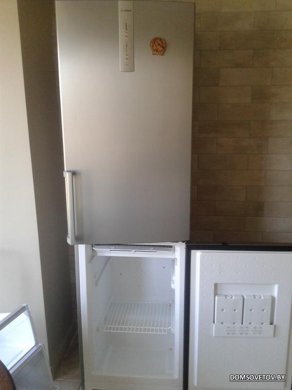

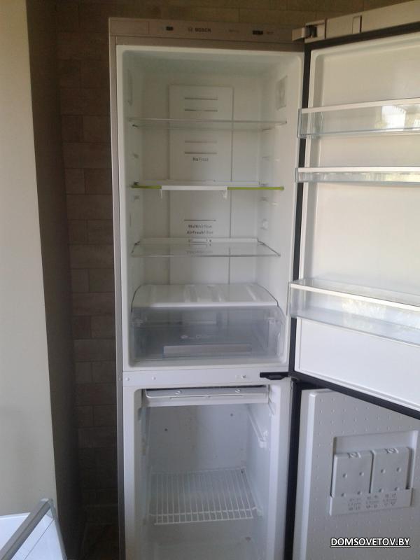

Холодильник Бош, около 8 лет с NoFrost. Никакую профилактику не проходил. Сейчас из холодильник идёт сильный запах. Вроде говорят что нужно почистить лоток для конденсата. Это так? И где его искать?

Сообщений: 15,758
выкатить и со спины внизу обычно он в плесени.
рекомендую доместосом .
плесень людям не игрушка.

Сообщение от evg Посмотреть сообщение
Достаете отделения для овощей там снизу по центру есть отверстие куда стекает конденсат отверстие выходит на заднюю стенку там есть желоб куда все стекает вниз в спец емкости...вот всю эту систему до самого низа вам и надо привести в порядок. Отверстие прочистить какой нибудь проволочкой....например медной...
