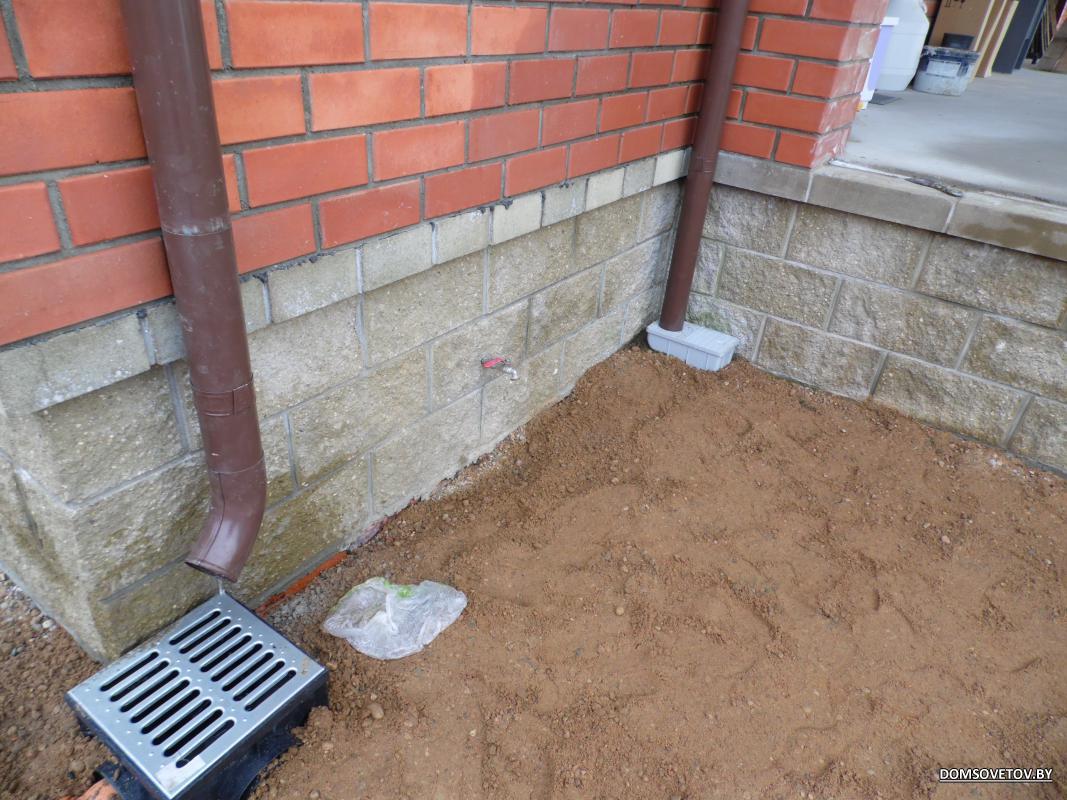

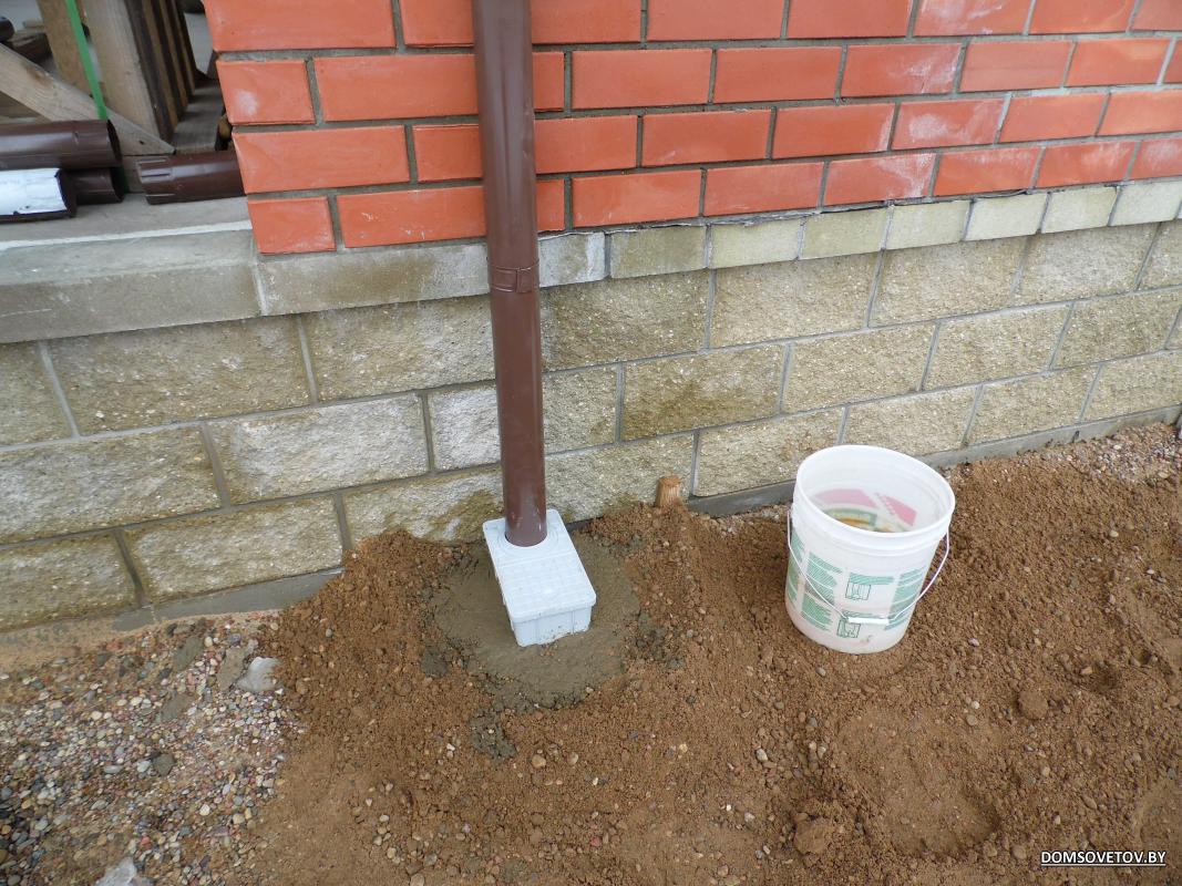

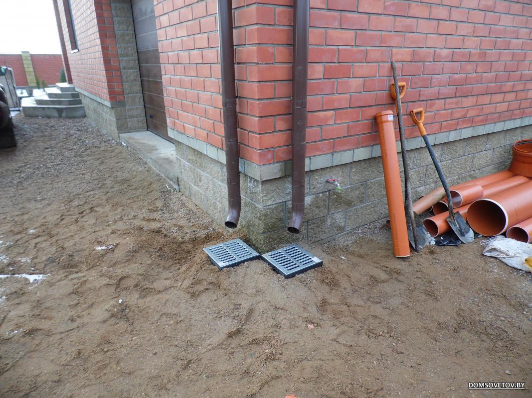

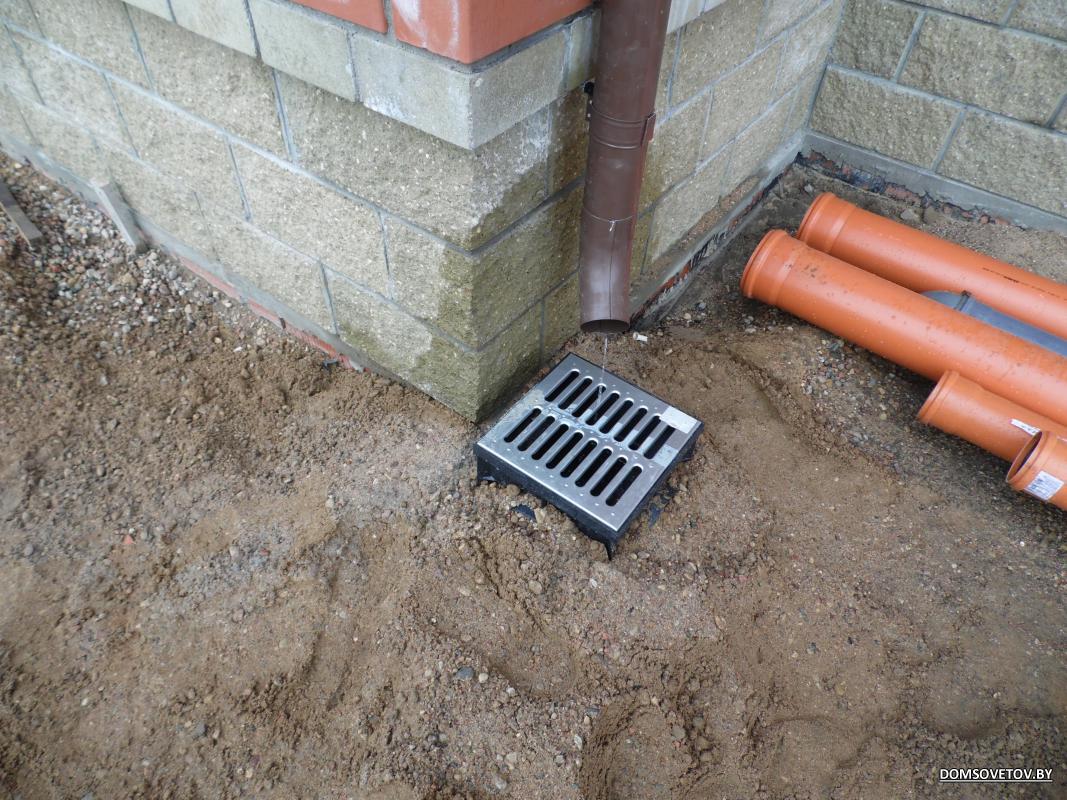

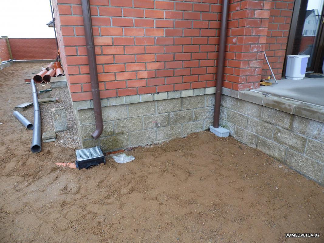

Сегодня доделали ливневку.
В наличии имеется всего 6 точек сбора воды: 2 с террасы и 4 с основной крыши.
Для водосточки основной крыши взял пластиковые дождеприемники Gidrolica Point ДП-30.30. Для террасной - какие-то австрийские поменьше, но, что удивительно, подороже.

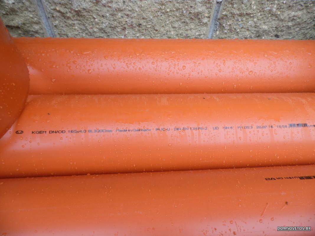

Долго искал поставщика нормальных труб.
Остановился на Чистом Береге.

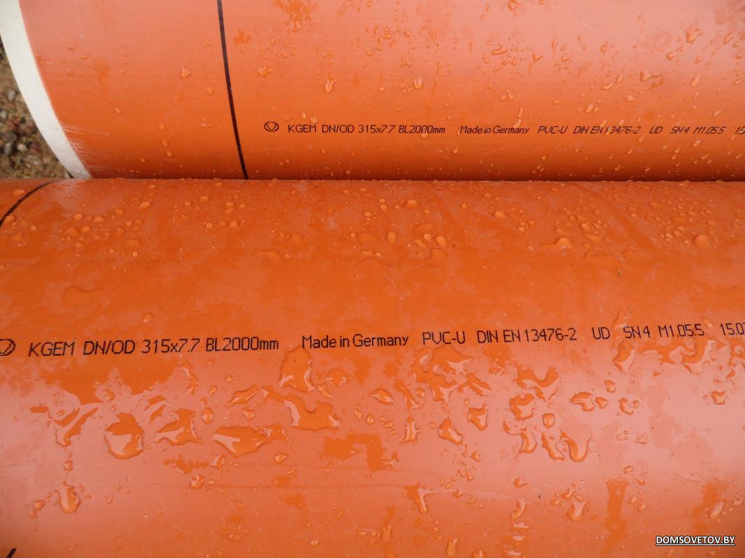

Трубы заказал немецкие - Ostendorf, вышло ой как не дешево, но по качеству с остальными, конечно, не сравнить. Типоразмер труб - от 110ки до 315ки.

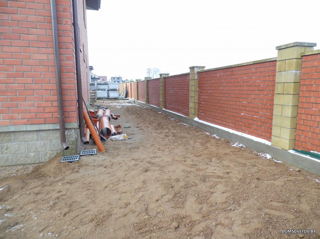

110ка использовалась для подключения дождеприемников к магистрали, магистраль сделал из 160ки, а 315ми еще только планирую сделать выводы из двух канализационных колодцев за забор, чтобы Анжела могла подъезжать и осуществлять свое "темное" дело, не заезжая на участок. Но это в планах на следующую неделю.
Итак вернемся к ливневке.

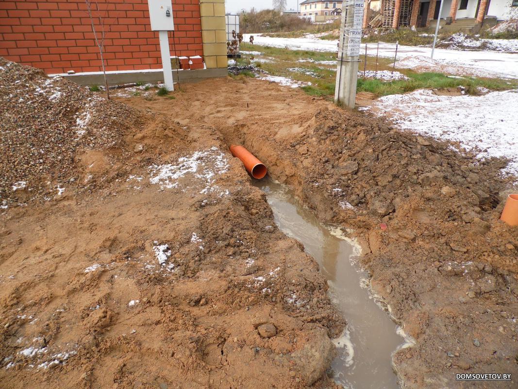

Получилось две магистрали из 160ки каждая метров по 25-30.
Участок конечно опять превратился в х.. поймешь что, но конец этому срачу уже вроде как виден. И это радует !

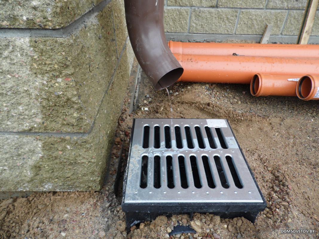

А что это за решеточки? Как правильно называются (дождеприемники ?) и как присоединяются к нижним трубам, есть ли там какая нибудь сеточка от мусора или этих отверстий достаточно? И конечно же где брали? Все в Чистом береге? Я себе еще такого не делала...но подумываю.... у меня пока нет отмостки и все из ливневки стекает на участок....но луж нет... А еще... как глубоко зарывали трубы?

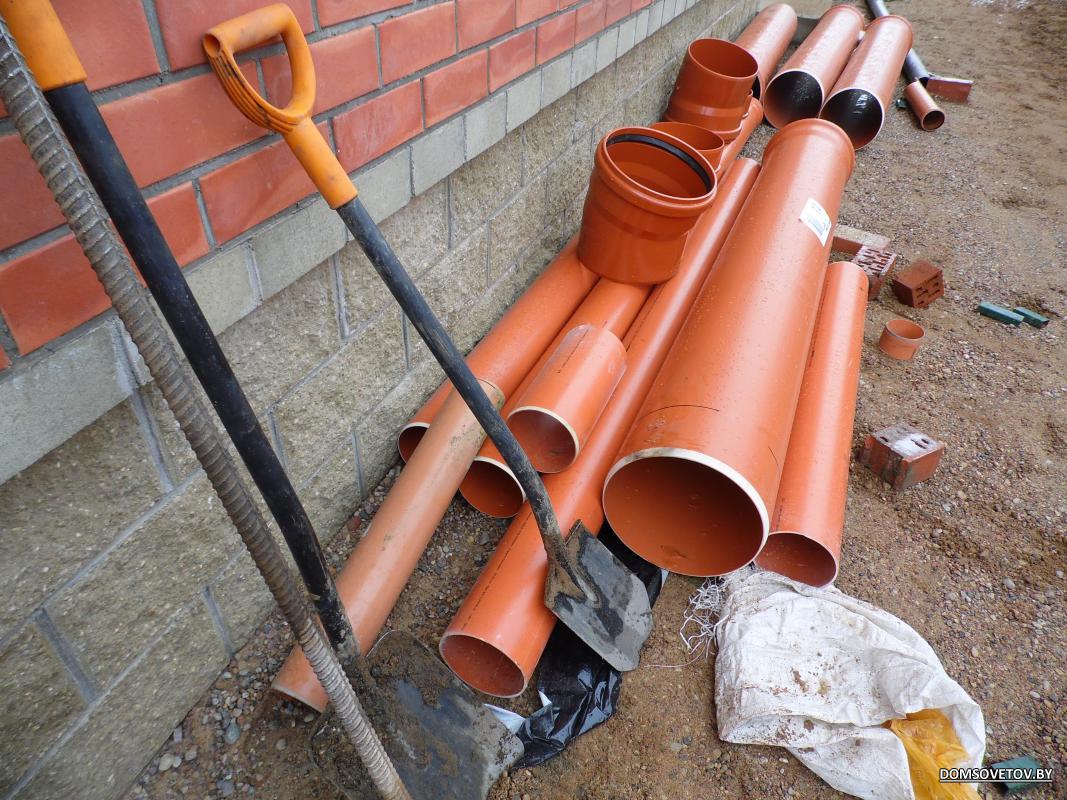

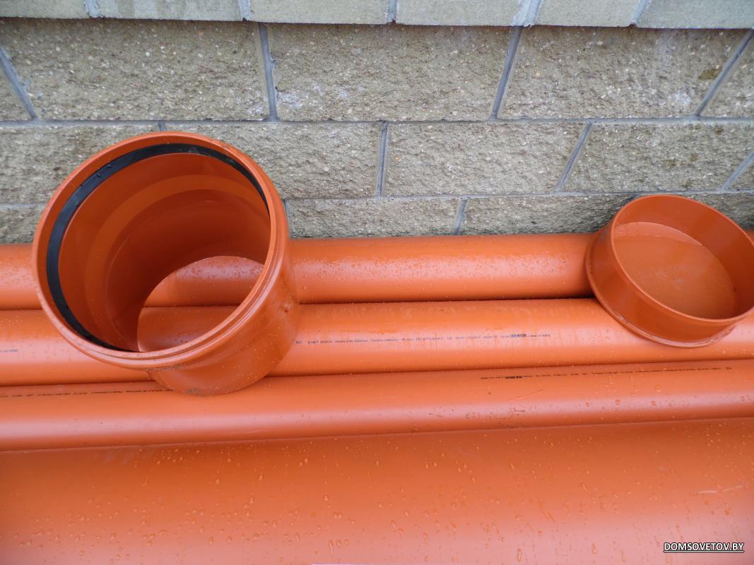

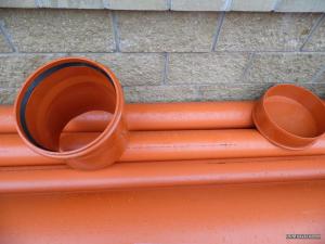

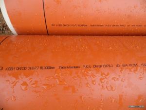

Трубы 110,160 и 315мм:

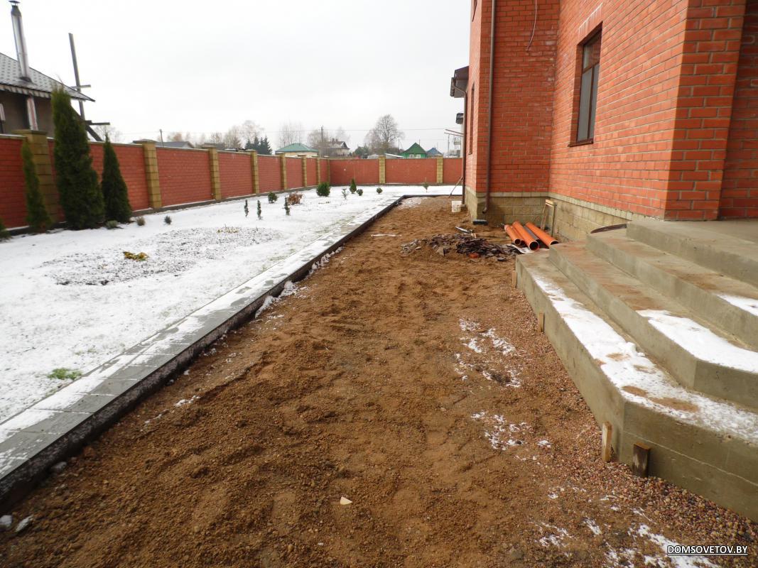

Магистраль внутри участка:

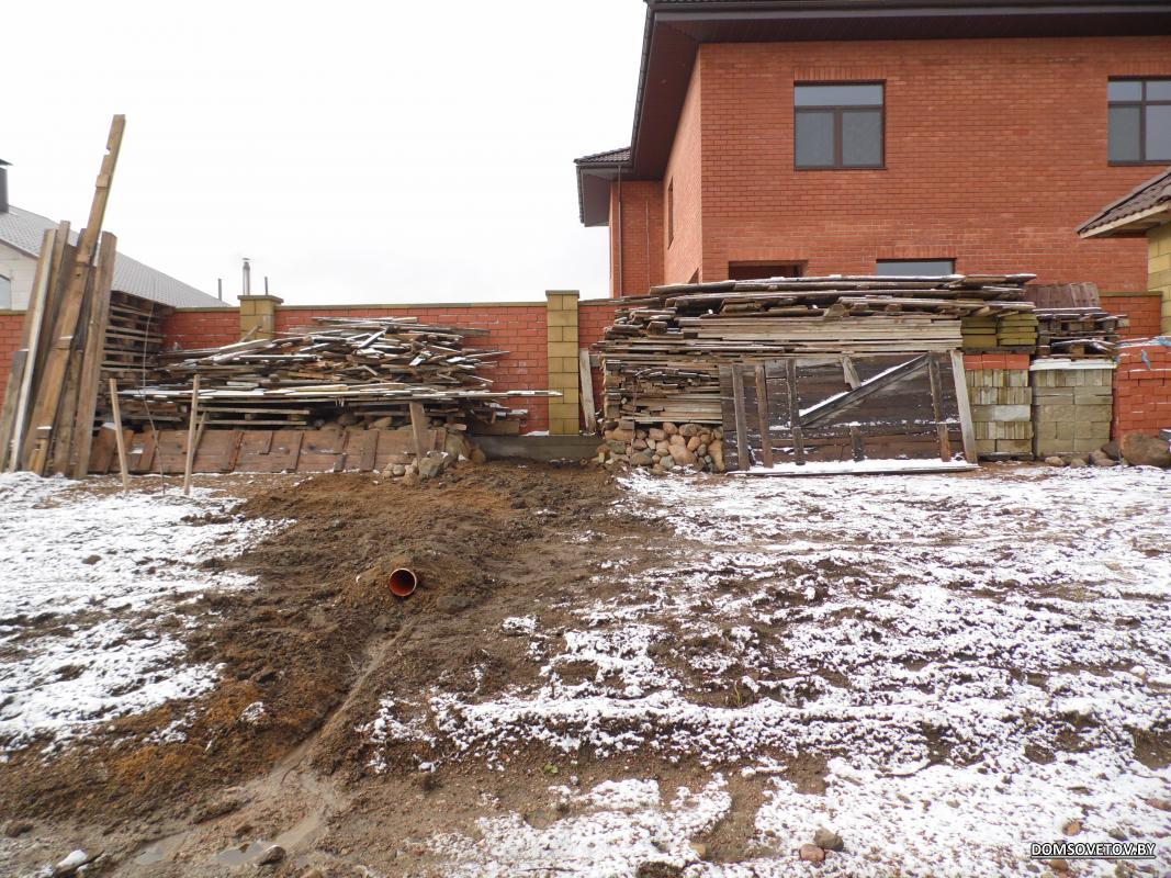

Пока выводы сделал так, но надо, конечно, облагородить:

Все идет прямо или есть соединения углами? Если есть то сколько градусов надо делать? 45 можно? Я наверное все 110 сделаю..
Не с целью рекламы, а только помощи ради :
https://www.bereg.by/cat/112804.html&licId=112752
Мой комплект (один дождеприемник в сборе) это:
  1. - Дождеприёмник Gidrolica Point ДП-30.30 пластиковый - 1 шт
  2. - Перегородка-сифон для дождеприёмника Gidrolica Point 30.30 пластиковая - 2 шт
  3. - Корзина для дождеприёмника Gidrolica Point 30.30 пластиковая - 1 шт
  4. - Решетка (можно разные на выбор, я выбрал оцинковку) - Решётка водоприёмная Gidrolica Point РВ-28,5.28,5 штампованная стальная оцинкованная - 1 шт
Трубы закапывал как можно выше, главное требование было без проблем пройти под фундаментом забора.
А вот трубы
Смотря какой длины магистрали получатся, а так при небольших длинах (около 10м) имхо можно и 110кой. Просто шанс выше, что вода может замерзнуть и перекрыть канал целиком.
Есть соединения углами, разумеется, в основе своей - под 45 гр.
Уклон старался делать 1 см на 1м.
А вот трубы
Спасибо за инфу. Только мне не очень понятно почему как можно выше? Разве замерзать при маленьком минусе не будет? Например если солнце капель... с крыши, а потом солнце спряталось и приморозило....Или там такой уклон и сразу все быстро будет стекать по трубе не успевая замерзнуть.... Кстати я трубы для внутренней разводки тоже в Чистом береге покупала...большие склады у них... На немецких даже линейка с делениями была, что бы удобно было отрезать....
