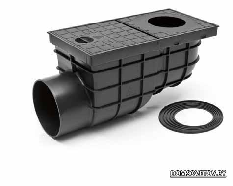

зачем этот промежуточный элемент в виде решетки? почему не воткнули трубы в землю без выхода на "воздух"? как мне видится пропускная способность решетки явно ниже чем у трубы -> что то польется мимо, да и стена от брызг мокрая... не эстетично как то...

@Zmeevik, а если листики (или другой мусор) попадают из водосточки в ливневку с минимальным уклоном, есть риск, что система забьется? Ответ очевиден.
А в ящичках есть корзина, которая как фильтр грубой очистки работает, плюс песок оседает на дне, а вода вытекает с уровня + 10см. То есть от песка тоже можно чистить.
Ну и сопротивление воздуха никто не отменял при герметичном монтаже водосточки в ливневку.
З.Ы. Стены местами мокрые, потому что кое-где водосточка была на уровне крыши и вода лилась на стену.
Сейчас этого уже не будет.
А пропускная способность решетки выше, чем трубы просто исходя из большей площади.
Ну и вся система сбалансирована: водосточка - 80мм, дождеприемник играет роль резервуара, а сток - 110 труба, переходящая в 160ую.

Димакратия,я имел ввиду такую штуку.
тоже с решетками и очисткой. сомневаюсь что герметичное, что бы создавать вакуум.
но из трубы вода льется не на всю площадь решетки, а вполне себе сосредоточенным потоком.

@Zmeevik, у меня там где терраса, именно такими и сделано, это же видно на фото.
Но я видел большой дождь - там из труб как из брандспойта вода хлестала.
С таким потоком такой девайс не справится, поэтому я и решил там, где поток воды может быть большим, сделать именно открытую систему, в которой "лишняя" просто выльется на тротуарку, которая будет с небольшим уклоном от дома и далее либо сбросится на газон (чуть ниже тротуарки), либо по естественному рельефу на дорогу (въезд).
