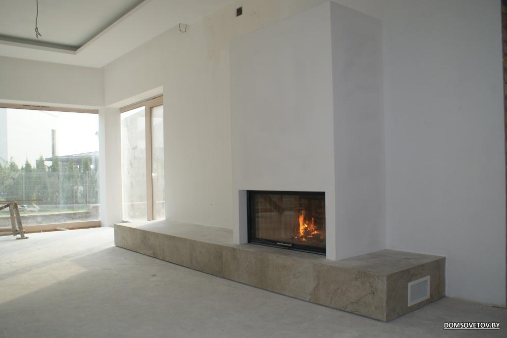

Когда то делал вот такой камин
От угловой топки тогда отказались так как сбоку висит телек и по любому туда бы шло излучение от камина. До потолка верх не доводили.Топка шпартерм на 900. Больше нафиг не нада,лишний гемор с эксплуатацией. Даже на такой размер и то воздух с двух сторон заводят.

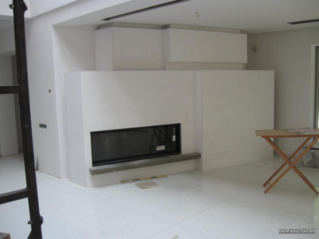

А вот брюнер самый большой
Задайтесь вопросом -как Вы его топить будете? На такие топки даже в паспортах не все характеристики прописывают.

@GIM, по телеку понятно. А можете пояснить плз по большим топкам? Я не то, чтобы их фанат, но смотрятся они интереснее... топить их обычно , как и 80сантиметровые, только чутка больше дров видимо...

Большая камера тяжелее организовать правильное горение с рабочими температурами а как следствие засаживание стекла. Так же на больших стеклах тяжело их продуть от сажи. Как минимум надо брать с двойными стеклами и желательно с цветом внутренней футировки антрацит
