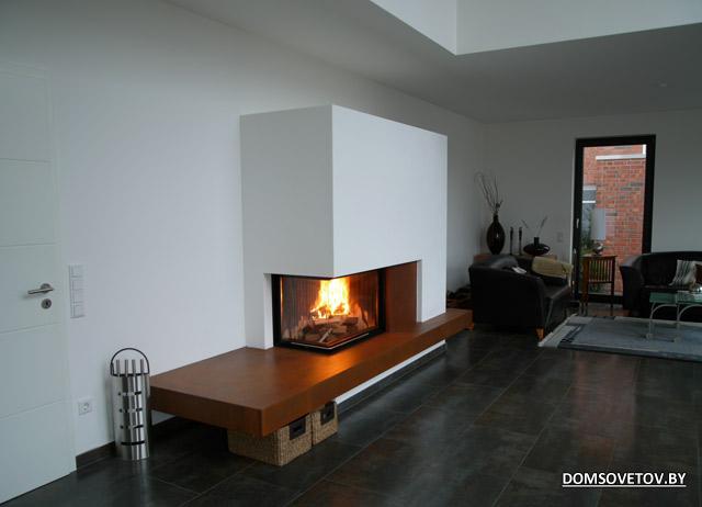

@VAR, да все отрисовано уже. концепт приблизительно вот такой (по планировке по крайней мере):
ПС: зашивать буду до потолка.

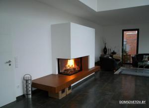

у вас нормальный проект, гораздо лучше всех предыдущих картинок
под ваши параметры из серийных - брюннер 57/25/85/25 или 101
достаточно плоская топка, облицовка не будет торчать из стены как колонна

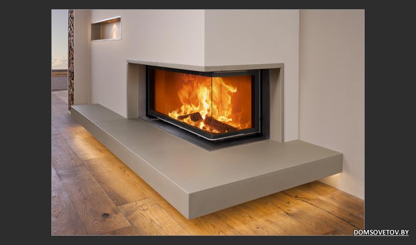

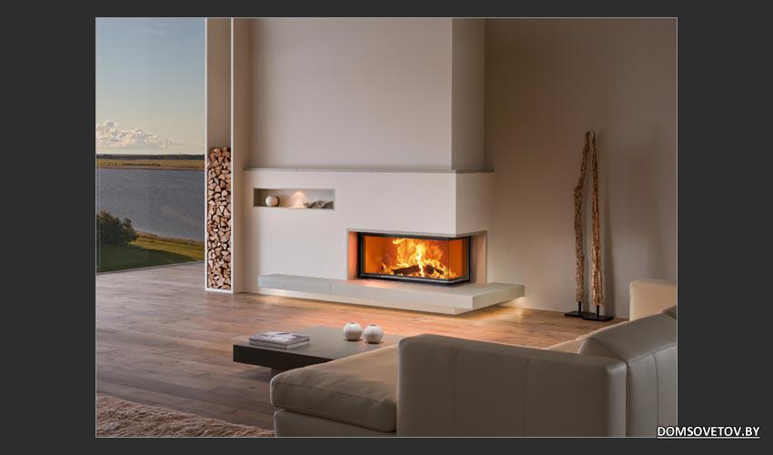

Нравится топка или угловая, или панорамная. чисто фронтальная - как-то не очень.
Видимо отсюда черпали идеи

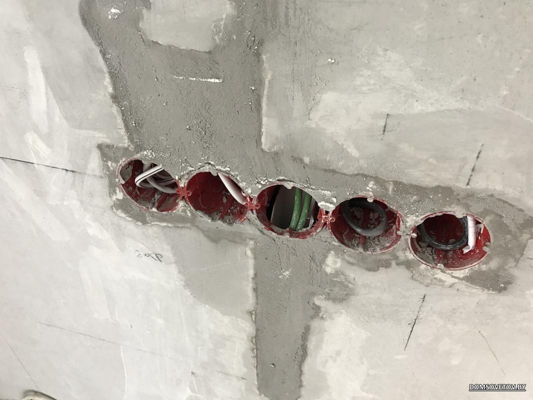

Всем привет

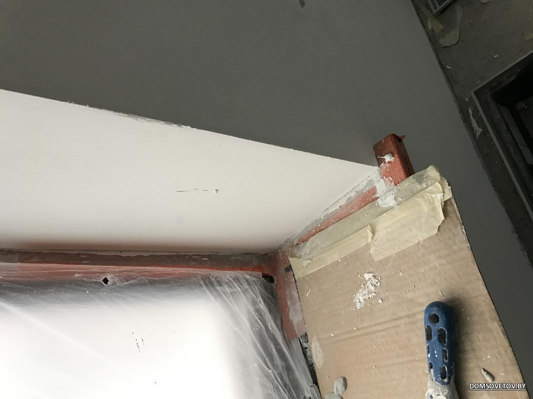

Сегодня заехал на дом затестить морозы -20.
Сейчас пребываю в смешанных чувствах ) обнаружил 2 проблемы:
1) дует из торцов подоконников. Нормально так. Откосы уже оштукатурены. Сами подоконники - холодные. Что с этим делать? Раздолбить откосы и нормально запенить?
2) мой умный дом отлично компенсирует недостаток приточки из розеток на внешних стенках. Дует так что пламя зажигалки колышется. Если открыть любую дверь в доме - перестаёт дуть.... малин.. за что мне это. Что делать с этим сейчас можно ? (Вентфасады чтоб их)
Старый 06.01.2017, 11:56   #3119 или 280521
Сообщений: 7,160
а наружные откосы утеплены?
Старый 06.01.2017, 11:59   #3120 или 280522
Makapoh
Аватар для Makapoh
Регистрация: 09.04.2012
Адрес: Варшава
Сообщений: 1,212
По розеткам, предположу, что из-за коробов дует. А по подоконнику - думаю, что косяк снаружи искать нужно. Псулы всякие...
