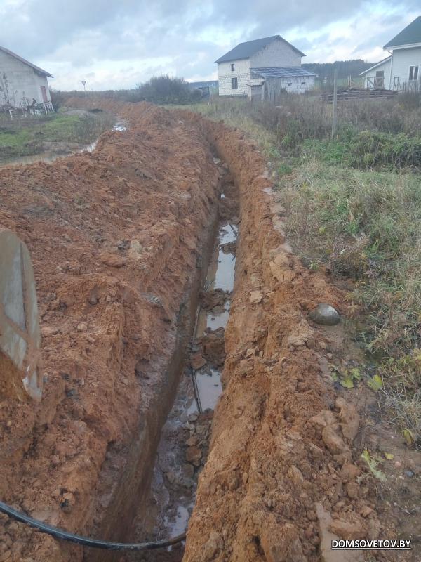

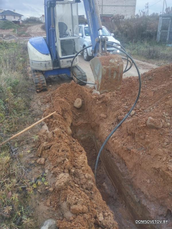

Потихонечку начали прокладывать газ.
За вчерашний день уложено первых 200м трубы.
С сегодняшнего дня копать будут два экскаватора.
З.Ы. Копать начали с домов, расположенных рядом с дорогой на Колодищи.

Димакратия, как-то совсем неглубоко копают для газовой трубы. У нас минимум 3 метра было (к дому на 1.2 метра вел). Да и диаметр трубы тоже маловат - у нас больше в несколько раз вроде. Хотя, может я просто мало знаю

@Alexus, ну там самодеятельности - 0.
Все как по проекту.
Выкопали/уложили - на следующий день приемка Мингазом, только потом закапывают.
И трубы у нас очень разные закуплены.
Видимо, как раз там именно такого диаметра хватает.

@Alexus, возможно вы перепутали с водопроводом, но и его глубже двух метров не закапывают.

у нас газ по улице трубой 32 мм закопан, глубина - самое большое 1.2 метра..

У нас когда проект газа делали глубина определялась согласно естественному ландшафту, а когда проект воды делали, уже требовали согласно предполагаемой дороги. Поэтому в разные местах очень сильно плясала глубина.

Да нет, не перепутал. Понял наверно. У нас вода идет 1.8-2 метра. От воды 1 скорее всего надо отступать. И получилось 3-3.3 метра глубина.

@Alexus, если я не ошибаюсь, глубина заложения газовой трубы, которая идет от ГРП для непосредственного подключения пользователю (частные дома) по нормативу от 1,25м до 1,75м. Допускается и меньшее заглубление в пределах участков, где происходит ввод в дом. Так что, в вашем случае, могли пустить над водопроводной трубой (у нас в поселке так и сделано). Но вот зарывать на три метра?... Ну, разве что если это Ямал-Европа...
Насчет отступать метр от воды. По-моему, этот отступ актуален только в горизонтальной плоскости во избежание наложения сетей друг на друга и удобства нанесения на план (карту) при съемке.

Наверное глубина зависит от газапровода: есть газопровод высокого давления - там и трубы толще и глубина залегания побольше.... а есть не высокого давления... там другие требования...
