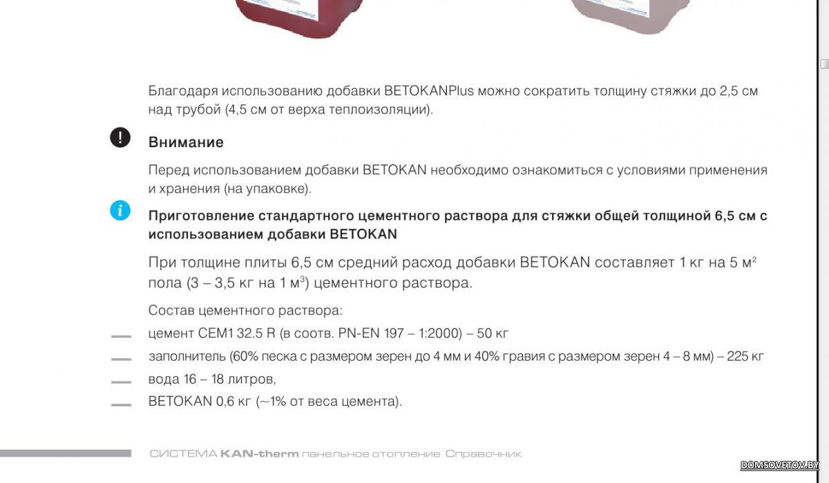

Lama
Аватар для Lama
Регистрация: 05.09.2014
Сообщений: 2,852
Ок, спасибо.
Я пока поделюсь своей, у меня тут талмут на 107 страниц, от КАН.
вот скриншот:
Это одна страница, если кто сомневается
Причем, с20 это класс именно Бетона (цементно песчаный раствор с наполнителем) и совсем не дохлой марки и указана фракция наполнителя, не более 8 мм.
Так что я пожалуй склонен думать что бетоном залить ТП это правильно.
