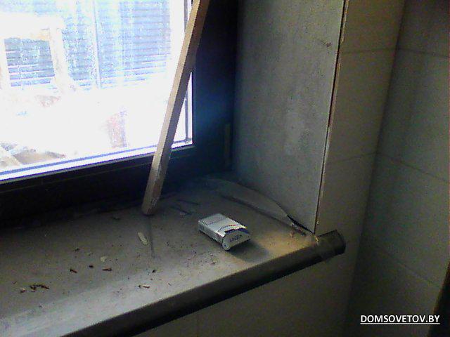

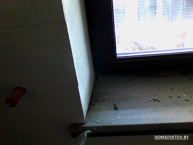

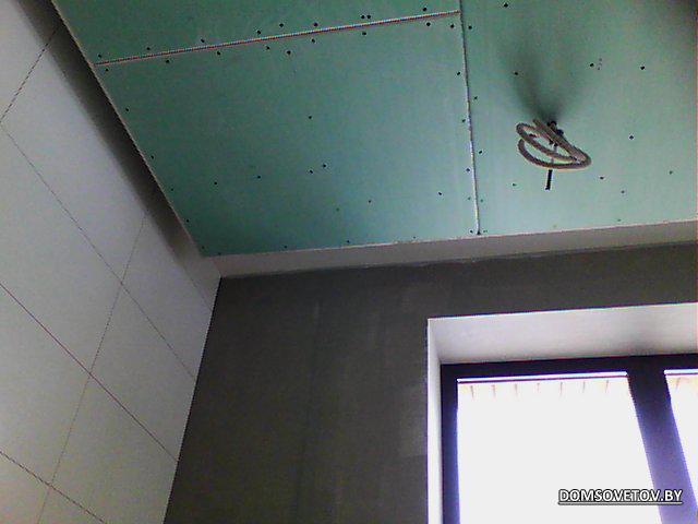

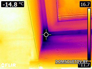

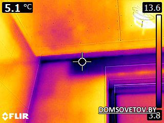

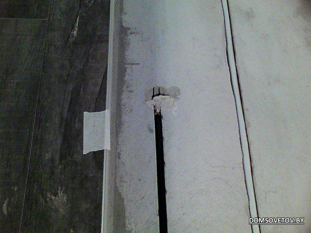

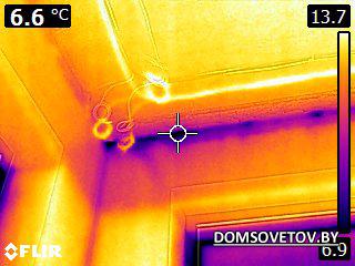

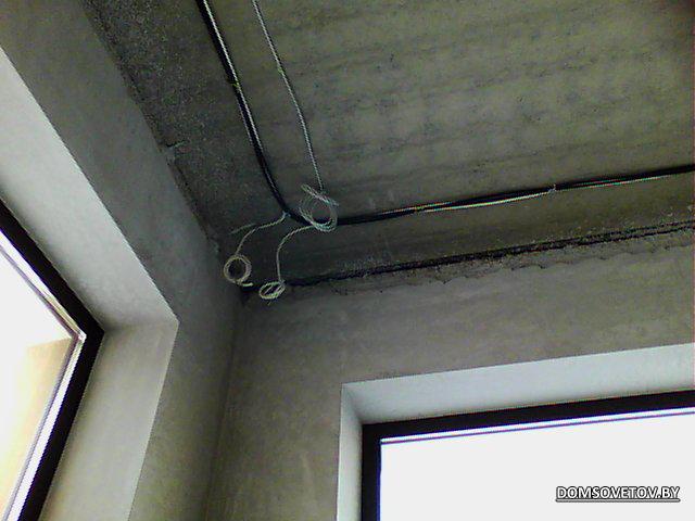

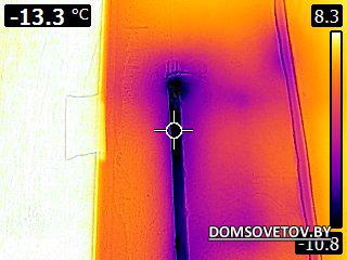

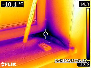

как обещал - выложу немного кошмара.
1) обратите внимание на перемычки над окнами. одна пара фоток - где клинкерный фасад. вторая - где штукатурный (там где-то на уровне стыка с плитой чутка промерзает...).
2) окна... что делать с этими подоконниками?...
3) розетки... таких фото у меня много

@Юра Добриденев, @AAR, скорее всего продувание это не сквозняк в бытовом пониманиии, а действие порциального давления на практике, давление снаружи выше чем внутри. Может я и ошибаюсь, но одна из причин применения втерозащитной мембраны на вентфасадах (как мне кажется).
Если это похоже на правду то лучшим решением будет герметизация швов и пожалуй единственным.
Это мои предположения не более.

@AAR, что с отливами, смотрел ? Подоконники подрывать только если запенка под отливами не поможет. Повырывали пену, во время монтажа подоконников или откосов, скорее всего.
Каким образом организован переход от клинкера до стены (окна) на проемах окон и дверей и стык с окном ? Через что, вообще, организована вентиляция фасада и организована ли она, а не естественные щели везде где можно ?

По давлению - есть такой момент. Проверяли. Если открыть дверь - то дуть из розеток перестаёт...
