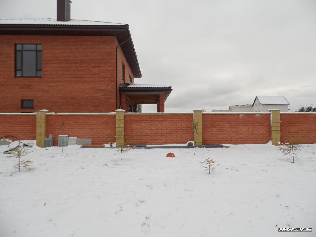

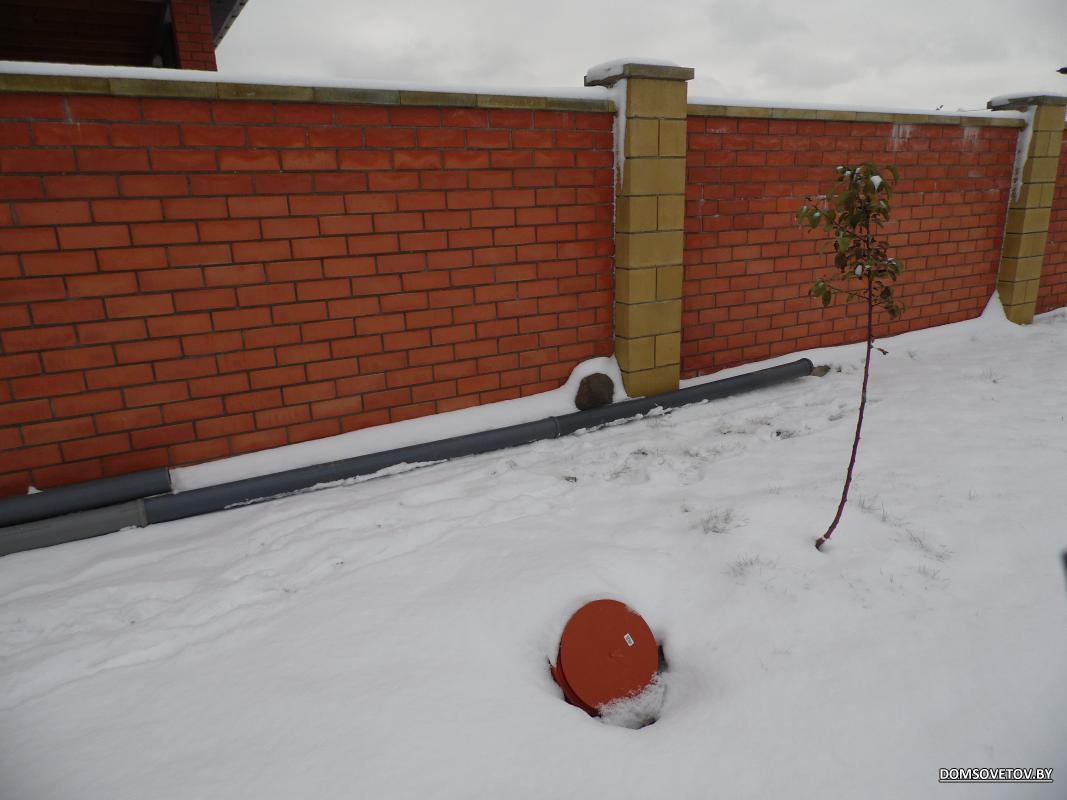

Еще сделал вывод для откачки канализации из нескольких 315мм труб (толщина немецкой трубы 8 мм ) + 2 уголка по 30 градусов. Чтобы хххвозка могла прям с дороги шланг в эту трубу просунуть и не пачкать мне двор и плиточку :

Димакратия, а почему 315той? 160й недостаточно?
Старый 11.11.2016, 23:27   #3165 или 275868
Димакратия
Аватар для Димакратия
Регистрация: 23.02.2012
Адрес: Заславль/Загорье
Сообщений: 2,521
@Стэлс, ну я не большой знаток прочистки канализации, но имхо в 160ую могло бы быть проблематично засунуть/просунуть с десяток метров шланга около 100-120мм диаметром.
Да и потом та часть трубы, что на участке будет сверху скрыта слоем стяжки, так что не хотелось рисковать, поэтому возможно перестраховавшись, решил все же 315ую уложить.
Ну и, как говорится, запас беды не чинит ...
Мне кажется это не реально.Скорей всего ещё не родился тот ассенизатор который в слепую производит откачку да и ещё на таком расстоянии.
Старый 11.11.2016, 23:56   #3167 или 275873
Димакратия
Сообщений: 2,521
@GIM, что нереально? Шланг на 20м? Просунуть шланг диаметром 120 в 315ую трубу? Или о чем речь?
Старый 12.11.2016, 00:03   #3168 или 275874
GIM
Регистрация: 13.01.2013
Адрес: Западный регион
Сообщений: 2,003
Репутация: 27
Да ,нереально просунуть шланг на двадцать метров в трубу с двумя поворотами и нащупать дно в колодце и затем откачать не растворивщуюся массу , да ещё и не из одной точки а равномерно со дна. А потом попытаться вытащить шланг полный го.... и не заляпаться . Уклон там в какую сторону?
ПС. Реально видел как один сделал люк в стене и через этот люк просовывали шланг, Но оператор стоял над колодцем и управлял шлангом
Старый 12.11.2016, 00:03   #3169 или 275875
Сообщений: 6,472
ээх, нужно было такой шланг где нибудь достать и до самого дна опустить (можно в дублирующей трубе небольшого диаметра, замуровать и муфту соеденительную на конце за забором, конец как-то в ящичек. Хотя, еще не поздно, но дороже. Только шлангом, все равно, воськать по дну нужно, х.з.
Старый 12.11.2016, 01:03   #3170 или 275883
Димакратия
Сообщений: 2,521
@GIM, можем заключить пари .
