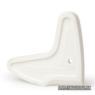

Нафига силикон? Смысл разноцветный колхоз городить?
Силикон по талмуду положен. Углы являются местом концентрации напряжений, и очень часто по твердой фуге потом идут трещины. Оффтоп
---------- Сообщение добавлено в 09:53 ---------- Предыдущее было в 09:46 ----------
Кстати очень понравился при нанесении силикона использовать спец шпатель соудаловский. Прикольный материал, хорошо удаляет излишки, и силикон на него не липнет.
