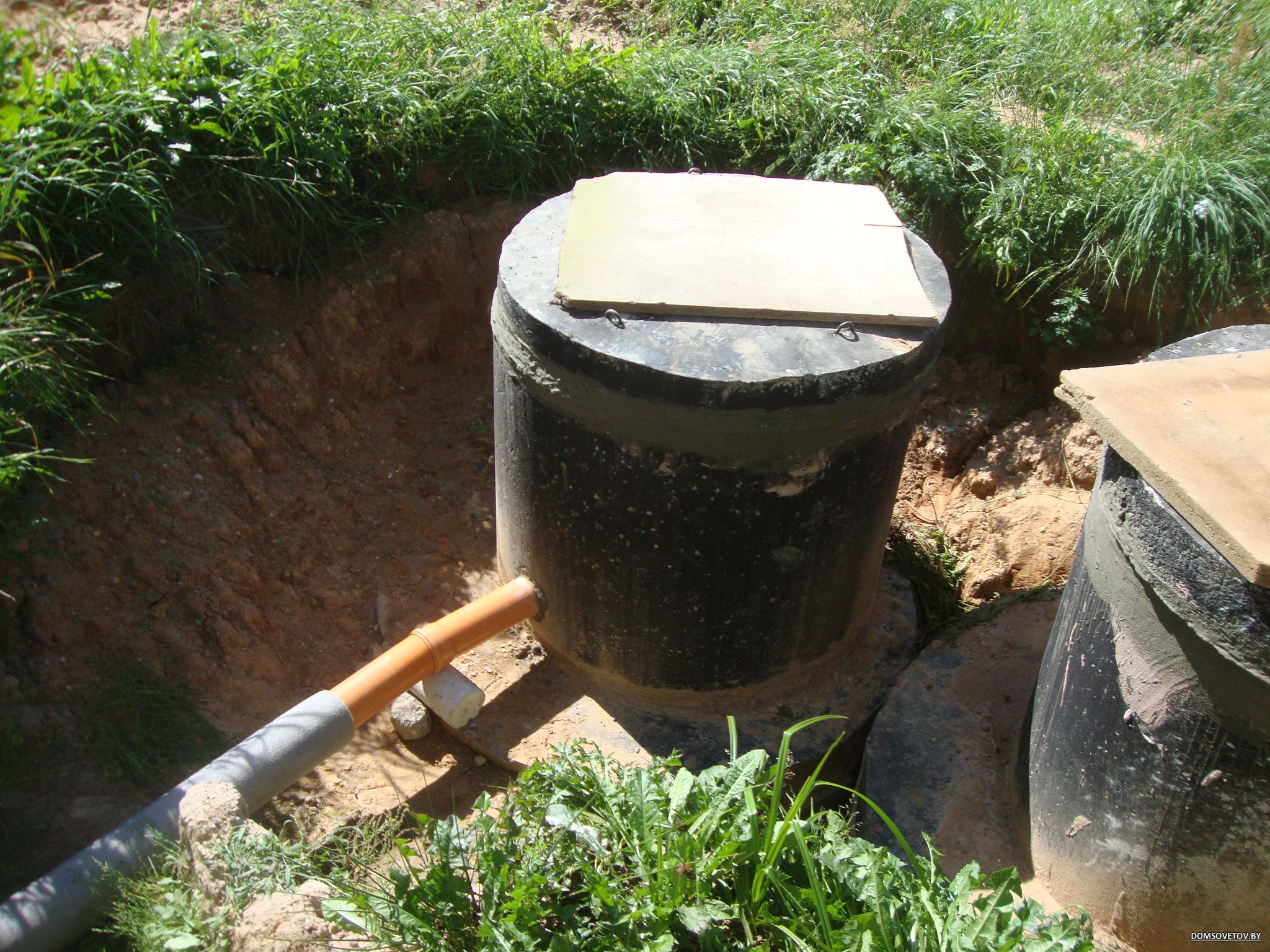

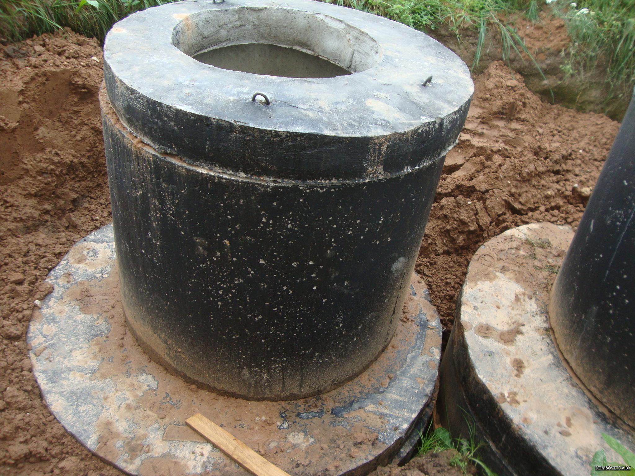

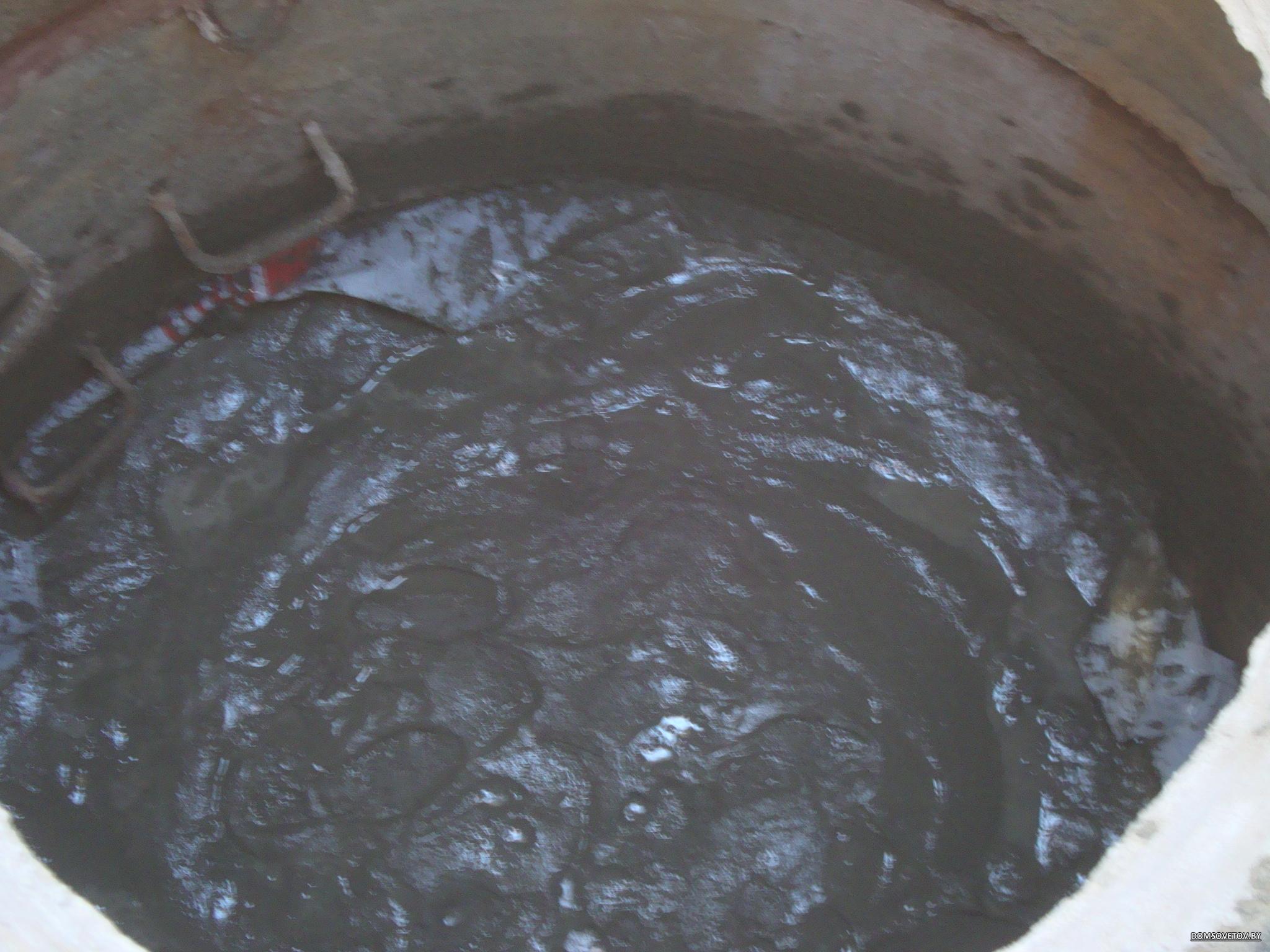

Наконец я смонтировала канализацию... в субботу забетонировала дно. Лила раствор сверху, мешала по пол ведра.. что бы не тяжело было...на все ушло часа 2. Цемента было килограмм 20 и поэтому слой получился тонкий... Если будет не лень потом еще добавлю... получилось не очень ровно так как я там походила потом в резиновых сапогах

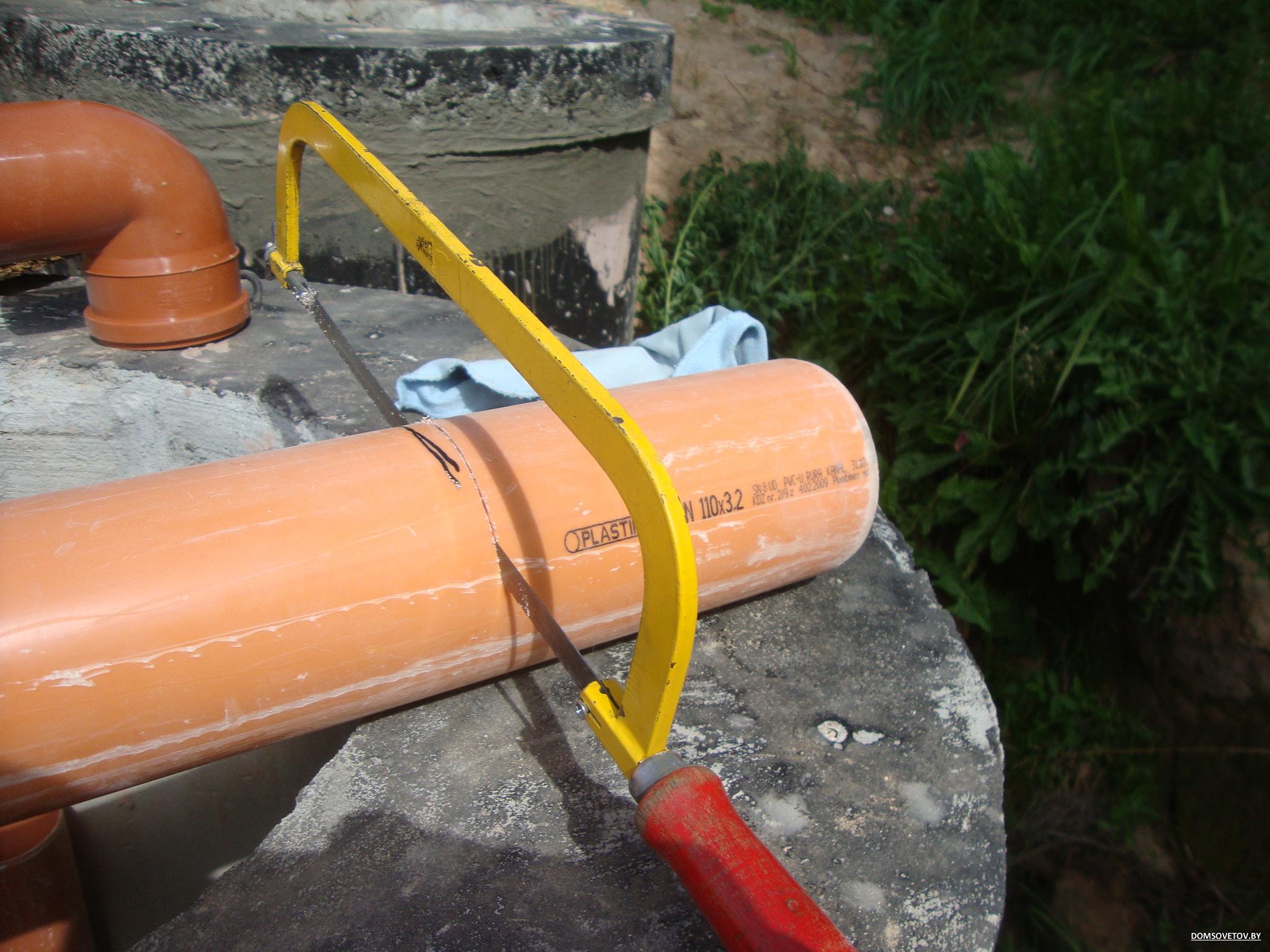

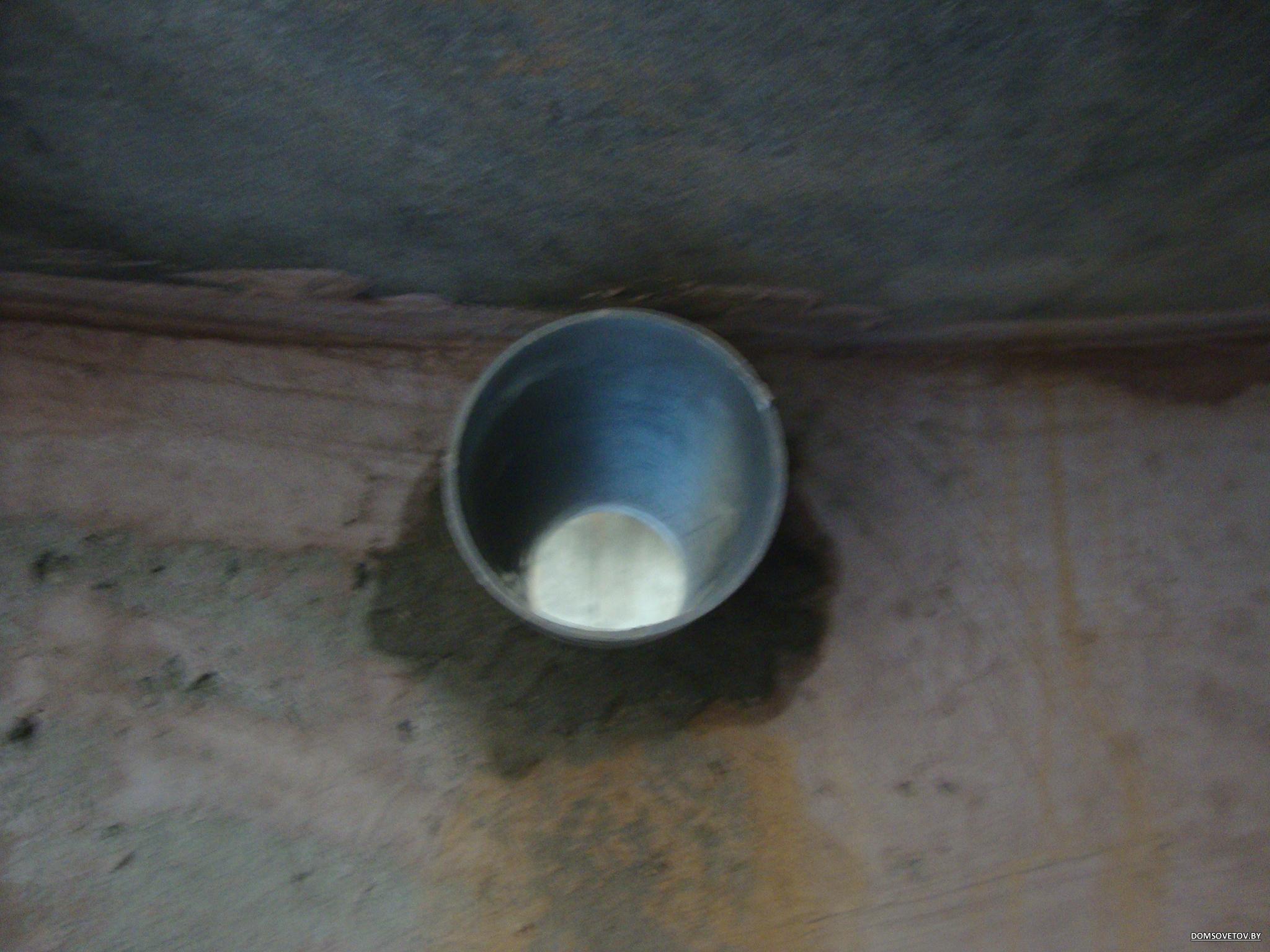

В воскресение смонтировала трубы. Купила в баллончике силиконовую смазку... в отделе для авто принадлежностей... ею обработала раструбы труб... Одну трубу пришлось обрезать...

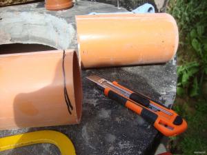

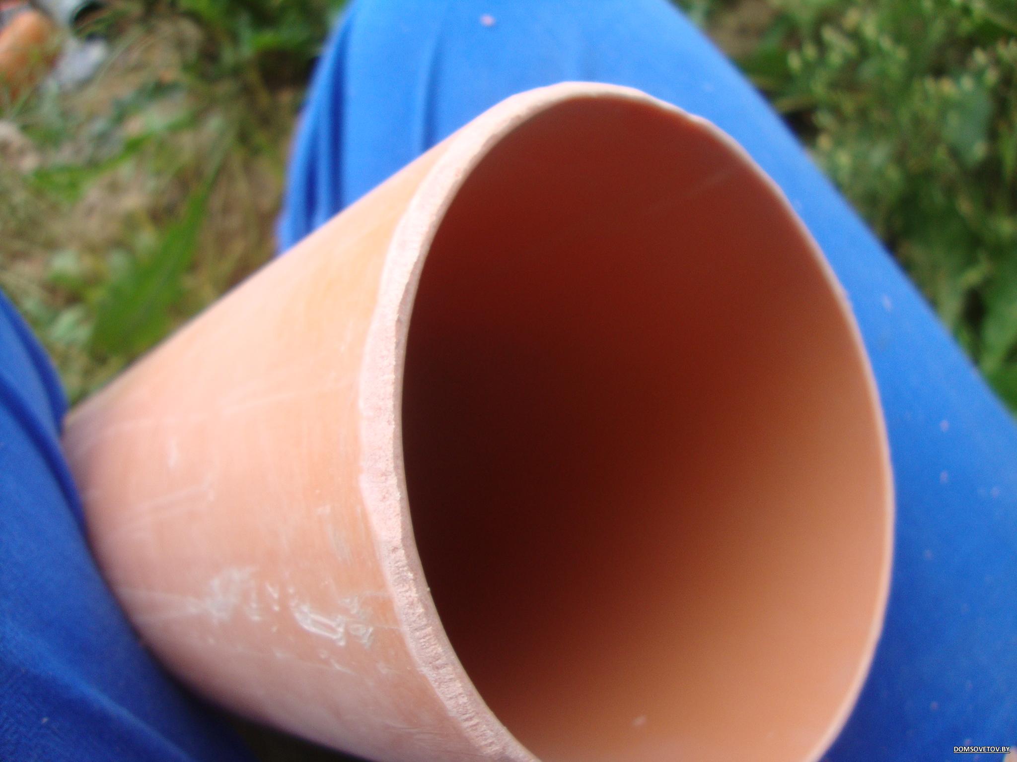

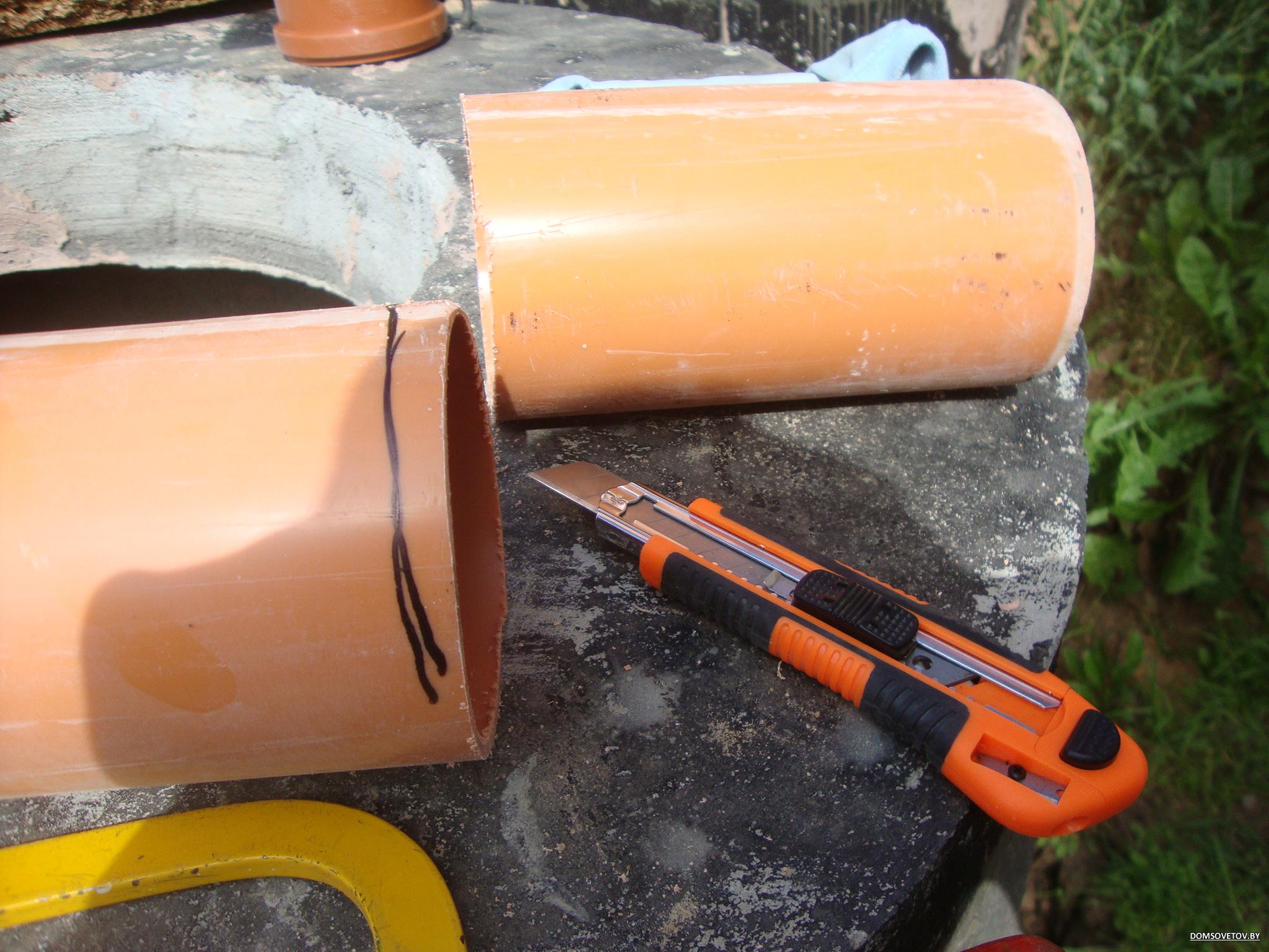

Вспомнила что Prosto советовал снять фаску с обрезанного края... взяла ножичек и попыталась снять не знаю правильно ли
---------- Сообщение добавлено в 12:56 ---------- Предыдущее было в 12:53 ----------

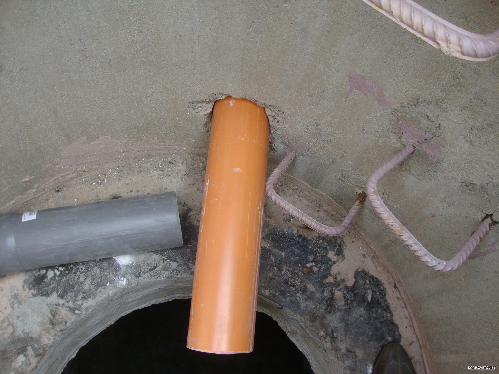

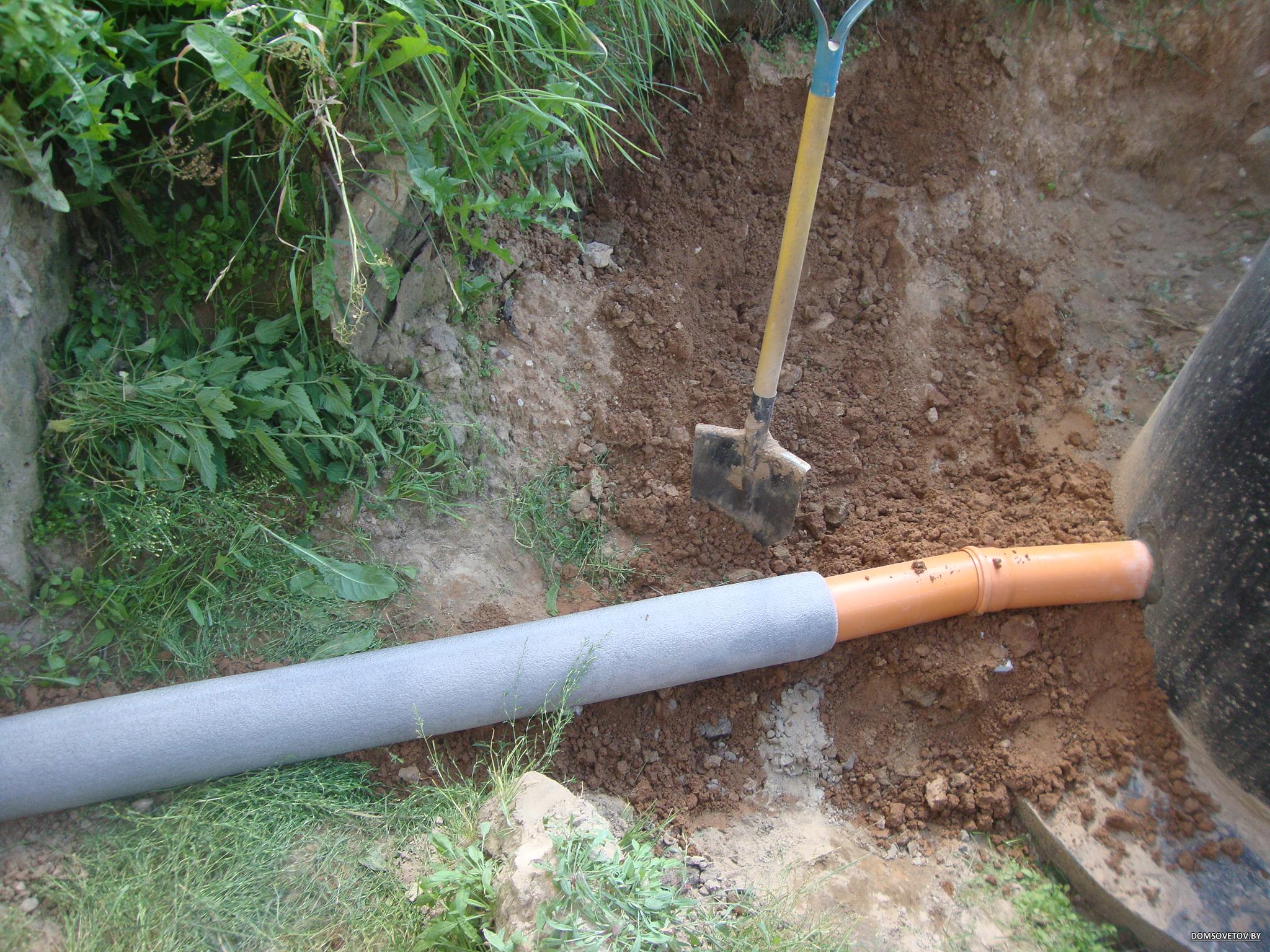

Вот что получилось... Утеплителя хватило только на одну трубу...

Засыпала трубы осторожно - сначала маленькой лопаткой что бы случайно не сдвинулись... под низ подкладывала грунт и прижимала..
---------- Сообщение добавлено в 13:04 ---------- Предыдущее было в 13:00 ----------

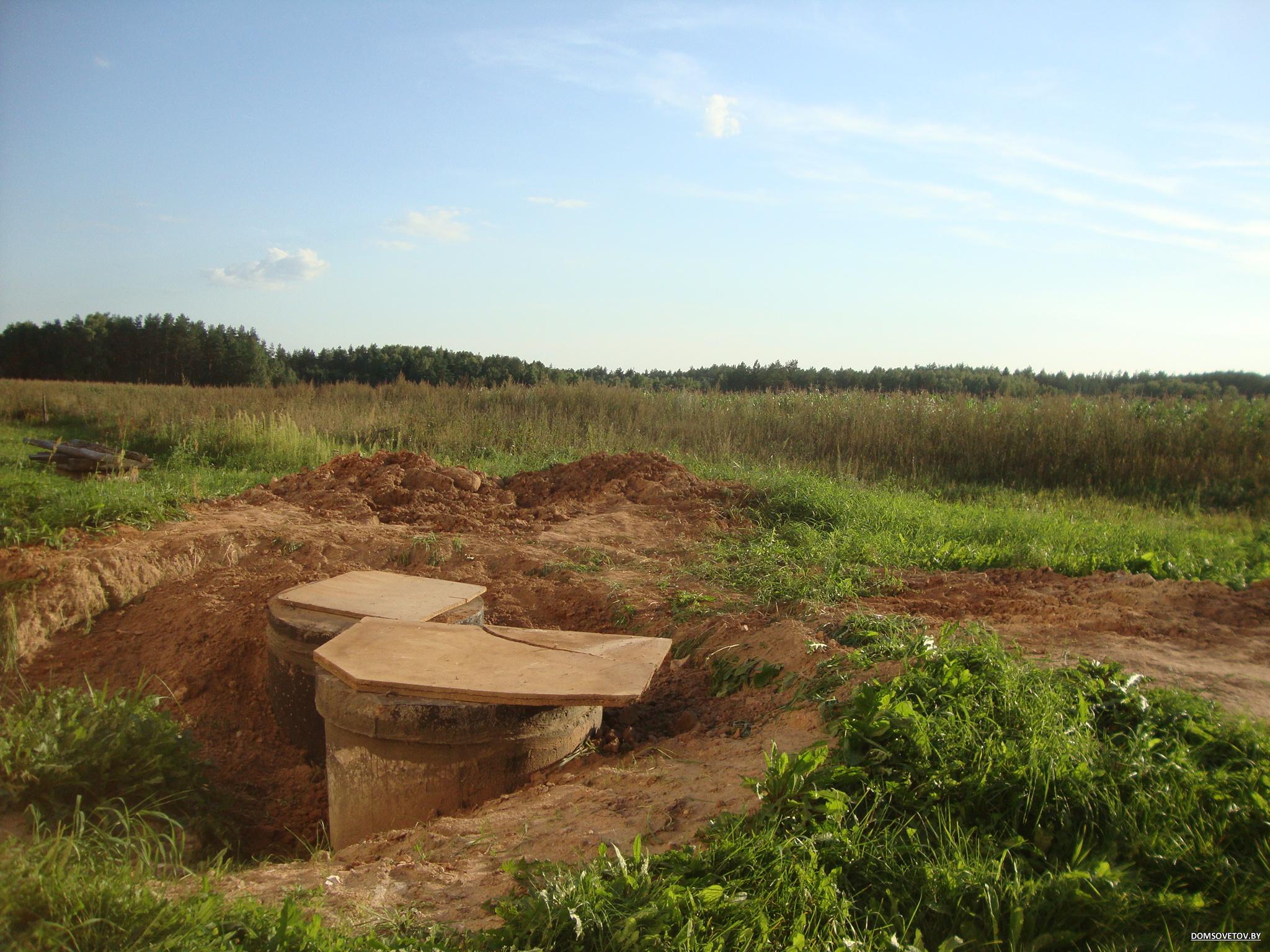

Потом пыталась засыпать всю яму... но она такая огромная что до вечера не успела...

Главное, чтобы труба не провисла...иначе будет затык .....
Когда засыпаешь яму, нужно трамбовать грунт, чтобы не проселпотом намного....или водой обильно проливать
Я все зафиксировала, подложила куски бетона, а в некоторых местах труба опирается на уже слежавшийся грунт... да и труба там у меня не длинная со всеми соединениями от дома до колодца - 4-5 метров...получается и почти прямо идет.

Kuzbar, вы это все сама делали...!!!???
зы. утеплитель был лишним... утеплитель надо было обернуть пленкой... на предпоследней фотке получился залом...
Все сама! Даже не верится... что я на такое способна... На последней фотке залом потому что отверстие смещено... прямо не получалось там ступенька из арматуры мешала...

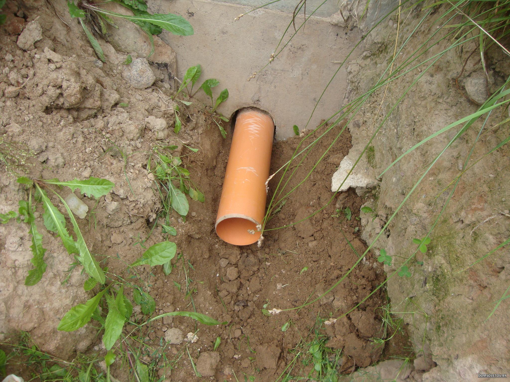

Соединения труб в двух местах вот выход из фундамента

бетонировать надо было с арматурой. Я тоже не прочитал, и сделал без нее. Ну у мну ровнее, конечно. Висел на леснице вниз головой. Фаску снимал болгаркой.
