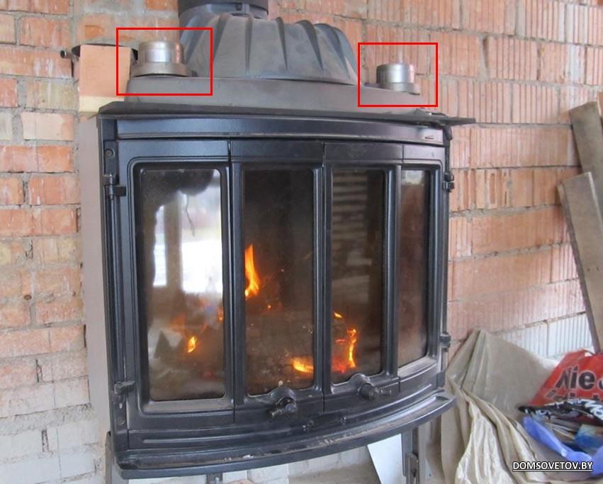

Валерий, а не опасно использовать камин без воздуховодов сверху и без притока снизу?

И при химнедожоге выкидываем в трубу до 2/3 дров.
Зачем же тогда преподносить режим тления как достоинство?
А каким боком его отнести к недостаткам?
