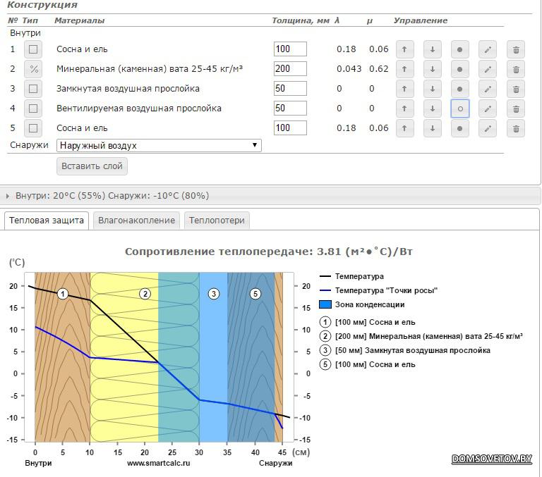

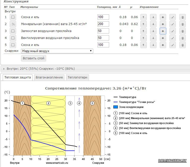

Решил потратить еще немного времени, но не чтоб доказать кто тут прав или нет, а чтоб и для остальных стало более понятно в чем разница. Спасибо @Dobrinia, подсказал простой и наглядный вариант для этого.
Прибегнем к любимому всеми калькулятору:
Вот обе прослойки, вентилируемая и не вентилируемая. Видно что в первой заложена и теплопередача и влагопередача.
Вот что будет если прослойка не вентилируемая, та которую подразумеваете вы. Видно что все передается и тепло и влага и ваша схема Малявиной, приведенная выше, исчерпывающе все это обосновывает:

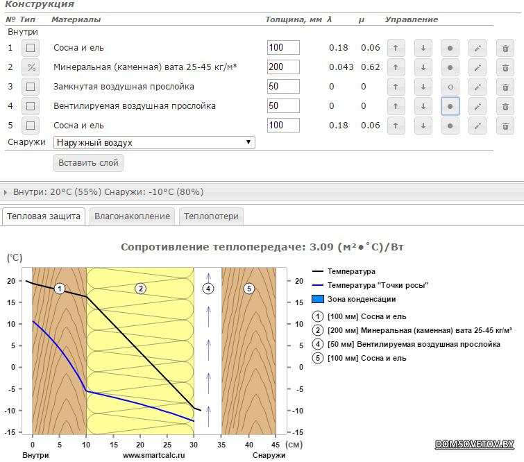

А вот тот же пирог, но с Вентилируемым зазором. Здесь тот самый тип воздушного зазора который вы пытаетесь игнорировать:
Если и после этого вы останетесь при своем убеждении то это ваше право. Но что-то мне подсказывает что вы его отбросите, видно что вы человек не глупый.

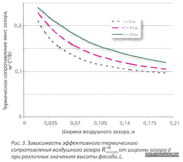

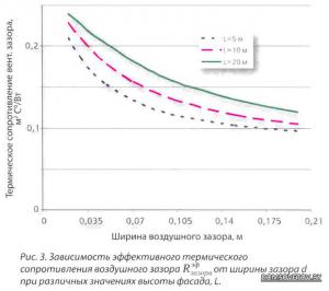

@Lama, Больше всего в Ваших «весёлых картинках» меня приколола диаграммка, где график температуры на вентилируемом зазоре просто КОНЧИЛСЯ Не понятно, почему бы в таком случае не объявить, что вместо жалкой троечки с небольшим термосопротивление данной ограждающей конструкции равно скажем 1000 м²•°С/Вт ? Я не собираюсь докапываться до причины этой паталогически нездоровой сакрализации Вами зазора (что вентилируемого, что нет), тем более что те проги, в которых считаю я, не дают мне таких сладких показателей термосопротивления, ради которых стоило бы выпрыгивать из штанов. Но дабы не быть уличённым в предвзятости, дам ссылку на специалистов. http://www.mkfasad.ru/articles/1.html
В свете нашей дискуссии важен последний график.
Полагаете 0,1-0,25 м²•°С/Вт меня переубедит? В ключе рассуждения автора о роли крепёжных кронштейнов в теплозащитных свойствах навесных фасадов, я скорее склонен пересмотреть влияние количества гвоздей (саморезов) на теплопроводность кровли

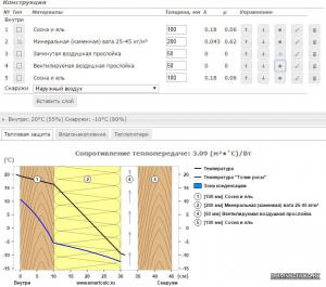

А что, в Ваших программках он не заканчивается на хорошо вентилируемом вентзазоре? В Кановской OSZ заканчивается, в u-wert.net - тоже заканчивается. И в СНиПе по строительной теплотехнике четко было написано, что если зазор хорошо вентилируемый, следует приравнять его температуру и наружную температуру воздуха, и при этом игнорировать наружные слои ограждения. Так может Вы не теми програмками пользуетесь?
в u-wert.net на нижней картинке можно подвигать черную линию профиля в нужную сторону, чтобы увидеть, как изменяется график распределения температуры или относительной влажности внутри конструкции ограждения.
