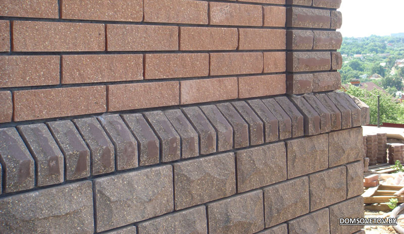

Доброго дня всем. Ребята, спасибо что откликнулись. Планирую так:- цоколь (из демблера) прогрунтовать (чем? посоветуйте)на него наклеить пеноплекс, предварительно предварительно загрубив поверхность (металической щёткой или пилой???) и наверх металлическую сетку. Вопросы:-чем клеить пеноплекс к цоколю, многие предлагают пену или клей типа пены (не помню название, голубого цвета),
- грунтовать только поверхность цоколя (нужно ли?), или поверхность пеноплекса тоже?
- чем крепить металлическую сетку к пеноплексу? как цоколь на картинке.
- и потом чем приклеивать плитку (искусственный камень)

вы чем читаете ? или не читаете ? Русским языком же написал - технология мокрого фасада по зачесанному эппс, только под плитку сетка панцирная. НЕ МЕТАЛЛИЧЕСКАЯ ! Других вариантов нет, не ищите и не изобретайте.
