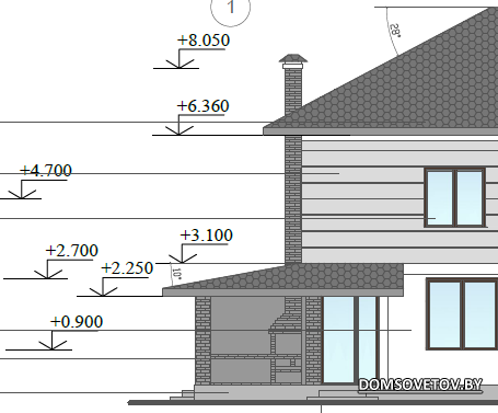

Прошу совета у тех кто в теме. Имеем террасу пристроенную к дому. На террасе планируется делать небольшой мангал со всякими удобставами (мойка и прочее). С требованиями пока не определились, но и не в этом вопрос.
Сам "мангал" планирую делать уже в следующем году, но сейчас думаю, как поступить с дымоходом. По плану дымоход будет прилегать к стене дома и проходить через крышу террасы, подшиву и кровлю основной крыши дома.
На данный момент ведутся фасадные работы, есть стропилка основной крыши и сразу после фасадных работ будем закрывать крышу металлочерепицей, подшивать и делать крышу террасы. Перехожу непосредственно к вопросу :
Изначально планировалось делать дымоход из кирпича, но труба получится очень высокая (около пяти метров) и, соответственно массивная, да и придется "проходить" через две крыши (с подшивой), если делать дымоход вместе с "мангальным комплексом". Думаю над альтернативой
1. сделать дымоход из более легкого материала (нержавейки)
2. сделать дымоход прямо сейчас, что бы избежать в дальнейшем мук с проведением через крыши террасы и дома.
Посоветуйте, как лучше быть - решить вопрос с дымоходом сейчас или в момент реализации "мангала"? Если лучше делать это сейчас (мне кажется, что так), то как лучше реализовать дымоход?
Дополню видом фасада с мангалом и дымоходом для наглядности
Последний раз редактировалось Michelen; 27.05.2017 в 06:19. Причина: Дополню видом фасада с мангалом и дымоходом для наглядности

Делайте сейчас дымоход. Желательно сразу определиться с мастером и конструкцией комплекса, что бы мастер Вам спланировал Ваши хотелки и определился с сечением дымохода

Вы сначала должны прикинуть размеры барбекю, размер портала, тогда будет понятен размер трубы, ориентир для портала шириной 750мм будет 500х 630, это внешний размер.
