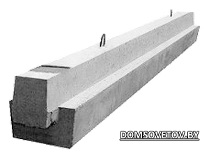

Это ригеля, не вижу ничего ужасного
Так а плиты на чем лежат???

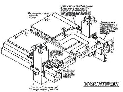

Обычно Ригеля лежат на пятке колонны, а тут этого не видно.

Не знаю кем является автор, но он ещё и слепой. Это не арматура 8мм, а закладные пластины на сварке. Правда, из тех что я видел, были в нижнем поясе ригеля, но х.з их миллион разновидностей.
