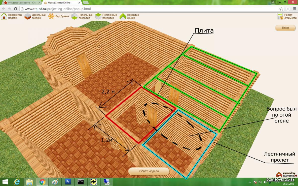

Даже 250 может быть под вопросом,250, конечно, под плиты нормально, но нужно смотреть что там с проёмами, от этого многое зависит. Вернее, даже не с проёмами, а с простенками.
Старый 28.04.2016, 23:01   #318 или 261413
Сообщений: 15,414
нарисовать бы... бы..бы..
Старый 29.04.2016, 09:57   #319 или 261457
DenisK
Регистрация: 22.02.2016
Сообщений: 85
DenisK вне форума Ответить с цитированием
Старый 29.04.2016, 09:58   #320 или 261459
DenisK
Сообщений: 85
вот как то так получилось на скорую руку нарисовать так как нахожусь на работе ))))
