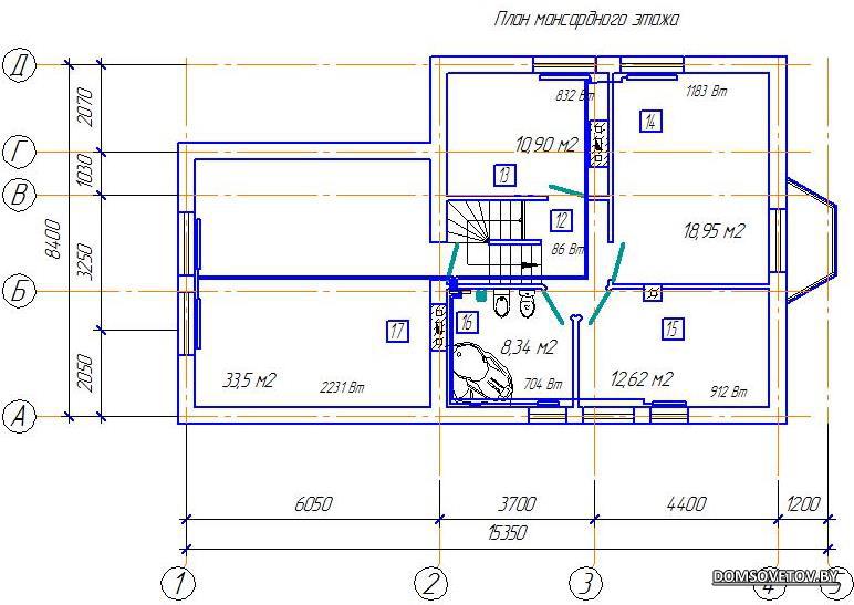

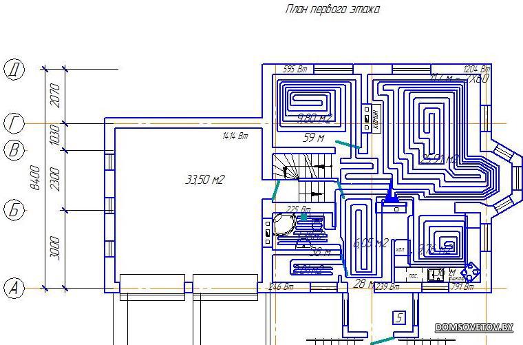

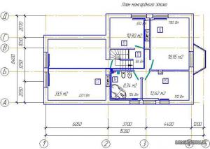

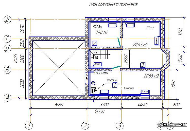

Всем доброго дня!
Пришла пора делать в доме отопление.
Как и все в своем доме - отопление планирую делать сам, по максимуму.
Начитавшись интернета, начал с расчета теплопотерь.
Площадь дома - 126кв.м + чердак(около 80кв.м. высотой 2,3м), который планируется также отапливать
Получилось почти 12кВт (с учетом инфильтрации 20кВт) в программе Valtec.
Площадь отопления теплым полом - 80кв.м. на первом этаже(5 контуров со средним шагом 200, т.к. 150 - санузел и возле внешних стен, коридор - 250, кухня и гостинная - 200. Суммарная длина труб 400м +/- 50м, пока не рассчитывал точно). Остальное - батареи, пока рассматривал вариант стальных типа "Лидеа".

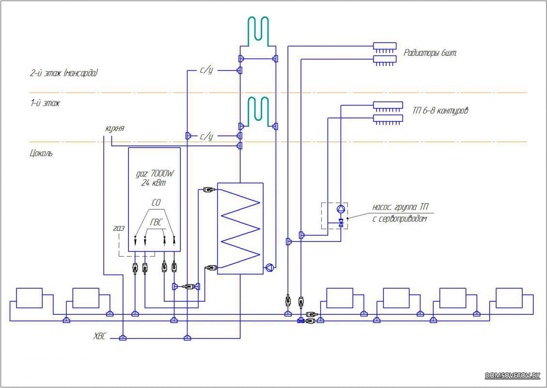

Котел планирую использовать Vaillant одноконтурный(больше склоняюсь к конденсатнику на 24кВт) + бойлер на 200л.
Хотелось бы уточнить моменты по "обвязке" котла.
На теплый пол как я понял необходимо ставить узел подмеса. Каким характеристиками он должен обладать, какого производитя лучше выбрать? Какие еще элементы "обвеса" нужно предусмотреть? Нужно ли устанавливать гидрострелку? Помогите составить Схему отопления. С чего начать?
Спасибо.
