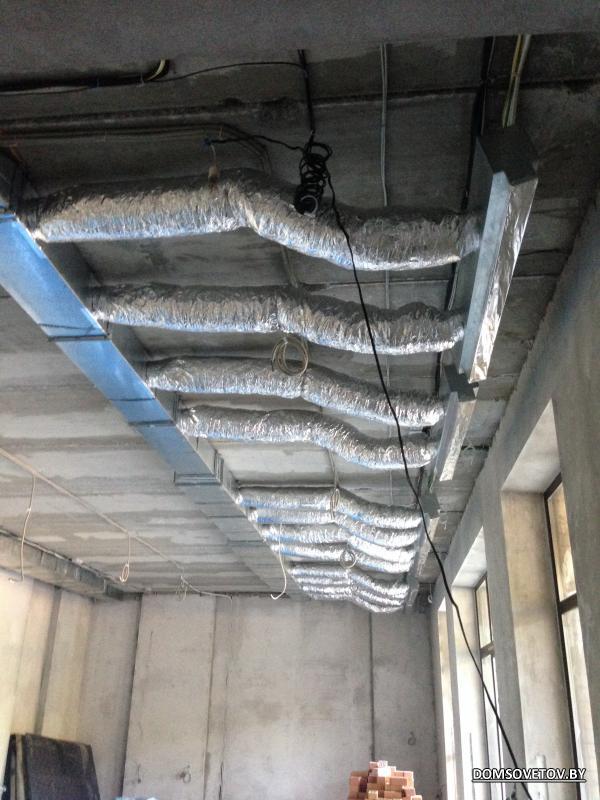

По потолкам в басике, вот что имеем и что должно быть по проекту (только без встроенных светильников):
те. штукатурка не катит - надо скрывать коммуникации. может лучше тогда смотреть не на ГКЛ а на ГВЛ тут?
