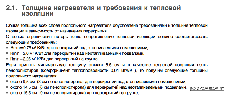

Когда делал теплые полы, поклал эппс 3 см. Уже и не помню почему столько. Полы теплые, расход газа нормальный. Полы по грунту. Мое мнение кладите 5см и не парьтесь.

я бы 10см клал.
(надо считать..но смысл. земля типа +3 не меньше. )

укладывая утеплитель на пол по грунту надо понимать что делается это для двух задач - теплоизолировать пол и не дать теплу от системы тп греть землю.
имхо. что 5 а тем более 3 см жесть как мало!

@VAR, а при 0,03 Вт\мК какая толщина у них утеплителя получится?
В любом случае, как бы я не хотел, больше пяти эппс уже не смогу положить; уж больно низко в таком случае у меня потолки получатся - меньше чем 2,5м, у дверные проёмы тож уменьшаться

У меня тоже 5 см, а под ним трамбованный песок и затем остатки блоков... блочные куски, кирпичный бой... в доме тепло.... вот только по расходу ничего не скажу... так как газа нет... фундамент тоже пока не утеплен... вокруг дома снег раньше всего оттаивает.... наверное тепло потери есть....посмотрела вокруг старого деревянного неотапливаемого дома снег тоже раньше оттаивает.... Запланировали делать 10см, но так как окна до пола сделали с ошибкой в размерах пришлось делать 5см.... Отмомстки пока нет заметила много нор вокруг дома.... то ли мыши... то ли землеройки.... вообщем всякое мелкое зверье греется...

@VAR, +3=это температура земли.
(собственно в мануале всё это есть для польских климатов. надо просто читать.)
вообще я бы в тему пускал только после зачета по мануалу.
а то одни и теже вопросы ..а делов-то=прочитать мануал.

расчетная температура под домом +6. расчитываются теплопотери по зонам от периметра к центру.
зы. не знаю... я бы побоялся просто на песок класть эппс а потом стяжку с чистовой...

У меня в неотапливаемом техническом низеньком подполье температура в средние морозы этой зимой была +10. Подполье отсечено от дома 150мм ЭППС по ж/б плитам, цоколь утеплен 100мм ЭППС, отмостка пока не утеплена. Просто земля укрытая пленкой с заходом на стены. Влажность, кстати 20%, всего, это при паре отверстий в цоколе, чисто для того чтобы воздух не застаивался, а не от конденсата.

зы. не знаю... я бы побоялся просто на песок класть эппс а потом стяжку с чистовой...[COLOR="Silver"]
так у меня 5 см пенопласта не сразу на песок, а на черновую стяжку...
