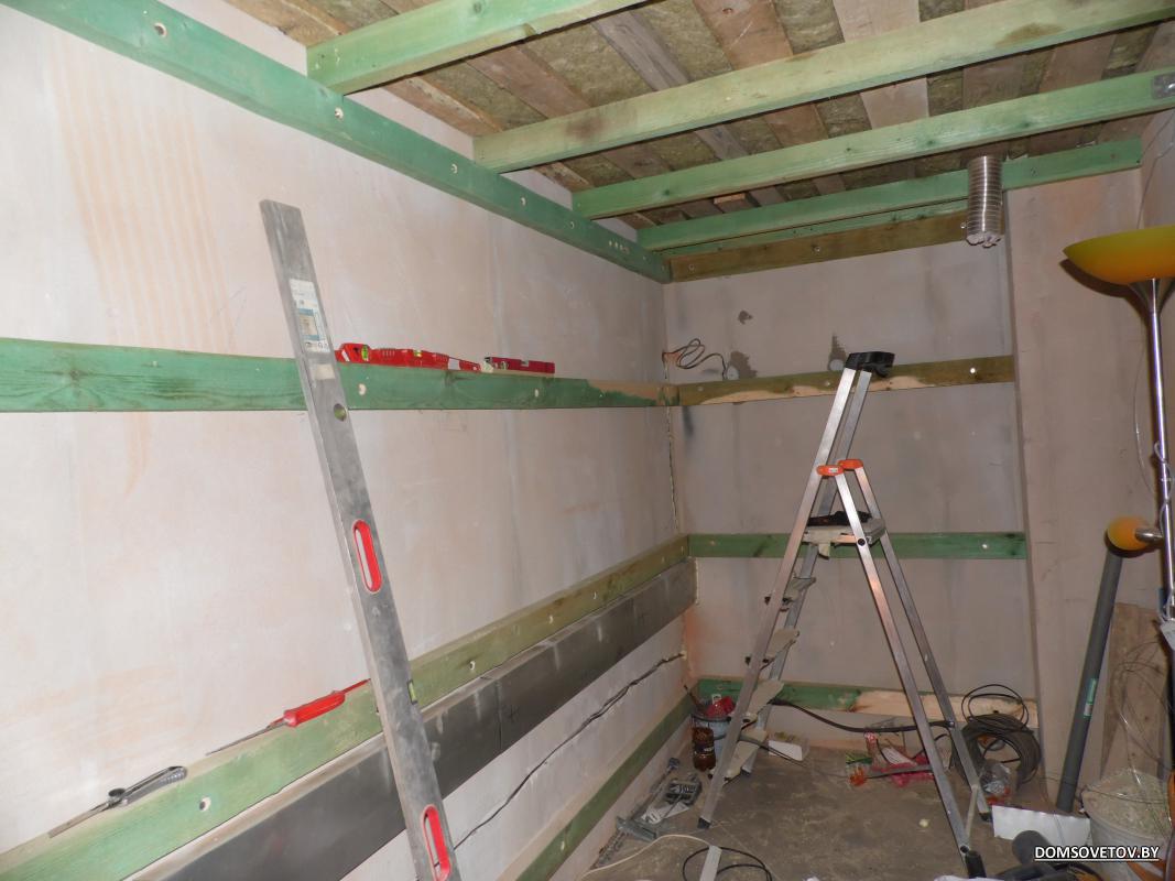

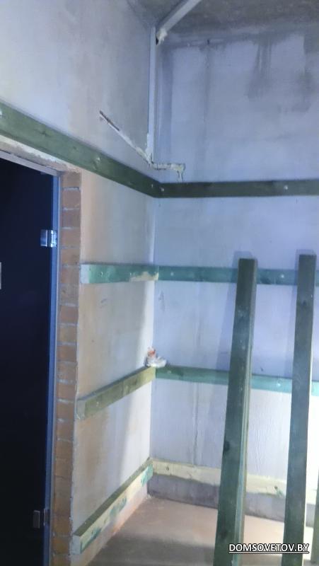

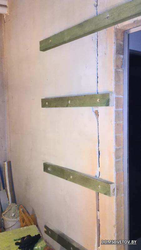

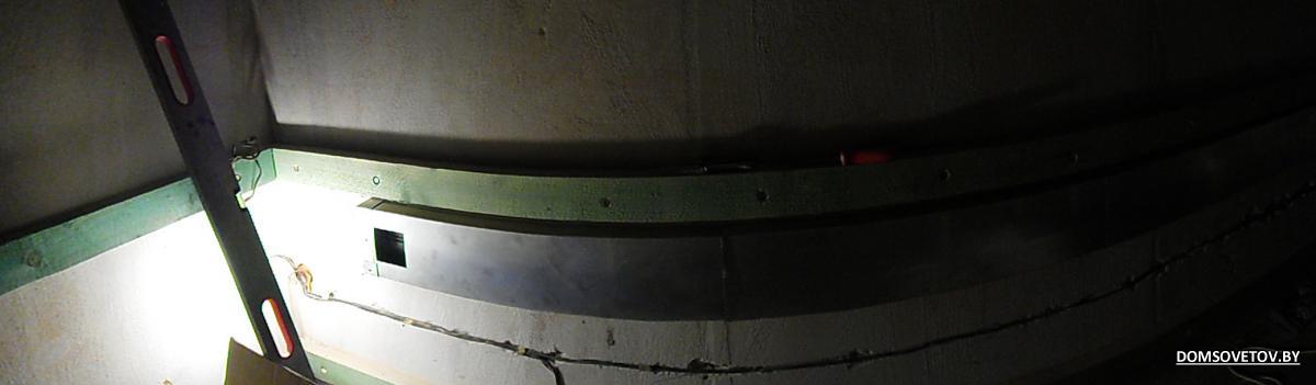

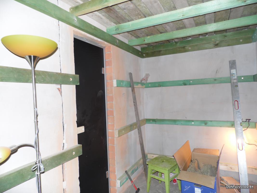

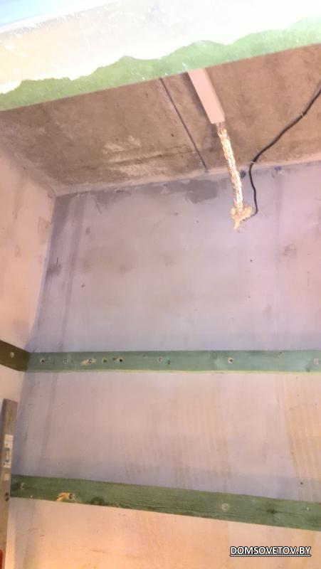

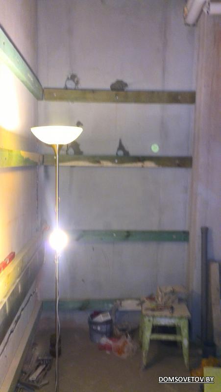

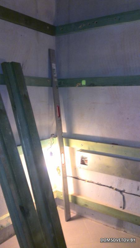

Решился на отделку парилки, хочется в жизнь счастья и радости добавить. Чтобы разными там красками расцвела
Обрешетка 50х100:

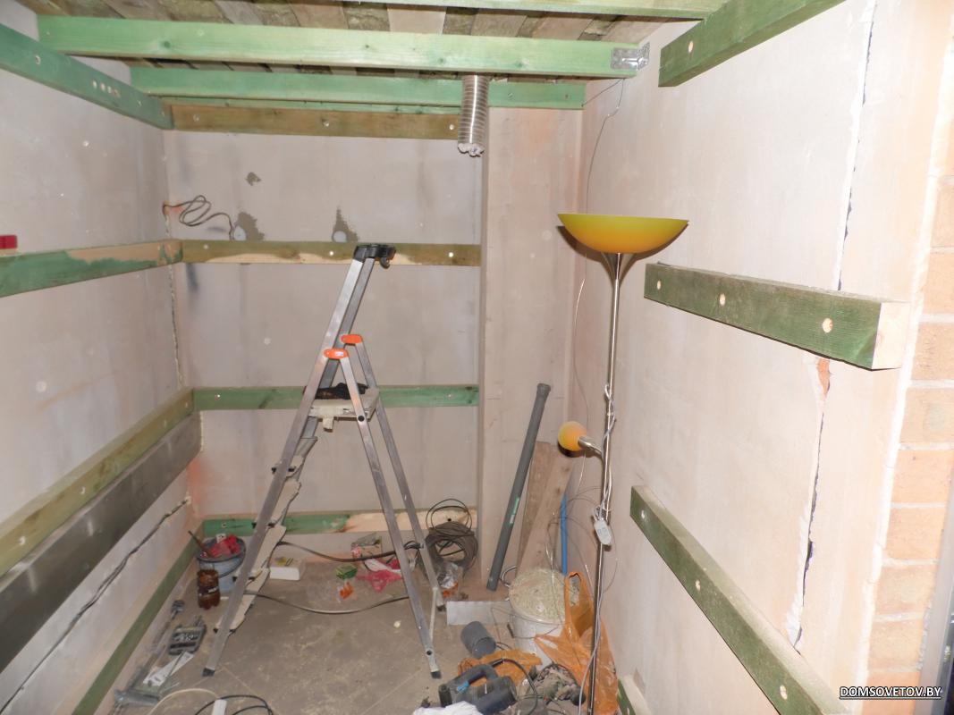

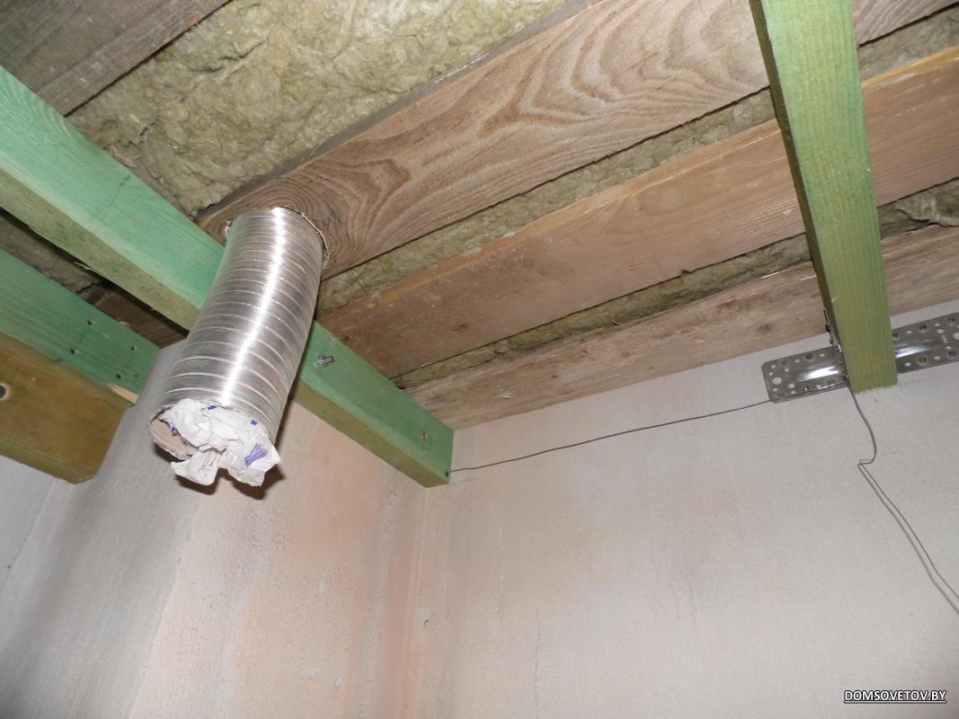

Высота парилки - 220 см.
Будет утеплена внахлест 20см минваты.
Сверху осталось еще около метра свободного пространства.
И там проходят коммуникации воздушного теплового насоса.
Поэтому решил на перекрытия кинуть еще и настил из досок, чтобы накрайняк в случае форс-мажора можно было выбить лаз из котельной и по этим досочкам перемещаться. Протестировано 130кг живого веса. Работает .

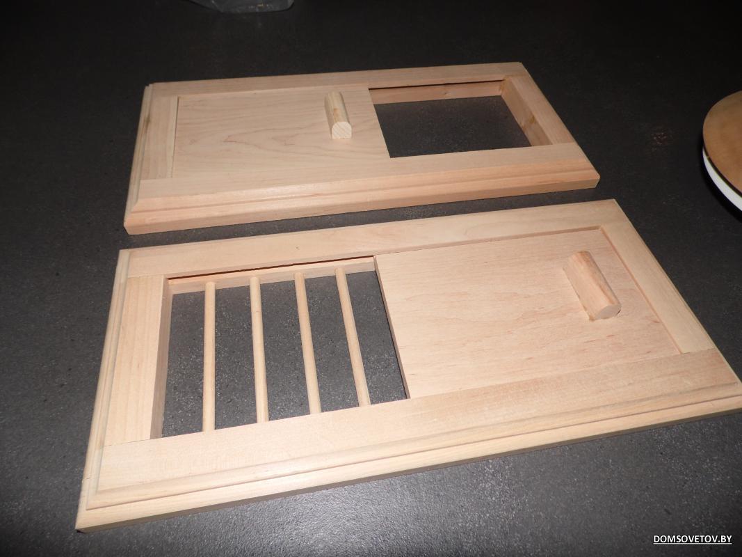

Сообщений: 2,521

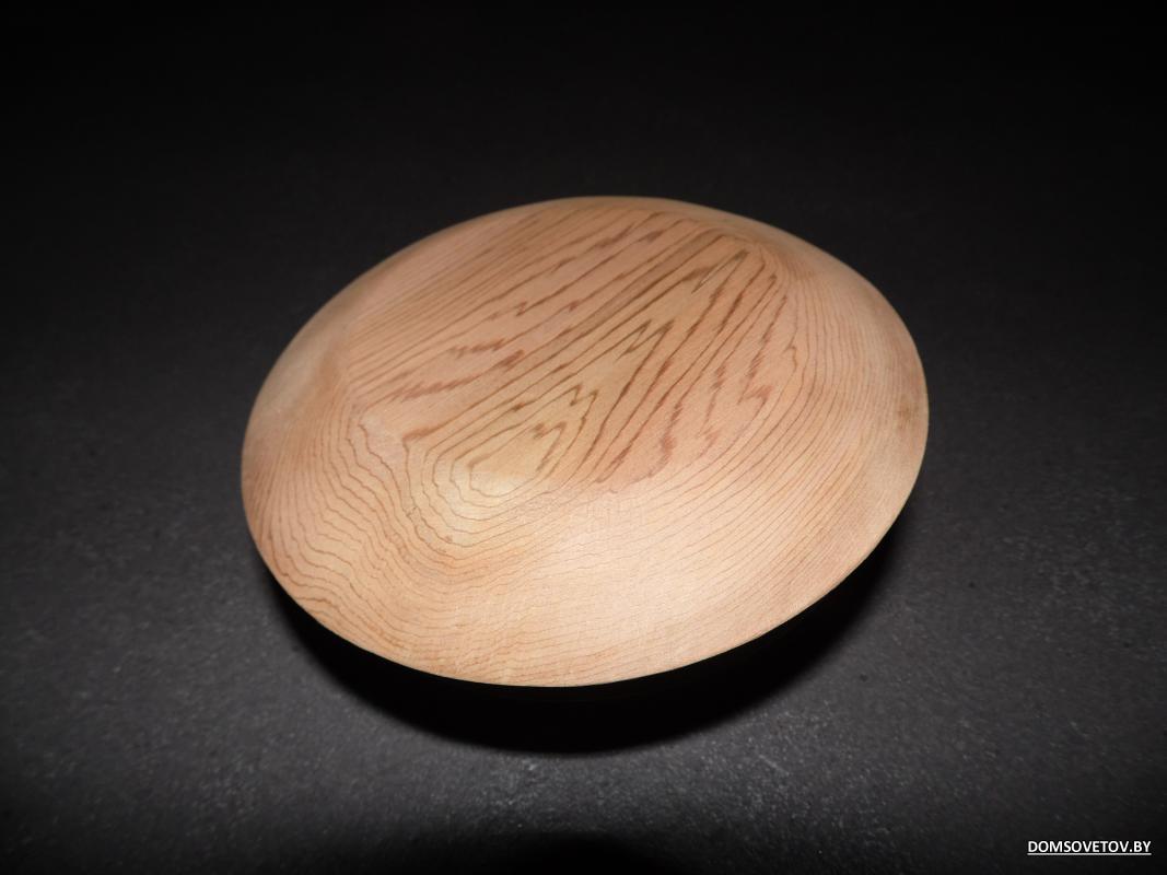

Разные разности:
Клапан из кедра
Вентрешетки
Канадский кедр
Старый 27.01.2017, 22:38   #3269 или 282421
Димакратия
Аватар для Димакратия
Регистрация: 23.02.2012
Адрес: Заславль/Загорье

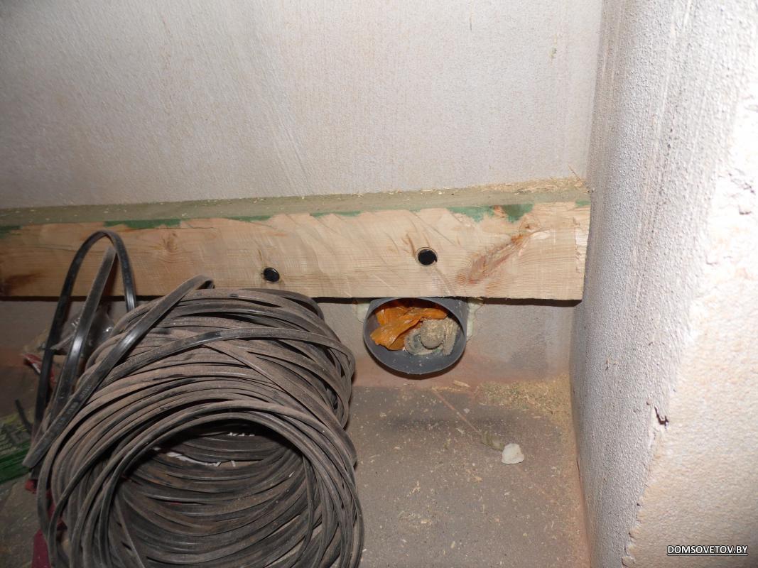

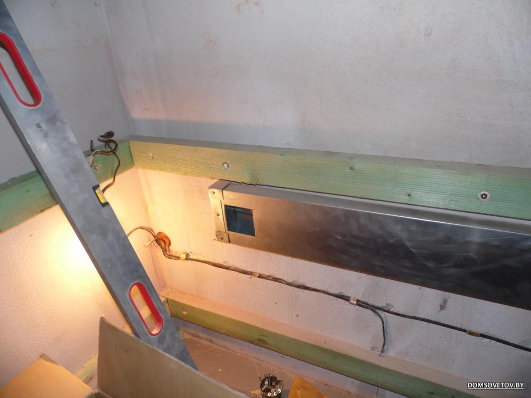

Сообщений: 2,521
Вытяжка из под полков 50х200
Приточка
Вытяжка с кедровым клапаном для просушки парной (будет открыта, когда не парятся)

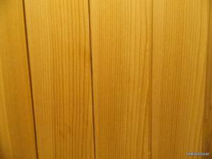

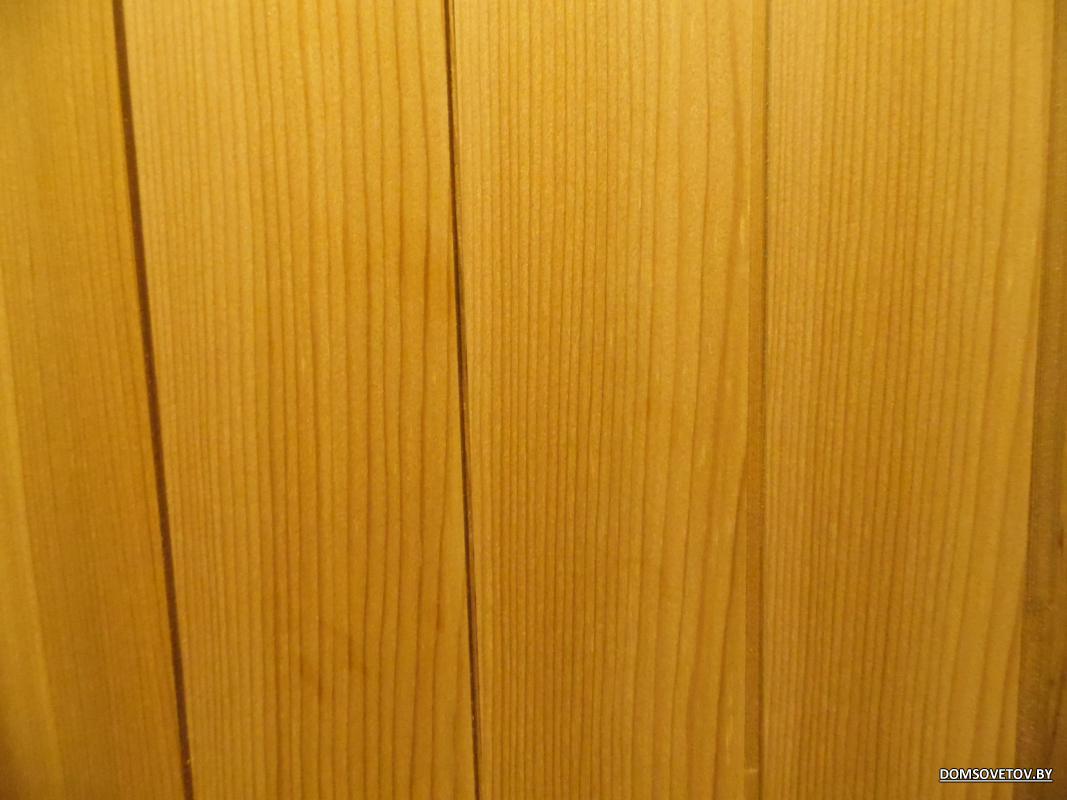

Вот как будет смотреться отделка кедром (я очень на это надеюсь)
Хорошо, что софтлайновский профиль не взял. Мой кедр гораздо интересней смотрится (как на фотках).
