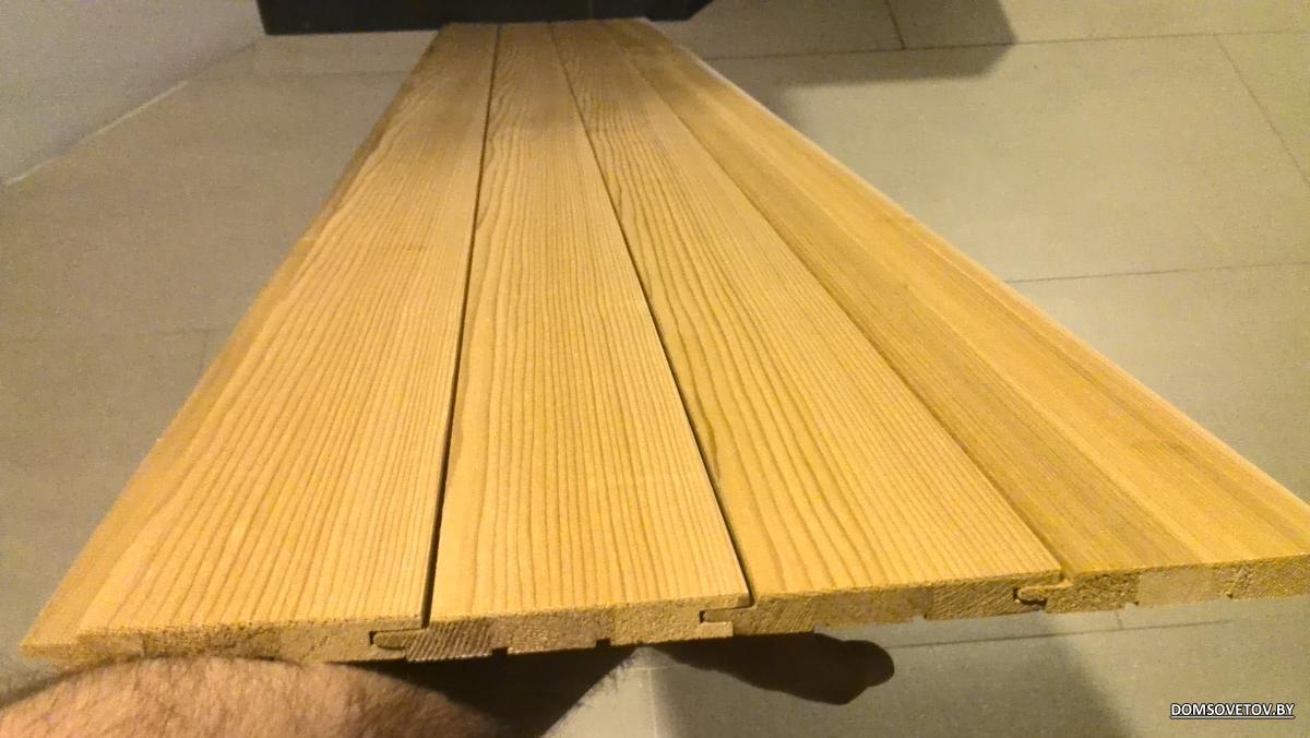

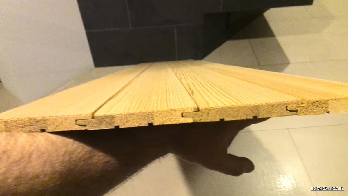

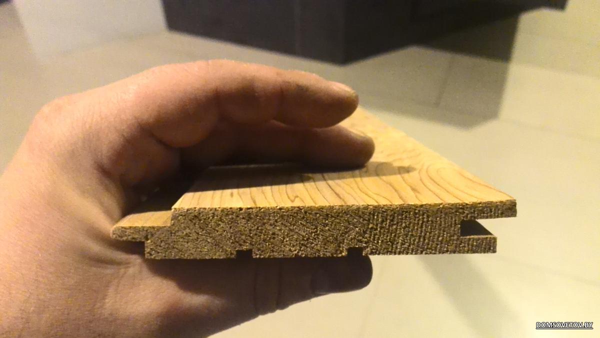

Саш, софтлайн - это профиль обычной вагонки:
А у меня вот так:
То есть стенка получается без пазиков.
Для разнообразия мне такой профиль кедра больше нравится.

З.З.Ы. И еще мой профиль шире - 96 мм рабочих, а не 85-88 стандартных.

У меня не шип-паз профиль, а какой-то немного другой.
Вечерком сфоткаю.
