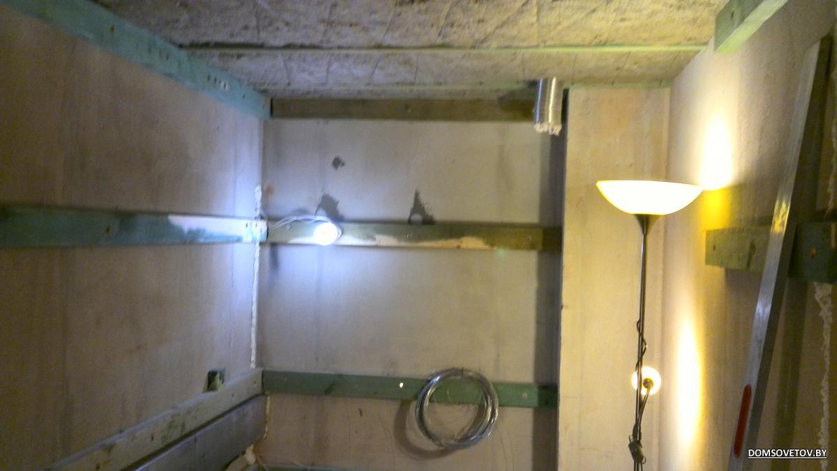

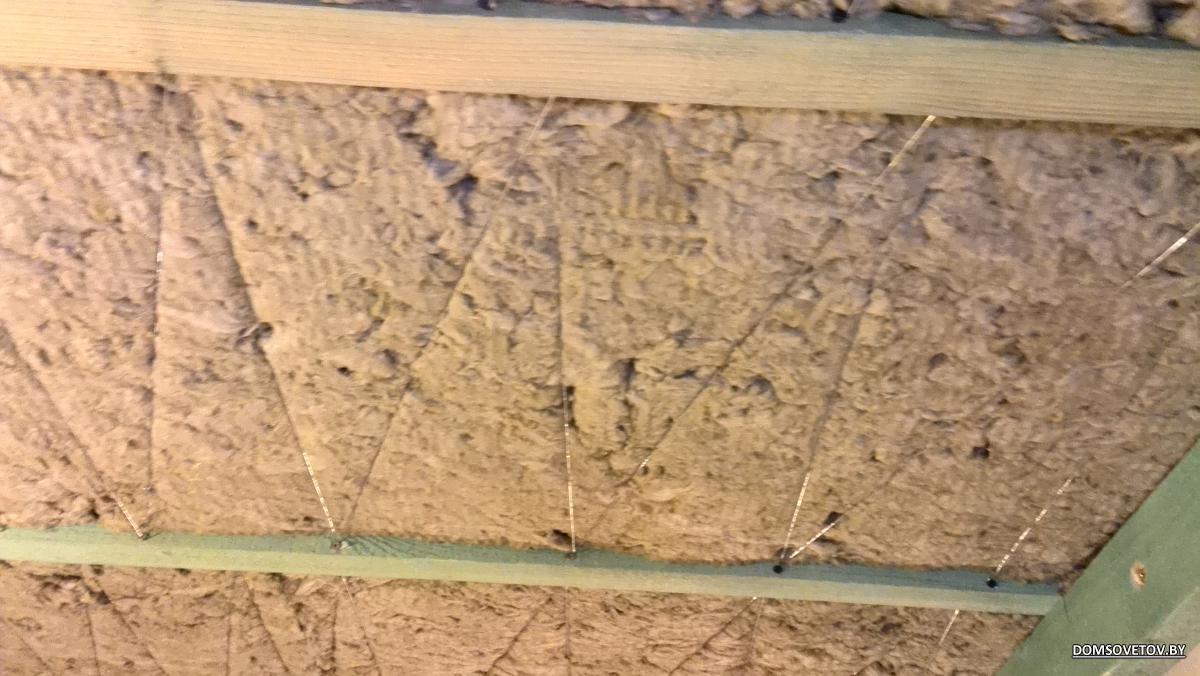

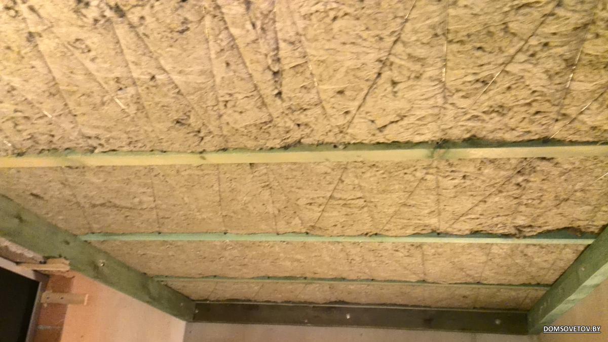

Закончили утепление потолка (20см ваты + 2,5см воздушной прослойки внутри)

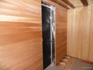

Как элитная переноска на первой фотке

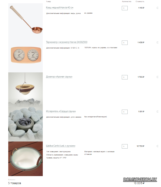

Заказал, кстати, "элитную" шайку для бани
Должны из Москвы привезти на след. неделе.
это чтобы на камни плюхать?
Старый 01.02.2017, 20:52   #3288 или 282852
Димакратия
Аватар для Димакратия
Регистрация: 23.02.2012
Адрес: Заславль/Загорье
Сообщений: 2,521
Угу. Ну и плюс веник запаривать и смачивать можно.
В общем, назначение ровным счетом точно такое же, что и у деревянной шайки.
Более того, есть варианты со сливным клапаном и смесителем.
Но у меня полки будут открытые (без вертикальной зашивки), поэтому для меня это неактуально, ибо все коммуникации видны будут.

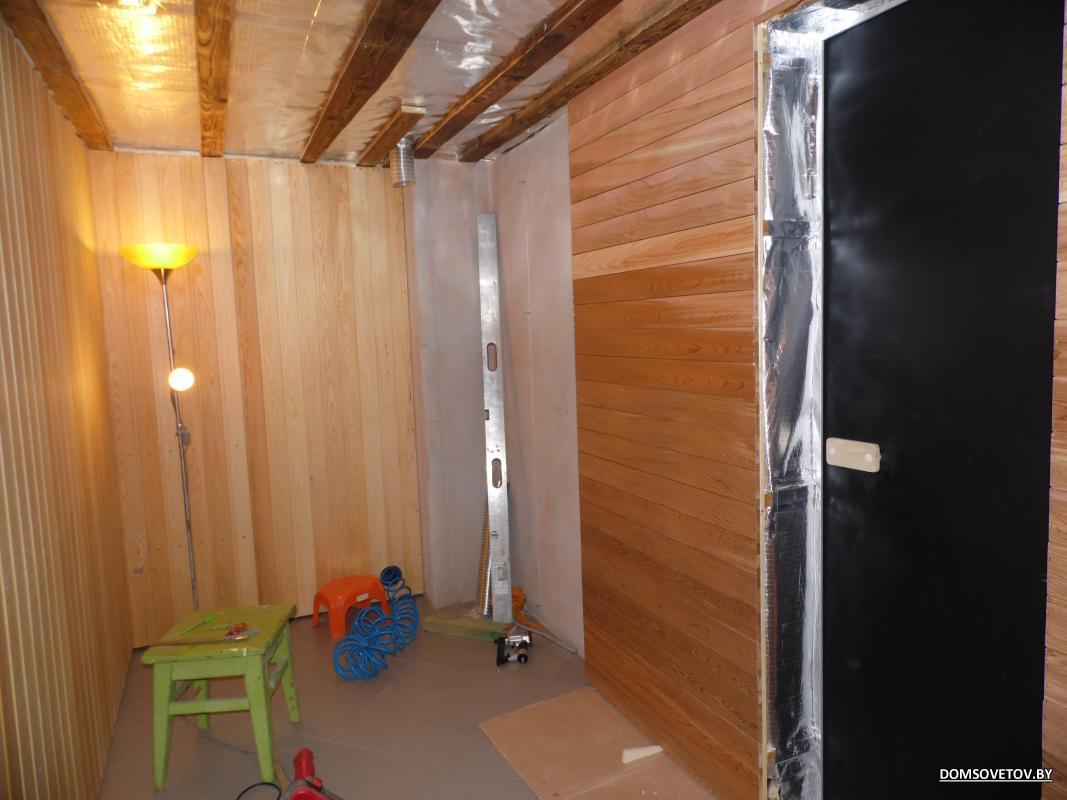

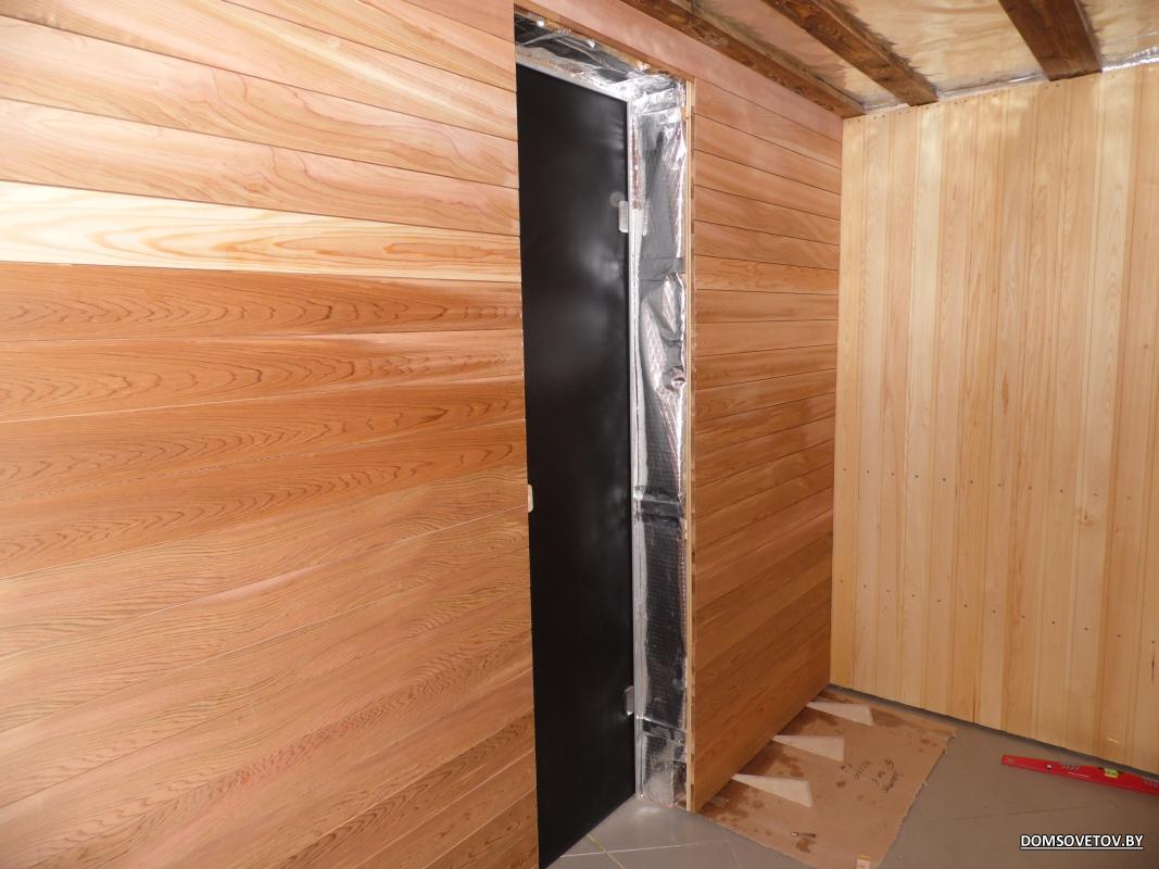

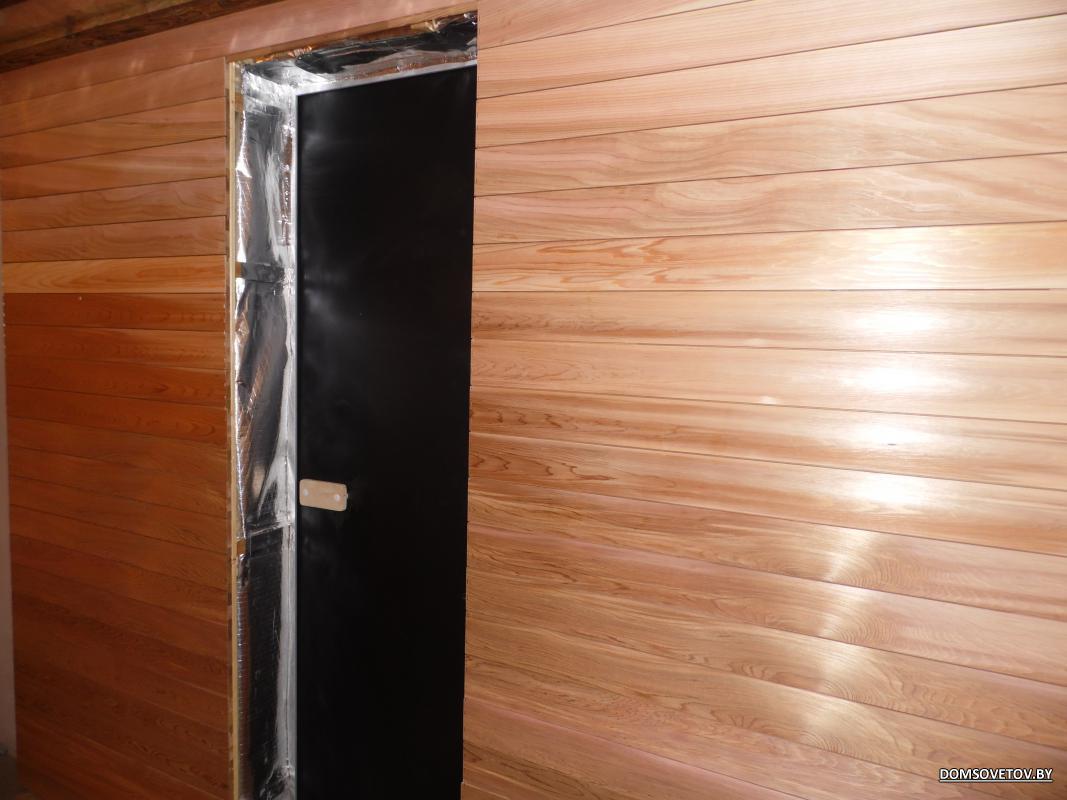

Канадский кедр:
Вспышка меняет восприятие цвета и фактуры дерева. Цвет перетекает от практически белого через розовый к чему-то, что я называю цветом мокко. Доволен. Ну и запах канадского кедра... Запах... Это что-то с чем-то.

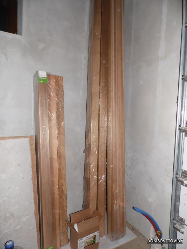

Сегодня привезли планки для полков. Самые длинные - 3,66м.

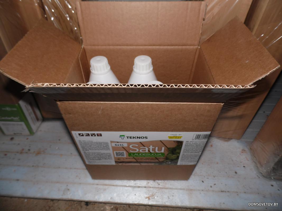

Полки и каркас пропитываю маслом:

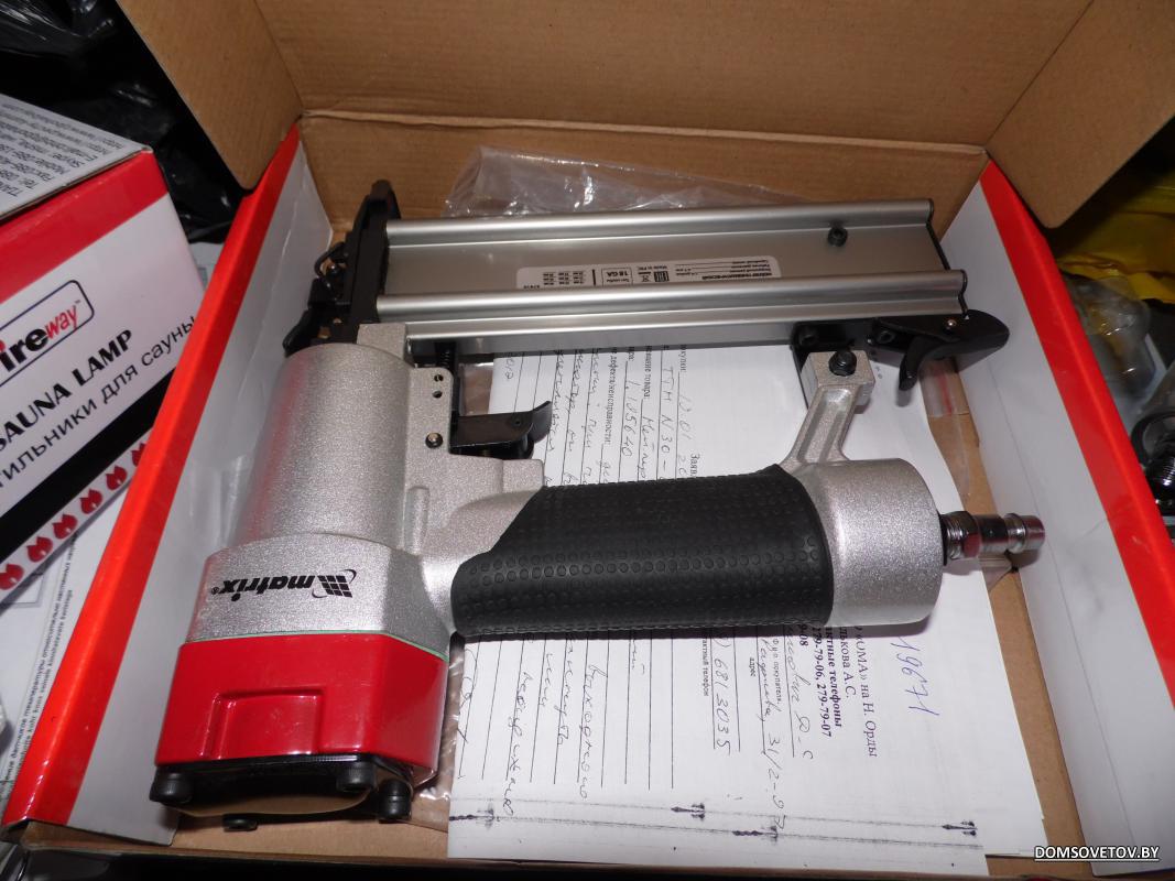

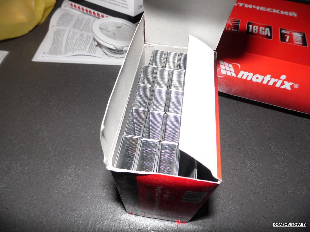

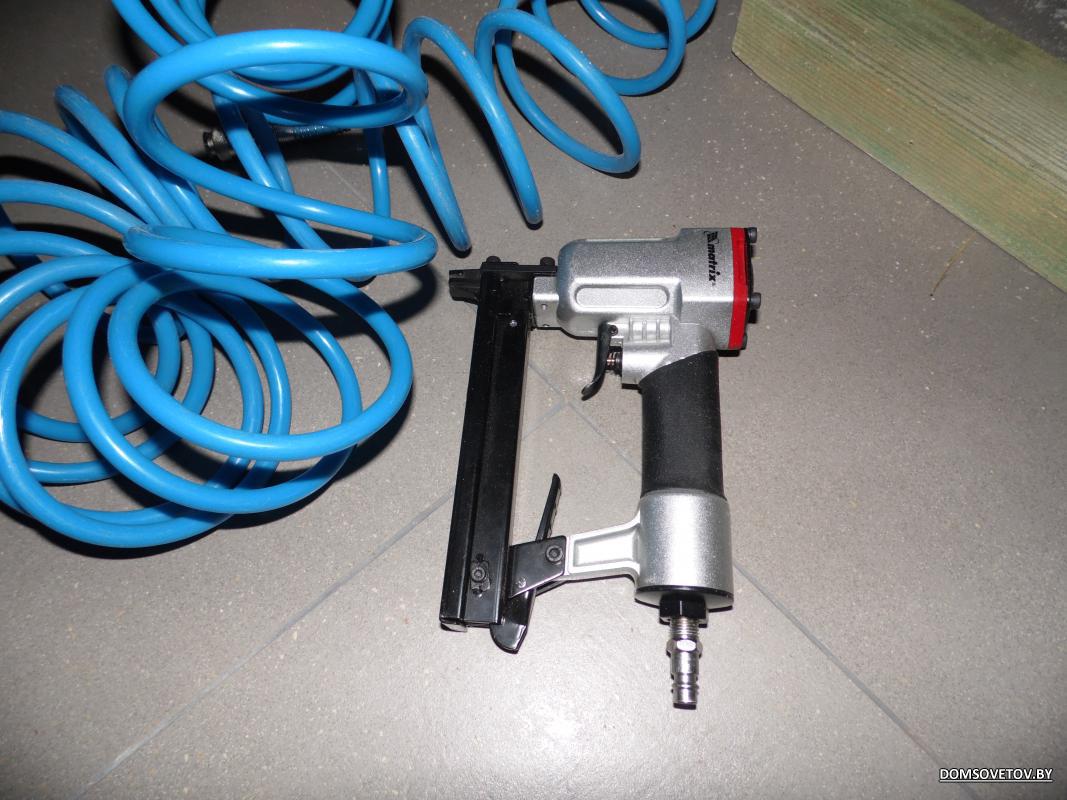

Для крепежа вагонки приобрел два пневматических пистолета, один для гвоздей, второй - для скоб.
Скобы крепят древесину на порядок лучше, чем гвозди, но вот такая упаковочка скоб стоит больше половины стоимости пистолета.
