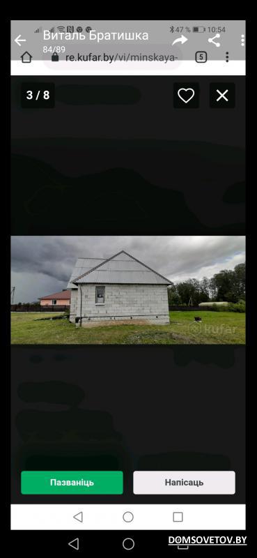

Как некоторые заметили, мы терпеливый люди на пути к своему дому, преодолеваем все нюансы и идём дальше. Предварительный договор по покупке дома по польском проекту который обсуждался на предыдущих страницах, пришлось расторгнуть, и вернуть задаток. Исполком не дал 2ды разрешение хозяйке дома на продажу его, поскольку участок получался по нуждаемости в улучшении жил условий, и смена места жительства хозяйки, работа в другом городе, смерть мужа потеря кормильца, для исполкома не повод давать разрешение на продажу, как оказалось. Пободались перепиской с исполкомлм, махнули рукой и стали искать другой вариант. Всем обсуждавшим, помогавшим советом моя благодарность...
В мае куплен участок в черте города, 17 соток, газ, эл, водопровод, гор канализация. На участке коробка дома 8, 8 на 7,8,подвал. Варианты по дому 1)Снести (не введён в эксплуатацию) и проектировать новый 2) Оставить коробку, убрать крышу и проектировать новый проект дома достраивая к тому, что есть, например буквой г, т.

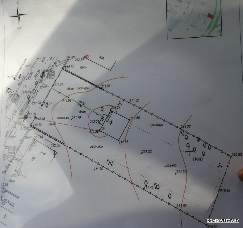

Топосьемка сделана, закали проект.

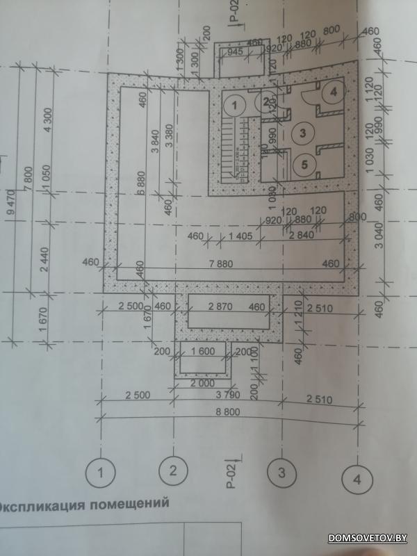

Сообщений: 538
Принимаю критику по проекту.

Старый 10.08.2021, 07:11   #327 или 328844
Сообщений: 3,344
несколько помещеній без окон?
Старый 10.08.2021, 08:04   #328 или 328845
medwedica
Аватар для medwedica
Регистрация: 08.06.2011
Адрес: Минск-Молодечно
Сообщений: 538
Scorpy, окна ещё не размещали, это набросок планировки.
- не нравится г терраса, её площадь узкую рассматриваю под включение в гостиную.
- не нравится игровая детская 17, 3 объединённая с коридором. Визуально это уменьшает коридор, но комната проходная и хаос из спорт инвентаря, игрушек будет на виду, и кушетку хотела поставить, на случай, если бабушка остаётся ночевать.
- на входе нет полноценной гардеробной, шкаф в топочной.
-не нравится стеклянная стена в кухне.

@medwedica, Оффтоп
Это попытка адаптировать этот построенный квадрат, достроив основной объем дома к нему.
