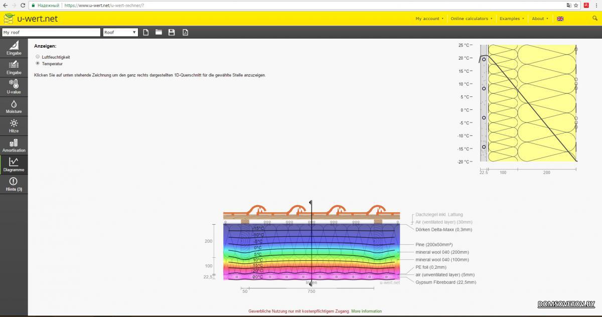

Сообщение от Valery_SY Посмотреть сообщение
А что, в Ваших программках он не заканчивается на хорошо вентилируемом вентзазоре? В Кановской OSZ заканчивается, в u-wert.net - тоже заканчивается. И в СНиПе по строительной теплотехнике четко было написано, что если зазор хорошо вентилируемый, следует приравнять его температуру и наружную температуру воздуха, и при этом игнорировать наружные слои ограждения. Так может Вы не теми програмками пользуетесь?
в u-wert.net на нижней картинке можно подвигать черную линию профиля в нужную сторону, чтобы увидеть, как изменяется график распределения температуры или относительной влажности внутри конструкции ограждения.
А давайте не будем передёргивать. У меня с Вашими единомышленниками спор всё ж таки шёл не о вентилируемых фасадах, а о кровлях. Не думаю, что физика процессов аналогична. Хотя бы в силу того, что кровля нагревается намного сильнее, нежели фасад. О весёлых картинках. Я на них, признаться никогда особого внимания не обращал. Меня больше цифры интересуют. Против величин термосопротивления, указанных на графике "Мк-фасада" что-то сказать имеете?

@mastersven, на той "веселой" картинке, что я Вам представил, нарисован пирог с U=0.133 Вт/м2K. (R=1/U). А Ваша чудо-поправка добавит для моего случая (зазор - 6 см, длина < 5 м) дополнительное R=0.13 м2K/Вт, что составляет целых 2%!!! для представленного пирога. Вас цифра 2% интересует? Погрешность для нормального распределения принимают больше. Думаю, такой величиной в расчетах можно смело пренебречь.

@Valery_SY, Так Вы явно не по адресу . Я ж тут "единоупорцам" за вентилируемый зазор и пытался объяснить, что его эффективность дутая. И что тепловой поток через него спокойно проходит как в одном направлении, так и в другом (при прочих равных). И что при хреновом утеплении мансарда даже с тремя вентилируемыми зазорами в мороз будет переохлаждаться, а под прямыми солнечными лучами - перегреваться
