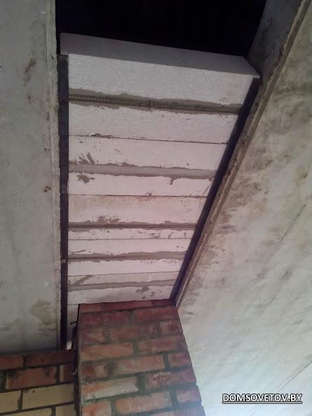

Заложили оставшиеся дырки между плит. В оставшуюся часть потом установим люк с лестницей на чердак. 120х60 как раз должен подходить по размеру.

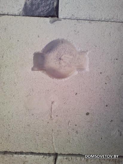

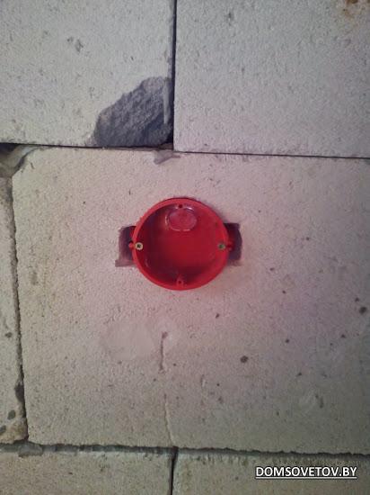

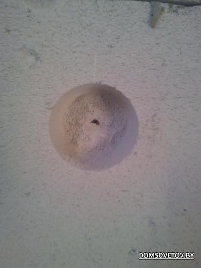

Прикинули как подрозетники будут устанавливаться, убедились что все собирается и насверлили дырок в стенках. Я пожалуй дольше бегал вымерял размеры и вбивал гвоздики чем потом сверлили дырки.

Подрозетники лучше устанавливать после штукатурки, иначе не попадете в плоскость стены.

Сообщений: 633
Подрозетники лучше устанавливать во время штукатурки, и в плоскость попадёте и потом меньше танцев с бубном.

Сообщений: 2,521
Ну если у кого-то десять рук и он успевает не только разравнивать и заглаживать штукатурку, а еще и подрозетники вставлять, то да.
Нет никаких проблем поставить подрозетник после осуществления штукатурных работ.

Сообщений: 633
Не-а, когда десять рук на объекте работают, то тогда наверно пофиг
А когда только две, то ИМХО проще подрозетники правилом по маякам на гипс притулить, а уж опосля штукатурить....

Сообщений: 1,250
Не-а, значительно проще и быстрее после штукатурки стен подрозетники на гипсовую штукатурку (а не на гипс) поставить

Спасибо за советы!
Штукатурить будут штукатуры, а подрозетники уже потом сами вставим. Пока что только один для теста поставили чтоб проверить на какую глубину сверлить и убедиться что оно собирается.

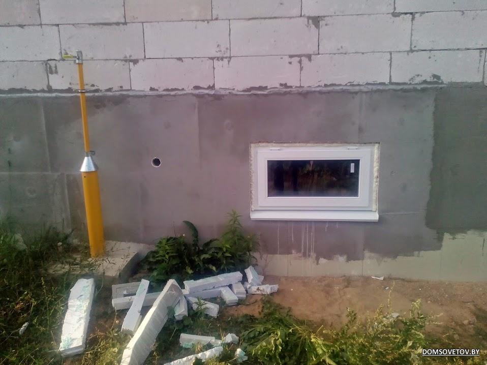

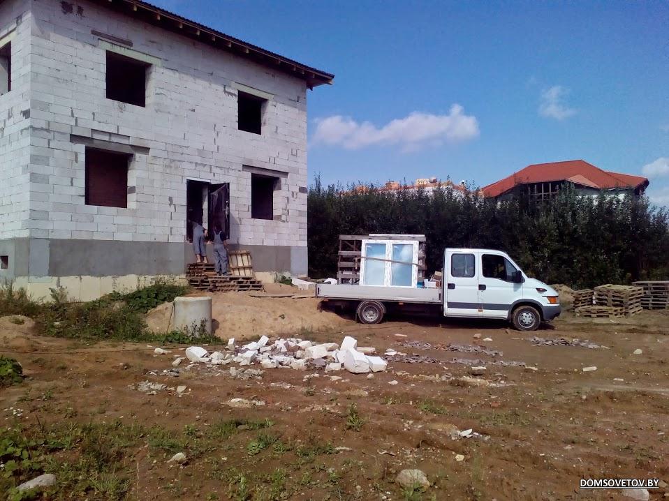

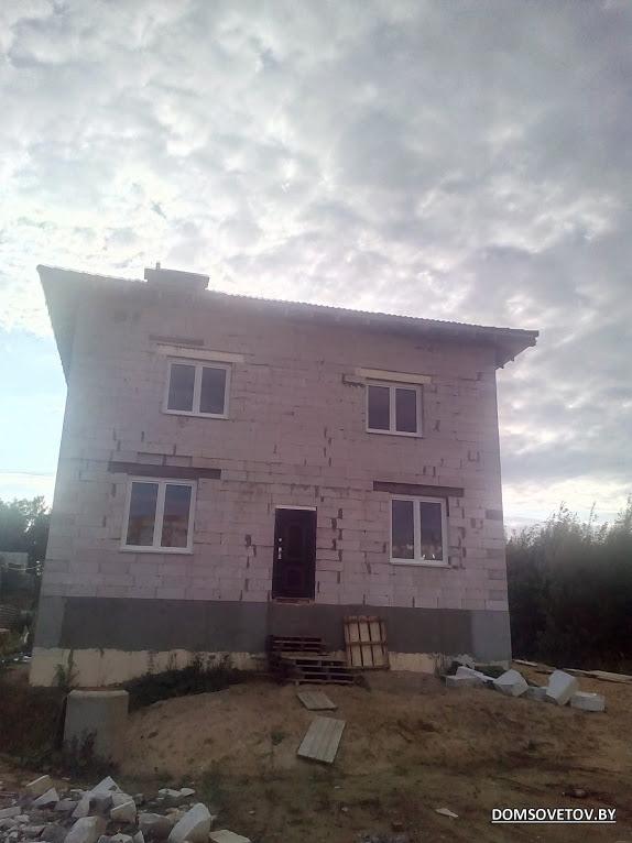

С подсветкой почти разобрался. Останется только проводку под точечные светильники по комнатам где они нужны провести и решить где они реально нужны. Заодно посмотрел что прогресс в LED лампочках за последние год-два что я не интересовался этим вопросом хорошо вперед пошел. Планирую на точечные светильники кидать ВВГ 2*1,5 в надежде что если не сейчас, то чуть позже поставятся хорошие и дешевые LED лампочки на 220V с патроном GU 5.3
На данный момент радуюсь тому как дом преображается и всего-то окошки привезли и вставили, но сразу такая разница!

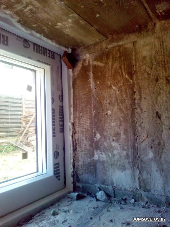

С окнами в подвале тоже хорошо вышло по итогу. Размер в бетоне 800 ширина на 400 по высоте. Этого мало чтоб внутрь вставить окно. Но снаружи 10 см пеноплекса, который легким движением руки вырезался (хотя резали монтажники, может и не так легко порезать было, но довольно аккуратно получилось, что радует) И снаружи прикрутили окна.
Можно даже открыть чуть проветрить
В топочной потом может плитку доклеить руки дойдут и получится красивое окошко.
