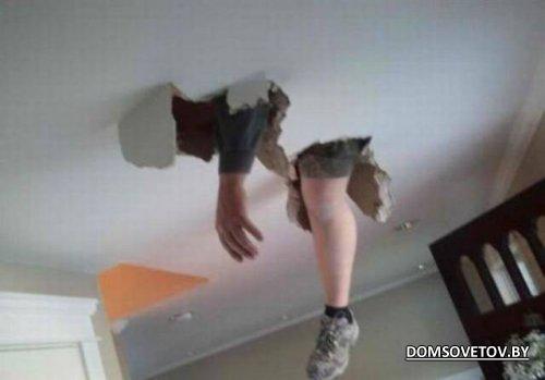

Вывод: делайте ж/б перекрытия!
На кой ляд нужны железобетонные чердачные перекрытия?
Старый 15.03.2018, 21:38   #326 или 304596
Сообщений: 6,472
Это гораздо удобнее и технологичнее. Технологичнее не только при монтаже, но и при устройстве стропильной системы и отделке потолков.
Ж/б перекрытия гораздо более огнестойки, в сравнении с деревянными.
Ж/б обмоноличенное и зачеканенное перекрытие создает жесткую диафрагму.
По деньгам, по итогу, получается одно и то же.
Правда на дома из досок их не смонтируешь.

Все классно... вот только как утеплять будешь? На потолке должно быть самое лучшее утепление, ведь теплый воздух идёт вверх.
Можно, конечно, сделать мансарду и заложить утеплитель в крышу... но зачем? Если уж делать, то полноценный этаж и неэксплуатируемый чердак засыпанный утеплителем.
Не неси пургу, как Песков https://www.youtube.com/watch?v=pJjQz-grdHM.
Хочешь засыпай, хочешь раскладывай, хочешь раскатывай, хочешь намазывай, можешь даже набрызгать, там ровный бетонный пол. При этом, плиты являются еще и теплоаккумулятором.
