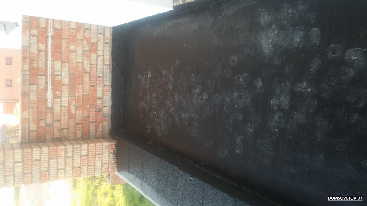

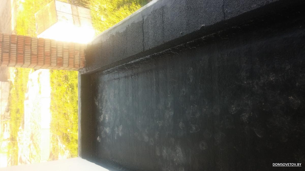

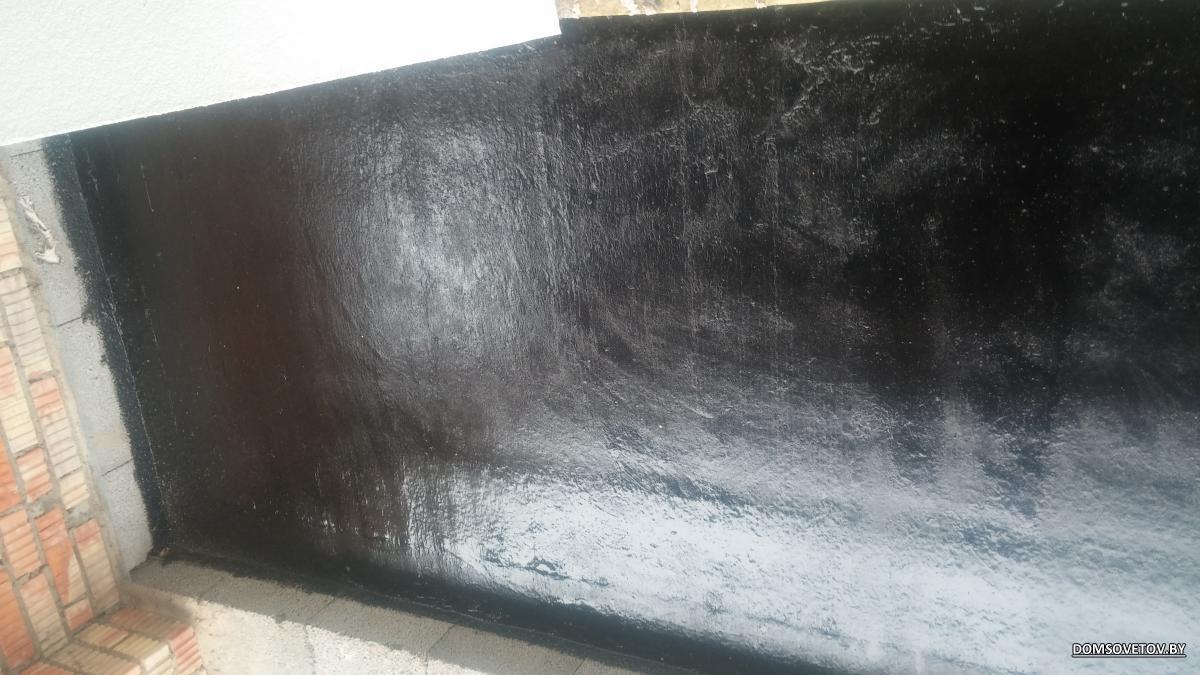

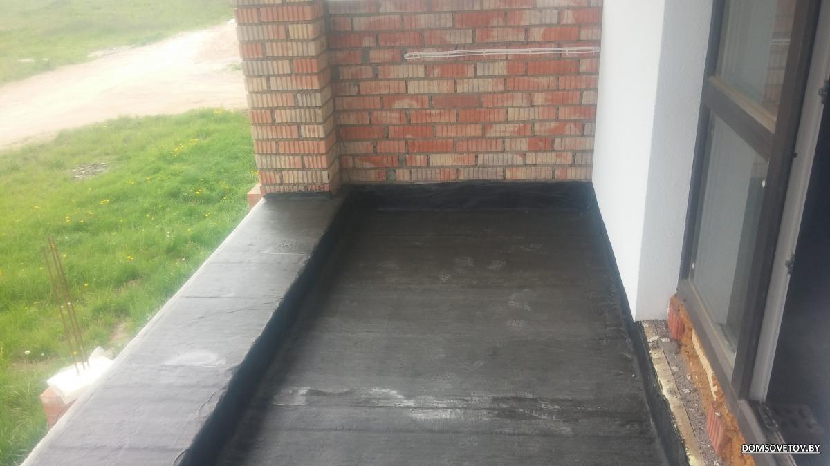

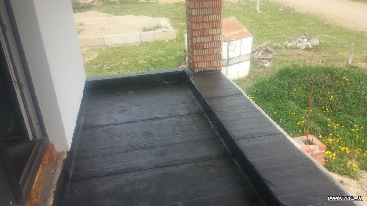

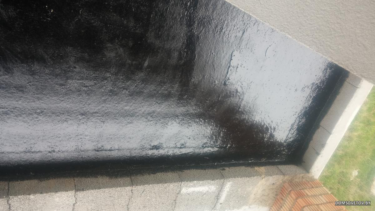

Решил загидроизолировать свой "бассейн" - чашу балкона, а то весенние дожди грозили залить мне стены. Теперь, правда, у меня есть небольшое озерцо для уточек.
Правда, мне кажется, что стройбаны немного схалтурили, не взяв нахлест у балконной двери. Буду думать, что с этим делать и заставлять ли переделывать.

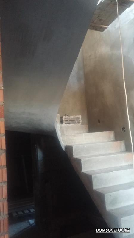

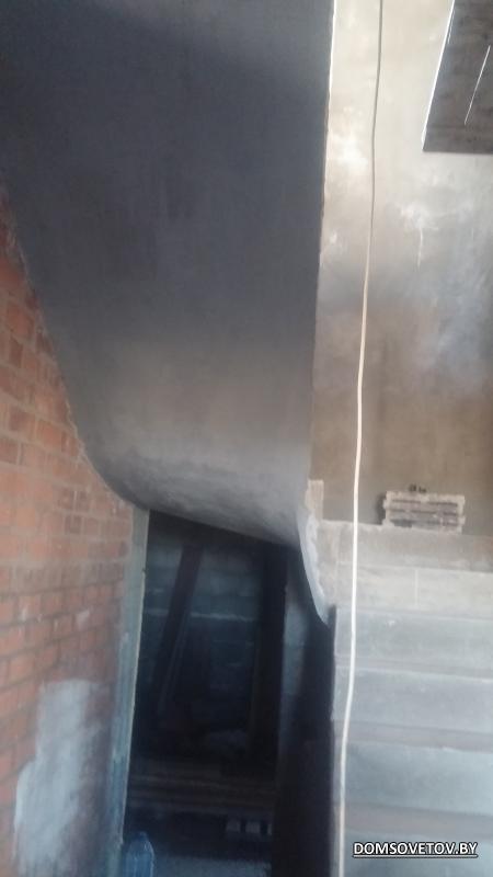

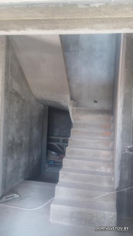

А тем временем лестница приобретает вид, близкий к желаемому. Всё-таки нравятся мне изгибы )

Саш, а что-то не видно на фотках трапа или какого-нибудь другого слива/стока. Или басик будет переливом от осадков избавляться ? Или ты думаешь, что навес тебя спасет от попадания осадков?

@Димакратия, там же ещё стяжка будет сверху, под уклоном и выводиться или в водосток врезкой или по краю будет алюминиевый небольшой выступ, с которого и будет стекать в водосточку. Вроде как так планировалось.

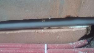

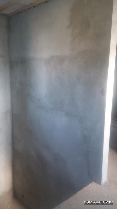

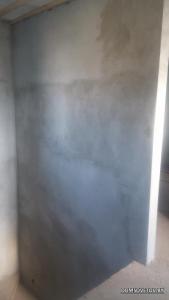

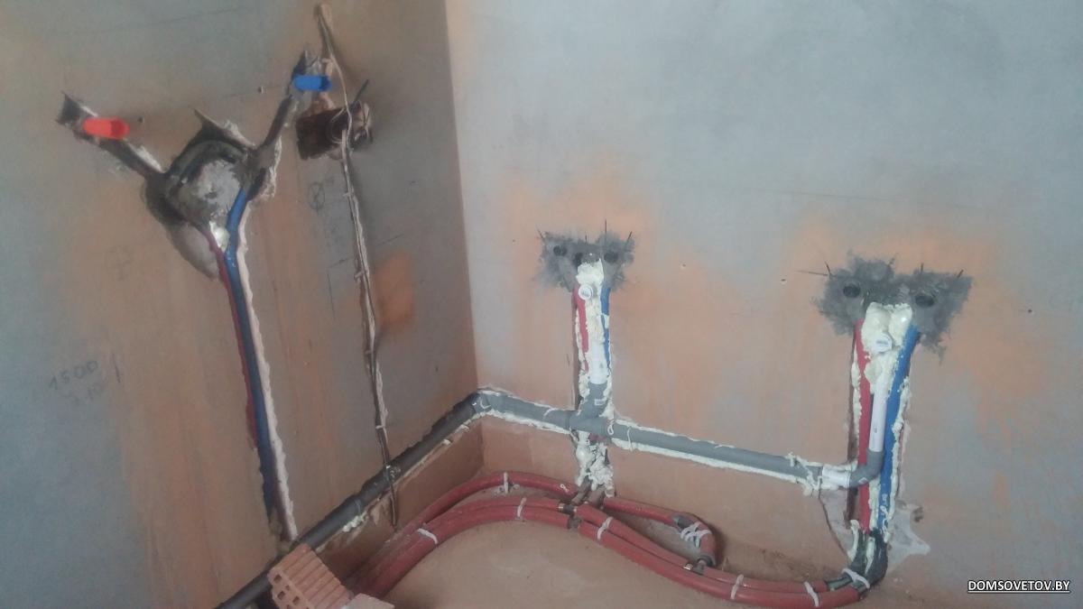

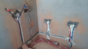

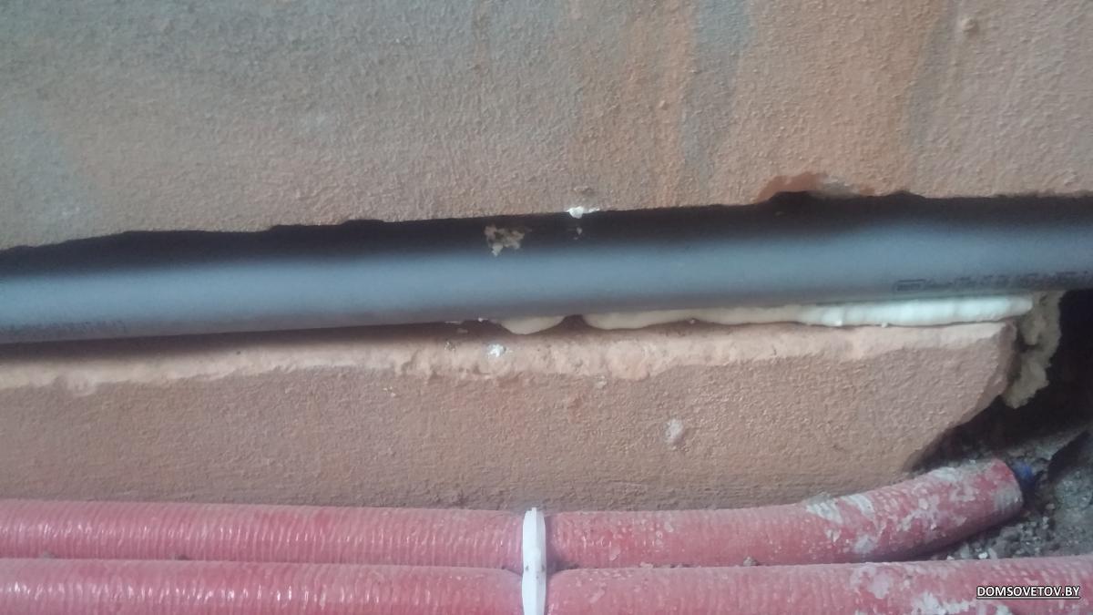

Тем временем процесс оштукатуривания потихоньку подходит к концу, стены белеют и ровнеют.
О качестве штукатурки ещё можно судить по штробе. Вроде - ничего, нареканий особых не вызывает.

Саш, на предпоследней фотке:
- справа две точки - под умывальники?
- а над розетками что за точка водоразбора? полотенцесушитель?
