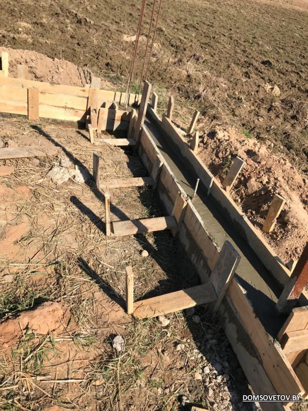

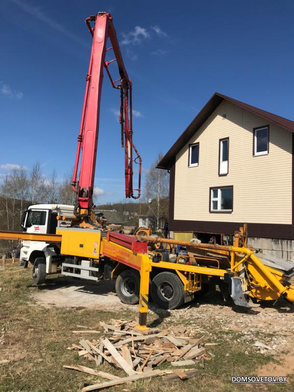

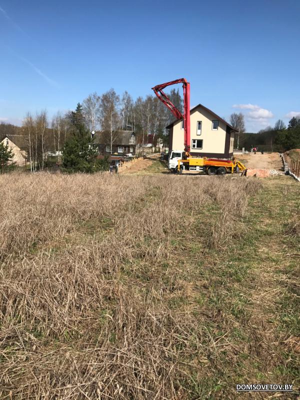

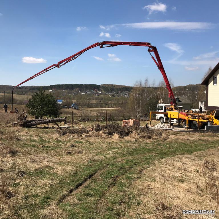

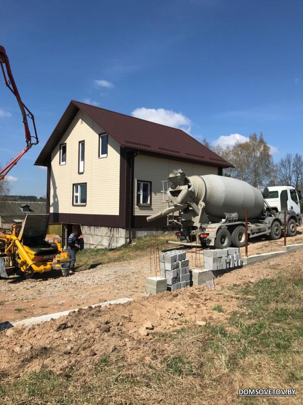

На заливку ростверка (подполной стены) от соседа, плюс на самые углы участка надо примерно примерно 9,5 м3. И миксер туда не подъедет. Строители предложили и я согласилмя взять пополам (50% я, 50% из их зарплаты) бетононасос.
Старый 02.05.2018, 00:52   #327 или 306829
srv
Регистрация: 19.10.2014
Сообщений: 261

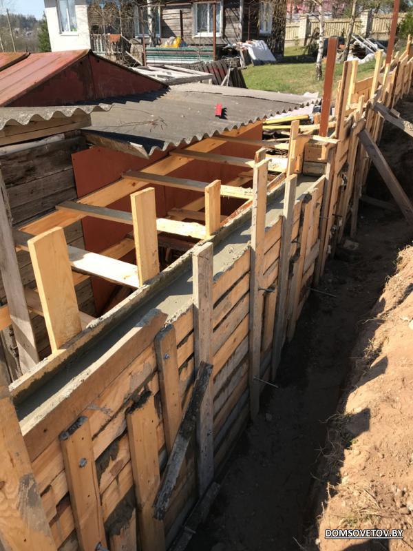

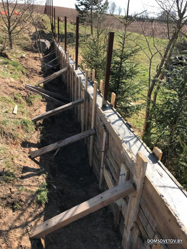

Залито, опалубку я оценил на 4 с минусом, поэтому вибратором решили не пользоваться. В том числе водитель бетононасоса подлил масла в огонь, типа вы попробуйте, но она (опалубка) наверное всплывет.
Старый 02.05.2018, 00:54   #328 или 306830
srv
Сообщений: 261

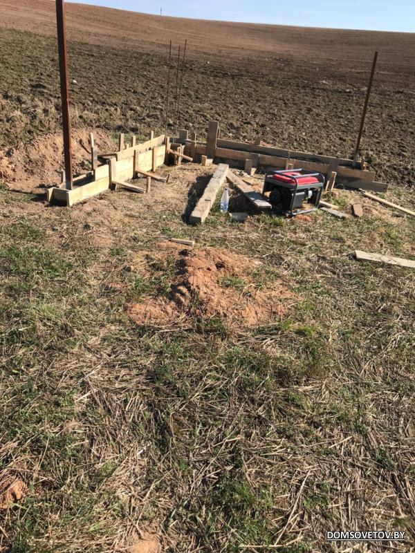

На углы, длины бетононасоса немножко не хватило, он до 60 метров с учетом лотков. Но подал максимально.
Были свибрированы, не зря же я вибратор брал на прокат.
Старый 02.05.2018, 08:08   #329 или 306831
Сообщений: 3,344
армутурку в ленту кидали?
Старый 02.05.2018, 09:53   #330 или 306832
Сообщений: 6,472
Не куда бы не всплыла, расперло бы, т.к. не видно связей по верху. Или там проволока? На углы можно было бы веслами догрести.
