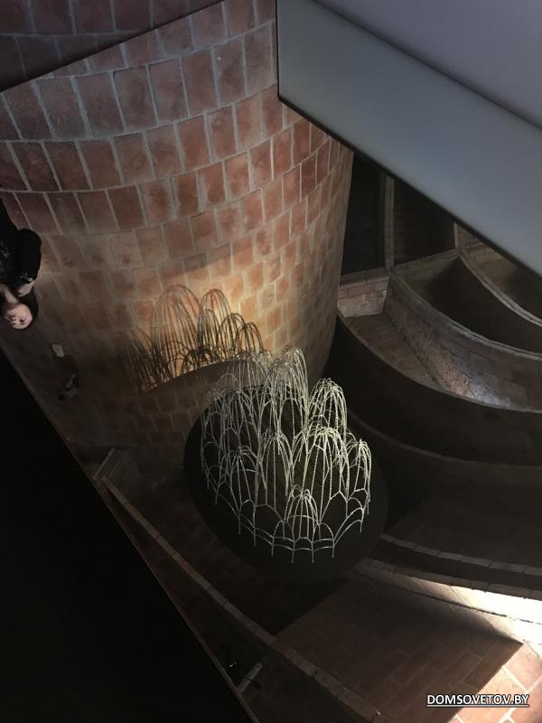

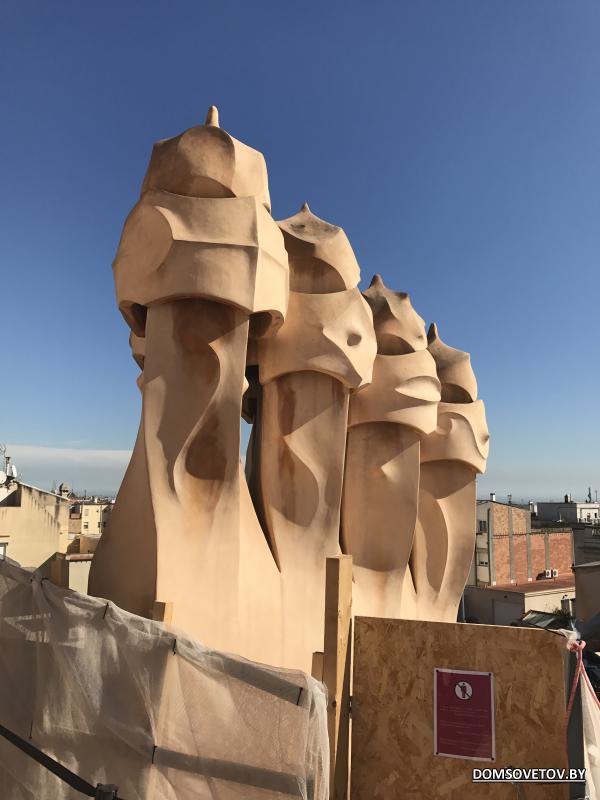

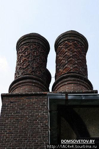

кстати... почему тут никто не сделал такие вентшахты/дымоходы, как Гауди в свое время?
ППС: вообще... чел был просто из альтернативной реальности... например как он в зеркале на полу выстраивал 3д модель здания (над зеркалом соответственно висели цепки...)
Старый 27.02.2017, 21:59   #3336 или 284587
Сообщений: 15,772

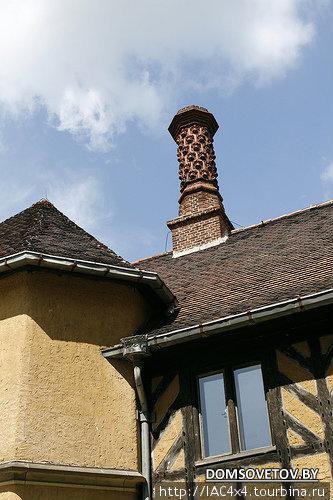

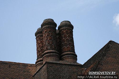

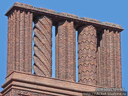

@AAR, есть у меня подборкаавстро немецких коминов.
конечно не гайди.
но тоже архитектурный шедевр.

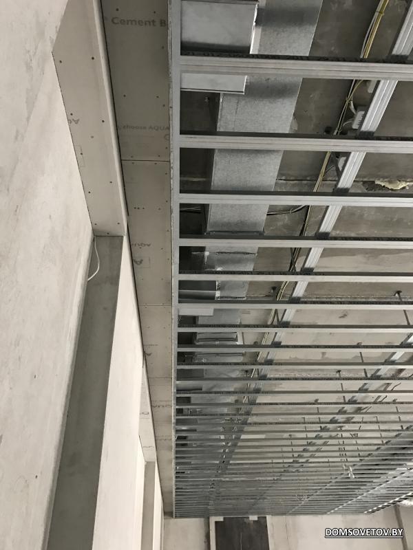

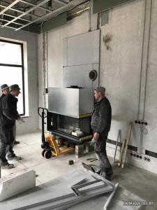

решил поутряни проведать дом - работает ли там кто-нибудь. оказывается, что-то делают. подробные отчеты писать пока некогда, смотрите фото.

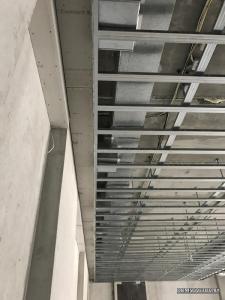

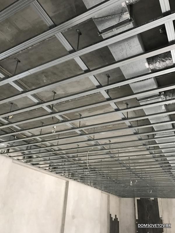

1) немного продвинулись по потолку в басике. закупили Аквапанели. Пришлось немного дорабатывать вытяжки по осушителю, чтобы нормально там с торца вписались.

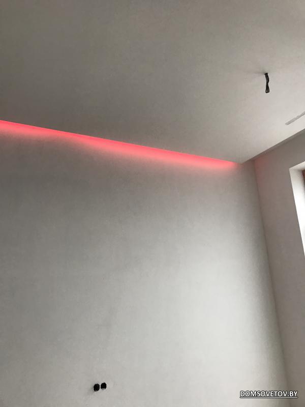

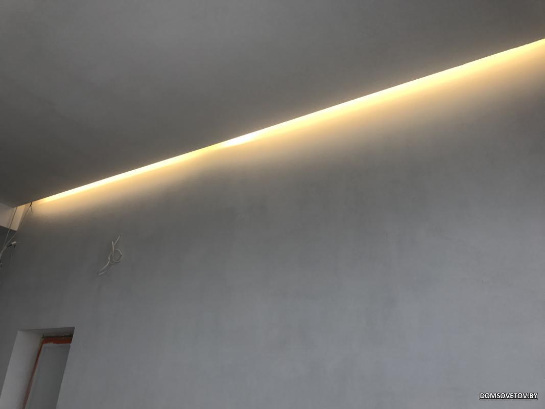

2) тестируем разные ленты и профили. оптимальной была признана обычная лента без всяких рассеивателей. они хоть и называются рассеиватели, но дают на стене четкую отсечку (линию) света. а в обычном режиме свет нормально размывается по стене. пс: на фото очень сложно передать свет, как оказалось. там по центру на фото разрыв т.к. 2 разных типа рассеивателя... ппс: можно в бордельном свете... под настроение...

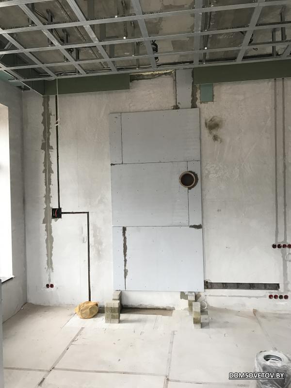

3) монтируем камин. переносили приток воздуха. вместе с камином зальем еще полку под телевизиром (штробимся в стену). вырезали дырку под коробку автоматики в стене...
