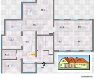

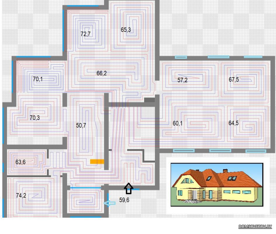

@Dobrinia, искал вашу раскладку на форуме вроде как была, хотел глянуть, можете линк кинуть?
По кухне вы определили верно, это она.
Большое помещение справа имеет 5 узких горизонтальных окон по периметру, на высоте 1,7 метра (я поленился их обозначать на схеме).
По мебели минимализм. Базовая расстановка приведена в проеткном решении (первое вложение) там где контура прорисованные проектировщиком.
В котельной все трубы будут идти в утеплителе. К дальним контурам подающая труба (там где она рядом с обраткой) тоже будет идти в утеплителе.

@mastersven, от конвекторов я отказался. С ними ТП в качестве отопления вовсе не нужен был бы.

@Lama, Конвектора (внутрипольники) никогда не являлись основными отопительными приборами, это - элемент комфорта. Как ими можно заменить ТП, я не понимаю. Дополнить - да, заменить - вряд ли. Хотя, у Вас может быть на этот счёт своё мнение. Мой же опыт говорит: больше 20-ти квадратных метров остекления в такой "влажной" зоне как гостиная-столовая-кухня обязательно будут плакать. Доводилось уже и тепловые завесы устанавливать и стёкла с электрообогревом видел

Мне сложно иметь свое мнение в теме в которой я не разбирался, а эта тема именно такова. Но в моем проекте дома, заложено отопление (работоспособное на 100%, проект типовой, построено много домов), на все открытое пространство по проекту стоит 4 конвектора и 2 радиатора. Один радиатор, под окном которое я не делал (правый верхний угол по плану), один у широкой колонны.
Реализация подобного проекта в этой теме на этом форуме:
http://www.domsovetov.by/showthread.php?t=2825&page=59
В любом случае, один конвектор, если уж по другому никак, я бы поставил (там где остекленный угол и второй свет, рядом с кухней), держу этот вариант в уме, но уж очень не хочу

@Lama, Так там же Вилсон писал, что обошелся бы радиаторами вместо конвекторов, как вариант 200 высота на ножках. Но и белорусские конвекторы никто не отменял, 2 метровый около 220 евро.

@Lama, я видел тот проект, но если не ошибаюсь, там выполнена система принудительной вентиляции с рекуператором, а в Вашем "тех. решении" напротив графы теплозатраты на вентиляцию - прочерк. Потому и недоумеваю.
