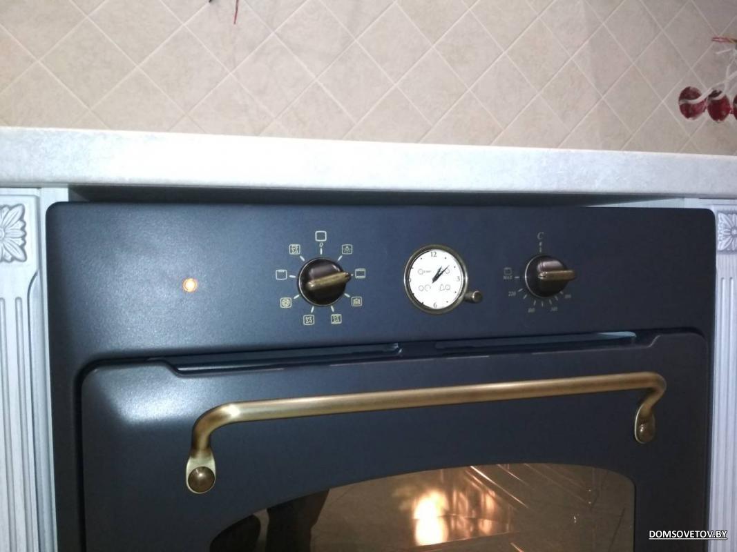

Подскажите, духовой шкаф должен вплотную к столешнице стоять? а то у меня как-то так...

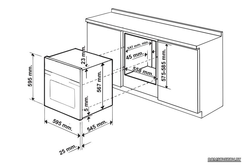

@Alex77, у меня тоже зазор, но сверху микроволновка.
лучше глянуть инструкцию на технику. там есть картинка с размерами как встраивается.
думаю этот зазор для вентиляции.

Сообщений: 1,654
У меня без зазоров вплотную.
Вентиляция идет через щель между дверцей и верхней панелью. Как по мне, то косяк монтажа.

Судя по инструкции, щели быть не должно...
---------- Сообщение добавлено в 12:03 ---------- Предыдущее было в 12:01 ----------
Какой выход из ситуации?

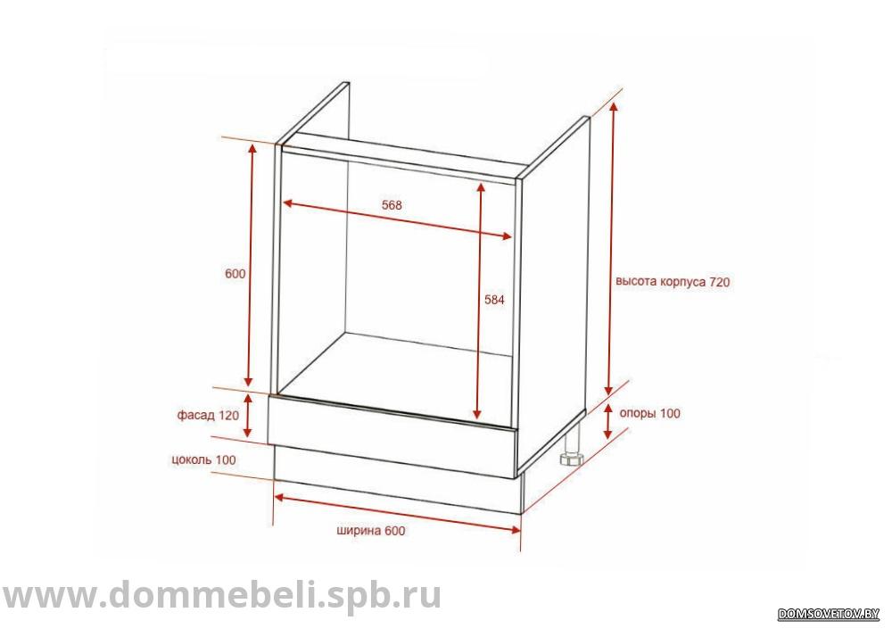

а может планку добавить, наподобии такой?
---------- Сообщение добавлено в 12:27 ---------- Предыдущее было в 12:21 ----------
@mikola, фотки вечером сделаю и замеряю.
---------- Сообщение добавлено в 12:33 ---------- Предыдущее было в 12:27 ----------
@mikola, полазил по интернету, вроде как это стандартное решение, что скажите?
Как-то так.
Старый 29.12.2017, 12:49   #337 или 301134
mikola
Регистрация: 07.06.2011
Адрес: Ратомка
Сообщений: 1,654
про планку, добавить можно, зазор конечно никуда не денется, но внешнее восприятие будет лучше, а если еще на дно под духовку положить подкладки из двп, выровнив верх духовки с верхом фасадов, будет вообще хорошо. Главное чтобы согласовалось с варочной панелью, т.к. иногда именно из за нее (если будет индукция) приходится эту планку убирать.
Это очень хорошая идея!
Старый 29.12.2017, 14:36   #340 или 301140
mikola
Адрес: Ратомка
Сообщений: 1,654
Там посмотрите по схеме, глубину варочной панели (ниже уровня столешницы), относительно толщины столешницы. С газовой проблем вроде быть не должно, знаю что в основном с индукцией может быть косяк, т.к. глубина врезки от 45мм.
