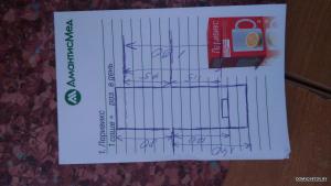

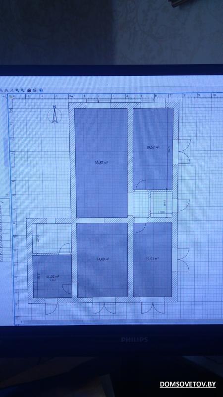

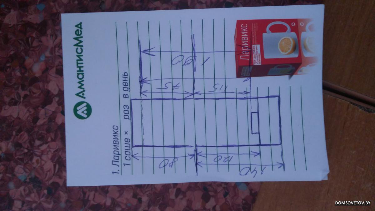

Вот так выглядит периметр будущего строения !!Я хотел узнать про фундамент ,и высоту армокаркасв .Вот я так начертил как я понимаю фундамент в разрезе ,где 190см по моим соображениям получается армокаркас

Сообщений: 3,344
Сообщение от Lex1984 Посмотреть сообщение
Начал копать рядом с бывшим фундаментом
ну это вполне рабочее решение - вылить новый фундамент вокруг существующего.
соответственно высота должна равнятся старому, либо разбивать старый для уменьшения высоты. я думаю в ваших краях достаточно вывести фундамент в 20см от уровня земли в самой высокой точке. 60-80 непонятно зачем, место высокое не подтапливает весной?
---------- Сообщение добавлено в 12:06 ---------- Предыдущее было в 12:01 ----------
снизу песчаная подушка 20см? а грунт суглинок?
---------- Сообщение добавлено в 12:10 ---------- Предыдущее было в 12:06 ----------
вот так рисуйте чтобы всем понятно было
