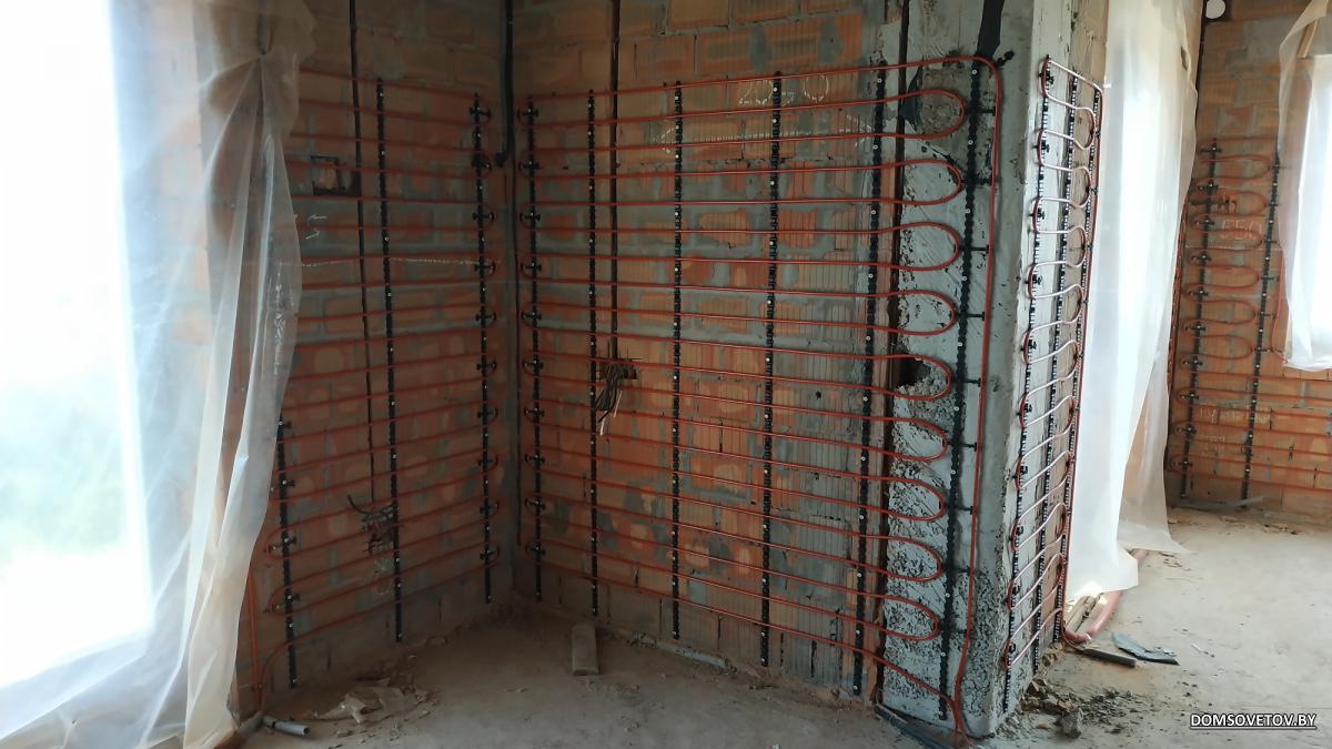

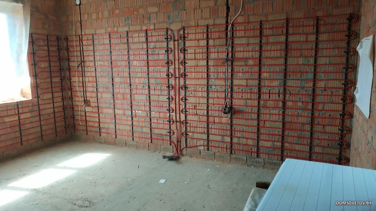

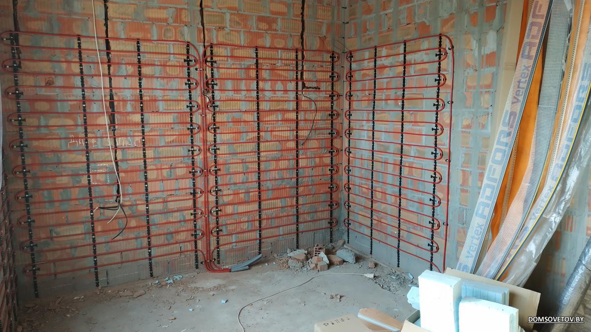

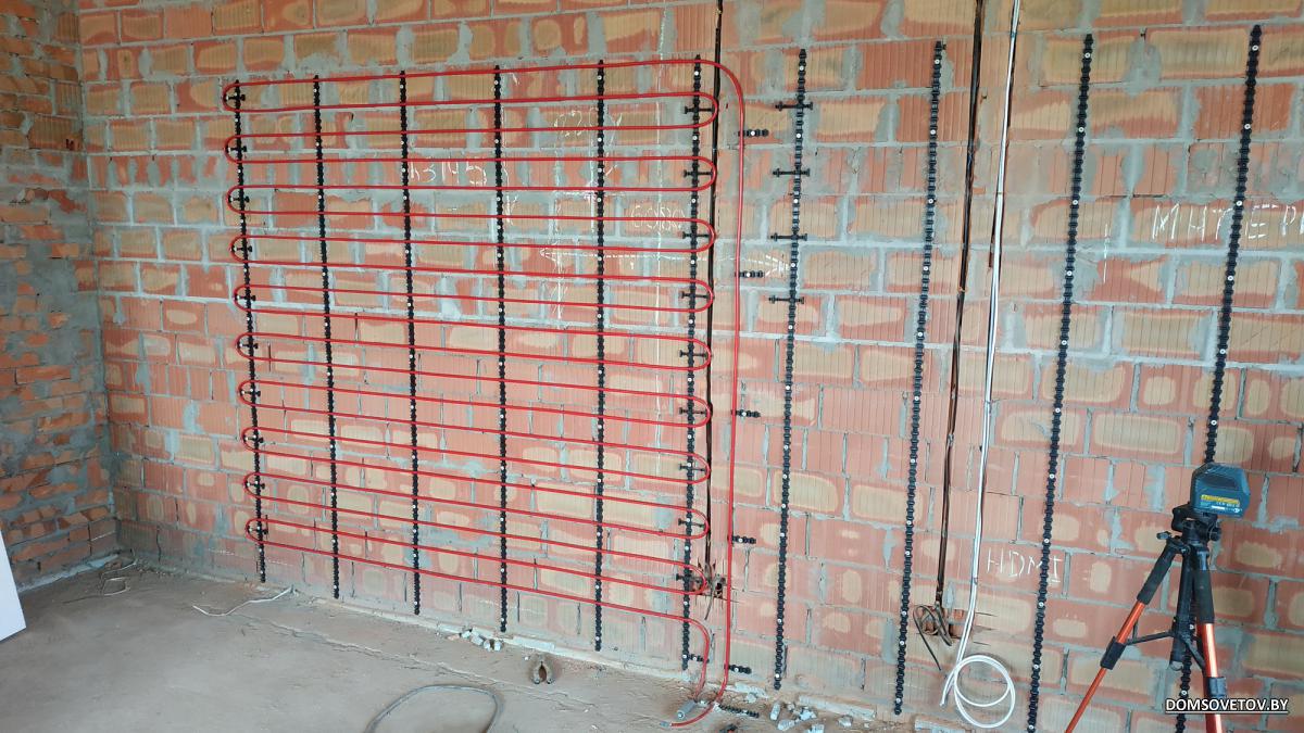

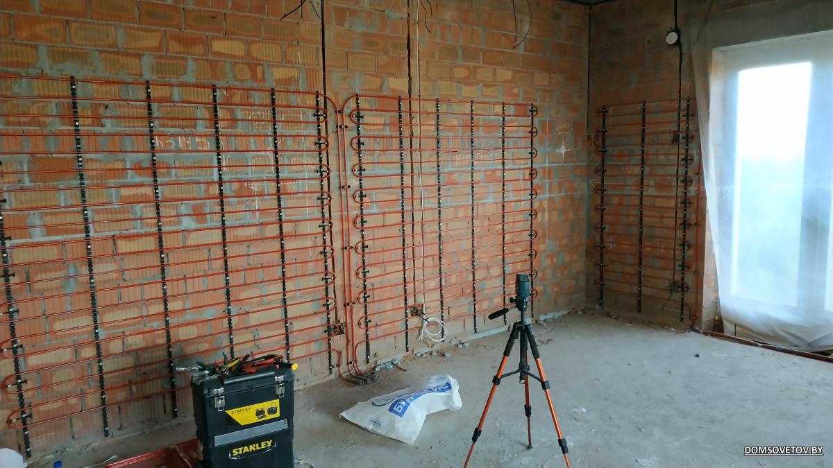

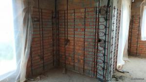

Тут закончил стены мотать и вспомнил об этой теме. Решил обновить.

Старый 14.09.2019, 10:24   #333 или 322292
Сообщений: 6,547
неужели полов бы не хватило ?
Старый 14.09.2019, 10:55   #334 или 322294
Сергей 31
Регистрация: 13.07.2011
Адрес: Киев
Сообщений: 860
Репутация: 30
Нет. Будет стоять тепловой насос.
Старый 14.09.2019, 13:52   #335 или 322296
a.yenzh
Регистрация: 18.04.2017
Сообщений: 457
чтобы потом сделать дырочку для полки в такой стене нужно сделать не слабый математический расчет и закрыв глаза сверлить
Старый 14.09.2019, 15:32   #336 или 322298
Сергей 31
Адрес: Киев
Сообщений: 860
Репутация: 30
Перед намоткой стен делается точная расстановка мебели. Ну если уж надо будет просверлить где труба, то выход есть.

Старый 14.09.2019, 15:49   #337 или 322299
Сообщений: 5,966
Так тёплый контур на внешних поверхностях можно рассматривать не только как нагревательный прибор, но и как барьер для теплопотерь
Старый 14.09.2019, 17:36   #338 или 322300
Сообщений: 6,547
@Korvet068, если это может быть барьером для теплопотерь, то нужно пересматривать законы физики.
