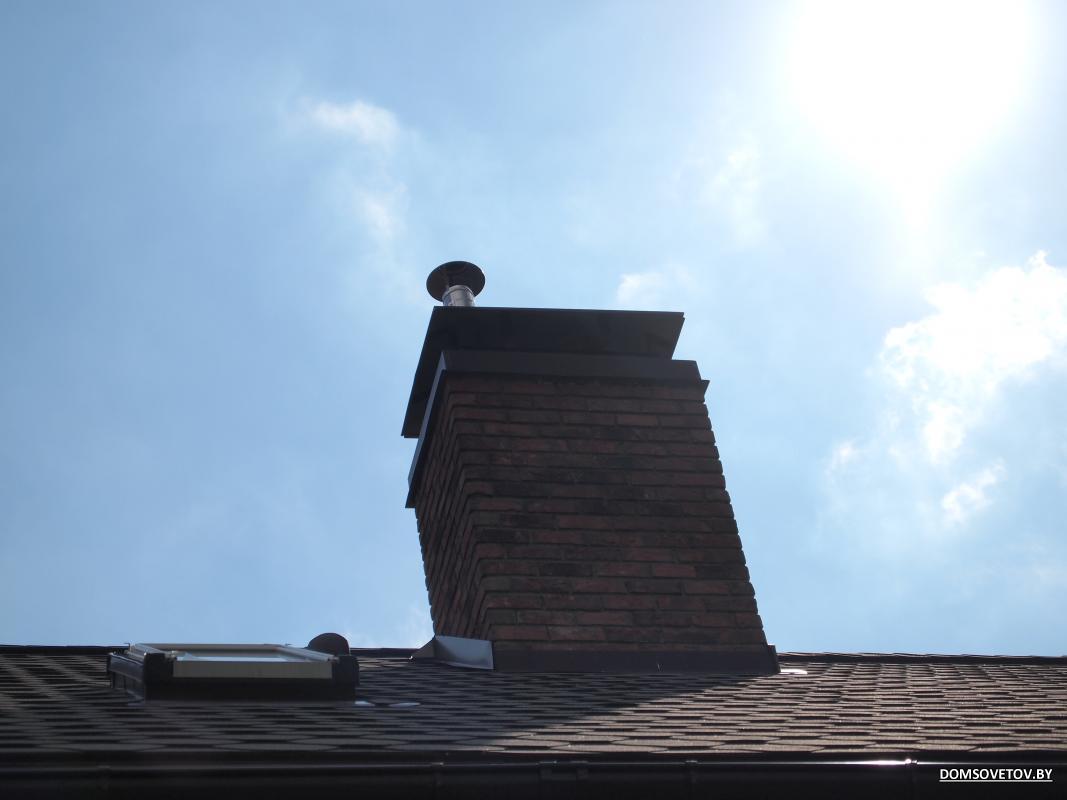

chingachgoock, а как обеспечить герметичность примыкания?
ну там заведено специальное полотно к трубе самой, если честно не знаю чем оно приклеено/прикреплено к трубе. После этого - по периметру делался пропил - и в него вставлялся металлический отлив который собственно это полотно накрывал сверху с нахлестом (и собственно кончается на самом кровельном покрытии) . ну и, вероятно, еще каким герметиком помазано. Так стоит уже 4 года - протечек не обнаружено...
Вот нашел фото для иллюстрации:
