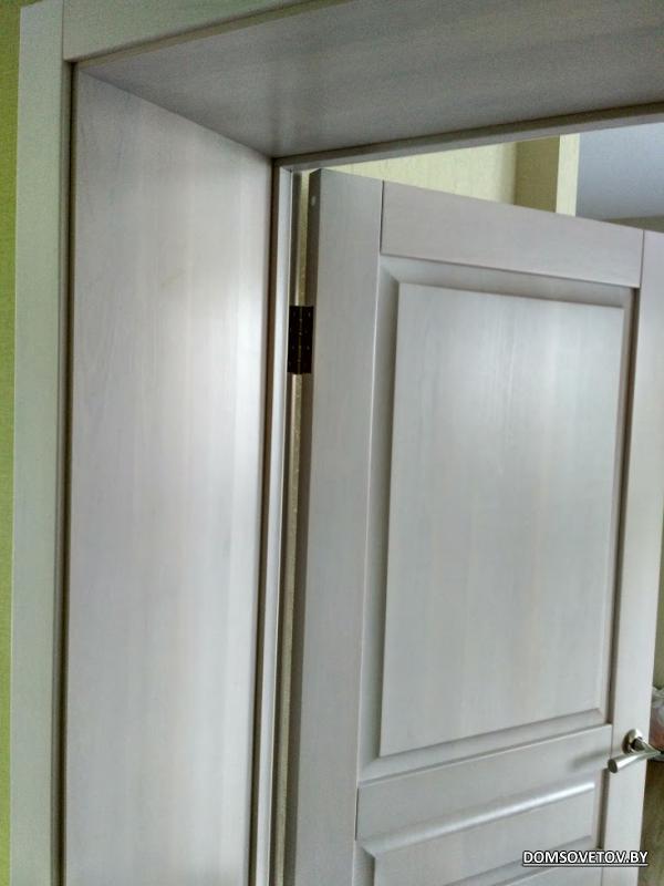

@VAR, что все таки с дверями решили ? У меня тоже одна такая есть в капитальной стене 300мм и открываться должна внутрь комнаты.
А существует ли, вообще, возможность установки доборов со стороны в которую дверь открывается ? Просто смотрю сейчас на одну дверь, на ней доборы с другой стороны и под них специальный паз, а с другой стороны такого паза нету. Нужно колхозить в стык или есть заводская возможность ?
Если такой возможности нету, то я буду очень удивлён, честно говоря, т.к. у каждого второго такой вопрос, наверное, появляется, что мешает сделать универсально ?
Старый 20.12.2016, 15:48   #332 или 278863
Сообщений: 7,160
все тоже самое. по итогу уже поставил двери в стене 250 мм с расположением по плоскости внешней стены но с открытием во внутрь комнаты.
наличник станет закрыв паз для добора а в проеме доборы буду ставить либо просто в стык либо с подкладкой под коробку.

@VAR, у меня вот так в двух комнатах и нормально. Доборы побольше и не царапается.
Тоже предстоит в котельную и ванную дверь на стену шириной 40см ставить. еще не определился доборы или сделать откосы изнутри как минимум в ванной комнате и заложить плиткой -покрасить. какие мысли есть для ванной?

кстати так и не сказал что за дверь у пурлера.
если двери/доборы из твердых сортов от 2 см доска-в холодном тамбуре ничего не случилось. те и в ванной если влажность не банная-ничего не будет.
пролачить 3 раза .
Двери висят на неразъёмных петлях?
