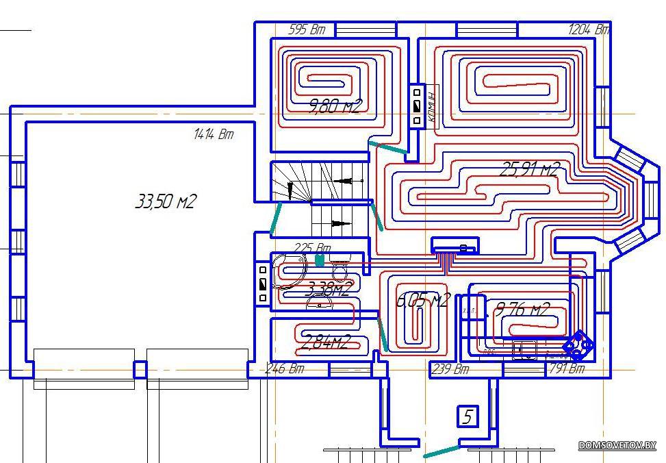

Сообщение от mastersven Посмотреть сообщение
В целом обвязка рабочая. Разводка радиаторов по мансарде грамотная, по подвалу не понял (схема мелкая).
В подвале левое плечо - 2 радиатора в котельной (может и 1 оставлю), правое плечо - минимум 2, а может и 4 (1 радиатор добавиться под лестницу и второй в комнату 3)
ТП перерисую без учета шкафчиков и шкафа в маленькой комнате.
Достаточно ли отступить 200 мм от наружной стены для ТП? По букварям - 300 мм.
Стены: Цоколь ФБС 400 мм+50 мм ЭППС
1-й этаж и мансарда ГС блок 400 мм+50 мм пенопласт.
Теплопотери указаны на эскизах
Сообщение от agela Посмотреть сообщение
В помещение 14 радиатор добавьте!
Вы уверены, что без радиаторов ТП "справятся" в самые холодные зимние дни!?
Предусмотрю наверно конвектор (выход на балкон через двустворчатое окно/дверь 1,5х2м)и добавлю еще точку в коллектор.

Сообщение от bletter Посмотреть сообщение
Я обычно от стены отступаю не больше, чем на шаг контура. Логического объяснения зачем делать отступ больше не вижу. По теплопотерям: считали Вы, Вам и карты в руки. Разумеется, я не вижу топографии участка (возможно с одной стороны у нас цоколь, а с другой уже заглубленный подвал), но то, что в одном подвальном помещении теплопотери с квадрата составляют 35 Ватт*час, а в другом, аналогичном (с двумя наружными стенами) - больше 85 Ватт*час, настораживает.

bletter
Регистрация: 01.11.2012
Сообщений: 119
Теплопотери в в цоколе в помещениях 2 и 3 посчитаны при +12, думал оставлять их поначалу холодными, а в самой котельной +20, поэтому в помещениях 2 и 3 теплопотери можно грубо умножать на два.
Весь цоколь заглублен одинаково, и торчит от земли примерно на 900 мм от ее уровня.

bletter
Сообщений: 119
Перерисовал ТП, отступ от стен 200 мм.
Может как вариант объединить контур С/У и контур корридора в один?
И как можно подключить контур ТП с/у на втором этаже?
bletter вне форума Ответить с цитированием

@bletter, по полу на втором этаже или клапан RTL к радиаторной гребенке второго этажа или подъем с гребенки полов 1 этажа с установкой развоздушника.

Сообщение от Sas Посмотреть сообщение
В этом случае надо предусматривать в радиаторной гребенке дополнительные отводы к контуру ТП или достаточно будет подключиться к самому радиатору?
