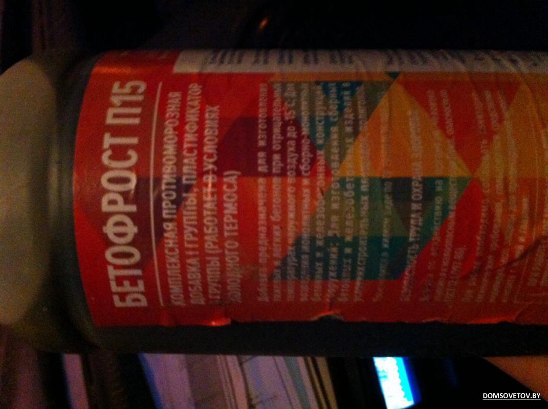

Я говорил про заводскую фугу использовавшуюся для плитки цоколя Ceresit ce43, которая априори не должна давать высолы, а они появились, не говоря о простой смеси, где глубина шва не 7-8мм а 110-120.
Все производители цементных смесей для клинкера не рекомендуют делать кладку при среднесуточных температурах ниже +5. И это не только высолы, а вообще прочность конструкции. Работягам то все равно, до их ухода все простоит. Дело конечно Ваше, но риски велики.

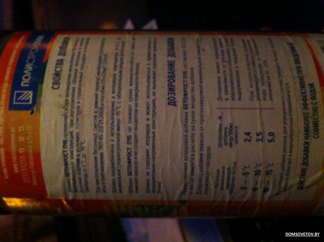

ну мы не совсем с работягами все согласовываем. рабочим, действительно, что скажешь, то и делают. я вчера даже этот вопрос обсуждала , по Ceresit ce43 наш прораб сказал, что с этой фугой вообще не работает, цитата - она даже от попадания воды белеет, пока не высохнет.
у нас уже начиная со второго перекрытия он использует добавку в раствор. вода в растворе не замерзает до -15, поэтому раствор успевает набрать свою прочность.

мои клинкерщики на это ответили - не гарантируем что не будет высолов.
ну вот наш прораб сказал, что все будет нормально. приняли решение класть. потом поделюсь результатом

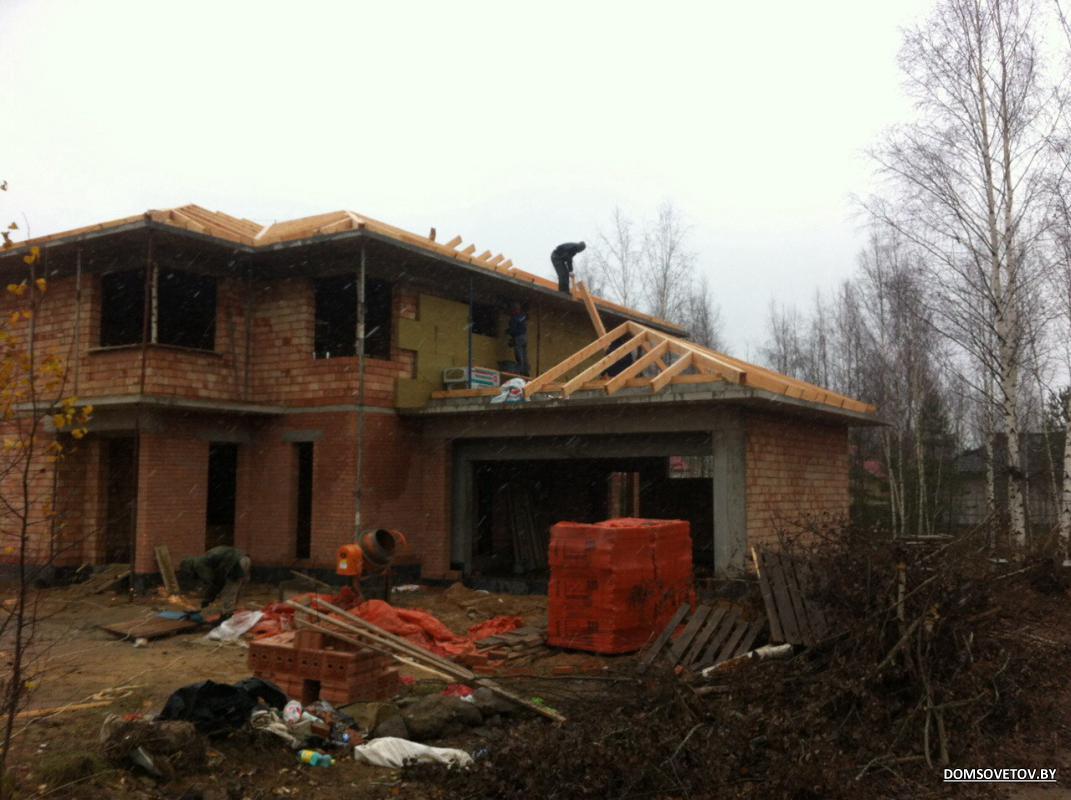

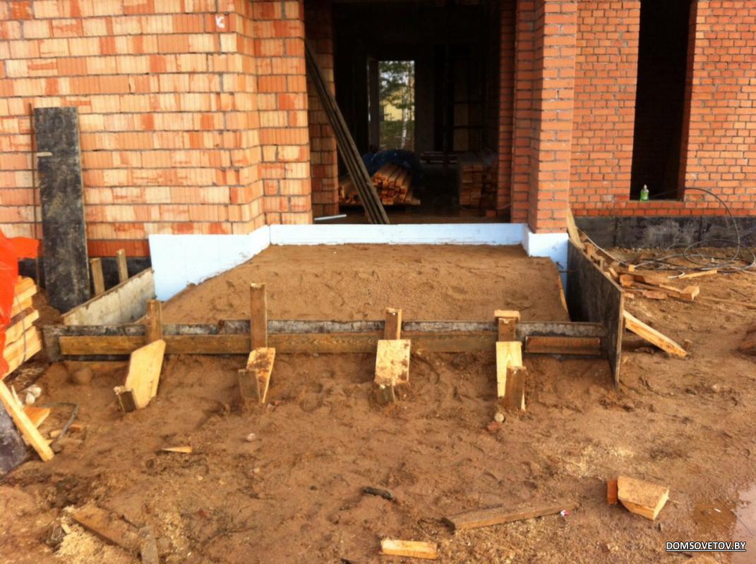

По умолчанию крыльцо, перегородки внутренние и крыша

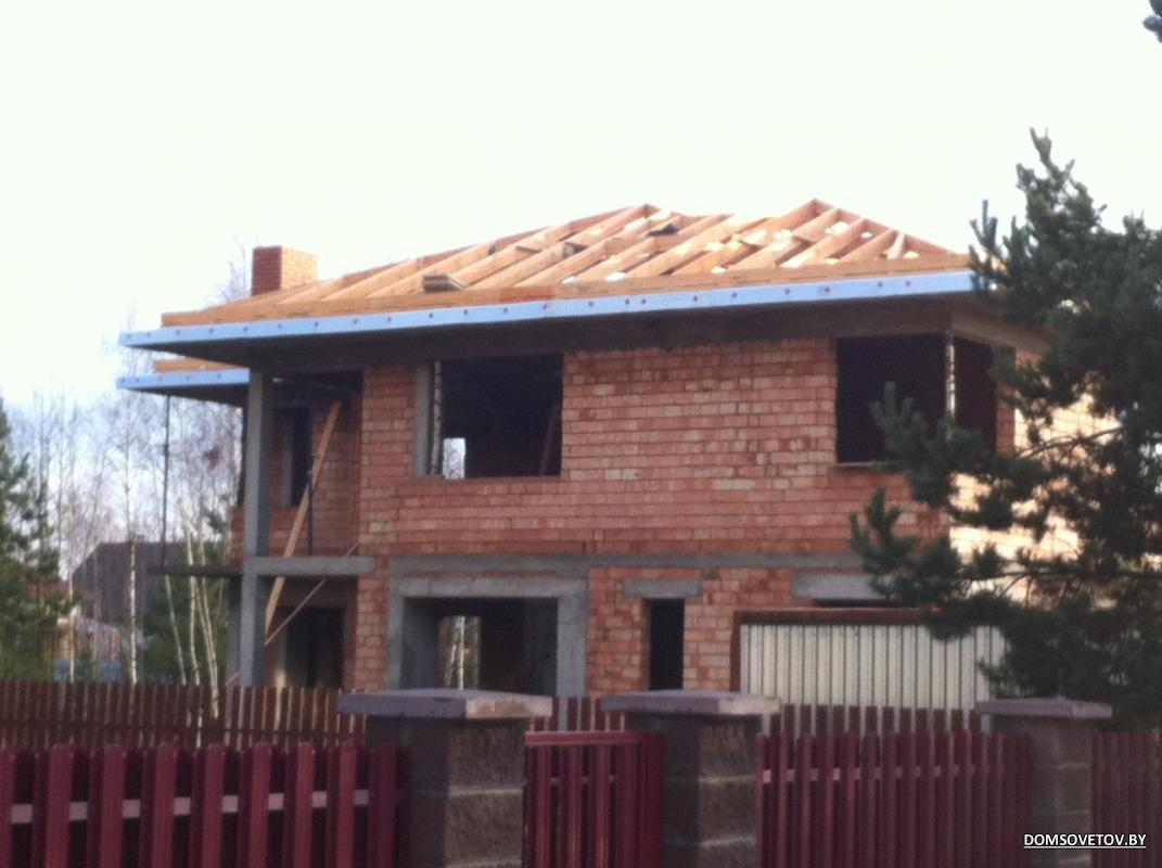

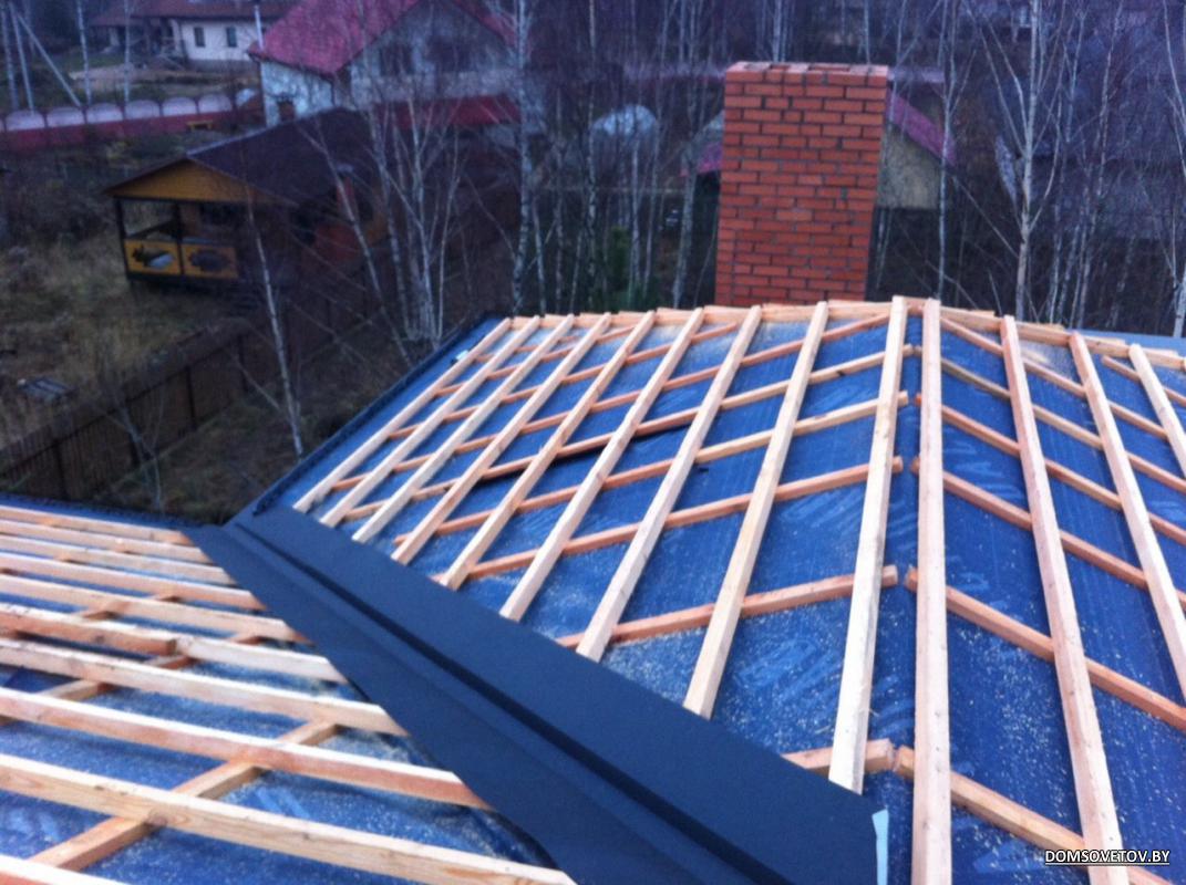

у нас пока потихоньку все движется. Клинкер куплен, стену гаража утеплили, крыльцо в работе ну и стропильную еще собирают
