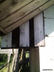

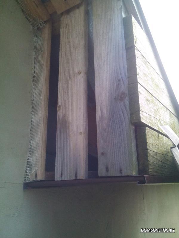

Подскажите может кто подшивал и у был такой угол. Как сделать правильно
Чтоб зашить боковую стенку

Старый 08.08.2016, 18:32   #338 или 269674
Сообщений: 15,409
@sceval,
всё дерево зашивается металлопрофилем. мужики , что делает кровлю длолжны иметь гибочный станок.
иначе никак. всё гнут на месте их листа. без проблем.
Старый 08.08.2016, 22:05   #339 или 269682
sceval
Аватар для sceval
Регистрация: 31.08.2011
Сообщений: 81
@sergN, спасибо, крышу я накрывал года три назад, просто так стоял руки не доходили. Буду брать прямой лист с полимерным покрытием и заниматься "кройкой и шитьем"

Старый 08.08.2016, 22:21   #340 или 269683
Сообщений: 3,610
@sceval,
Не обязательно. Можно и софитом пвх и деревом (вагонкой, имитацией), чем угодно. А вот на углы заказывают жестяную доборку соответствующего размера.
Я себе делал подшиву сам. Из софита. Уголки заказал у жестянщиков заранее.
Иметь бригаде собственный гибочный станок занадто дорого. Считанные бригады его имеют. Как правило, у них есть свои постоянные жестянщики, где они заказывают доборку, а те имеют жесть разных цветов и видов. Можно и из листа заказчика.
@sceval, непонятно только, зачем на втором фото короб в стену утоплен. Как правило, короб зашивают по срезу стены. Вам что, деревяшку заштукатурят вместе со стеной?
А вообще, подобных фото (готовые варианты подшивы) в интернете тьма. Поищите и выберите себе вариант.

@sceval, просто лист на таком широком коробе в итоге будет бликовать. Лучше что-нибудь рельефное.
