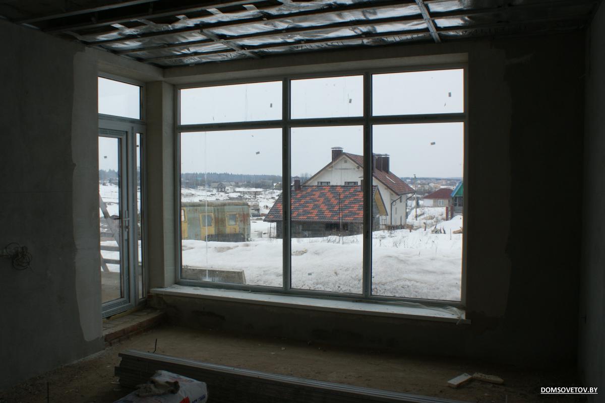

@Lama, у соседа (жил зимой) только теплый пол возле двери на террасу.
2.6 ширина 2 метра высота, могу уззнать...
Было бы супер!
---------- Сообщение добавлено в 23:32 ---------- Предыдущее было в 23:29 ----------
Сообщение от bullet_fox Посмотреть сообщение
Еще раз. Что хотите узнать?
Хочу узнать, при большом остеклении, точнее окно в пол высота 2 метра, ширина не меньше, у кого так же и хватает ли при этом для создания комфорта, теплого пола? Или у окон дует холодом, или конденсат выпадает или все Ок?
С каим шагом уложены трубы у окна?
Вот такие вопросы

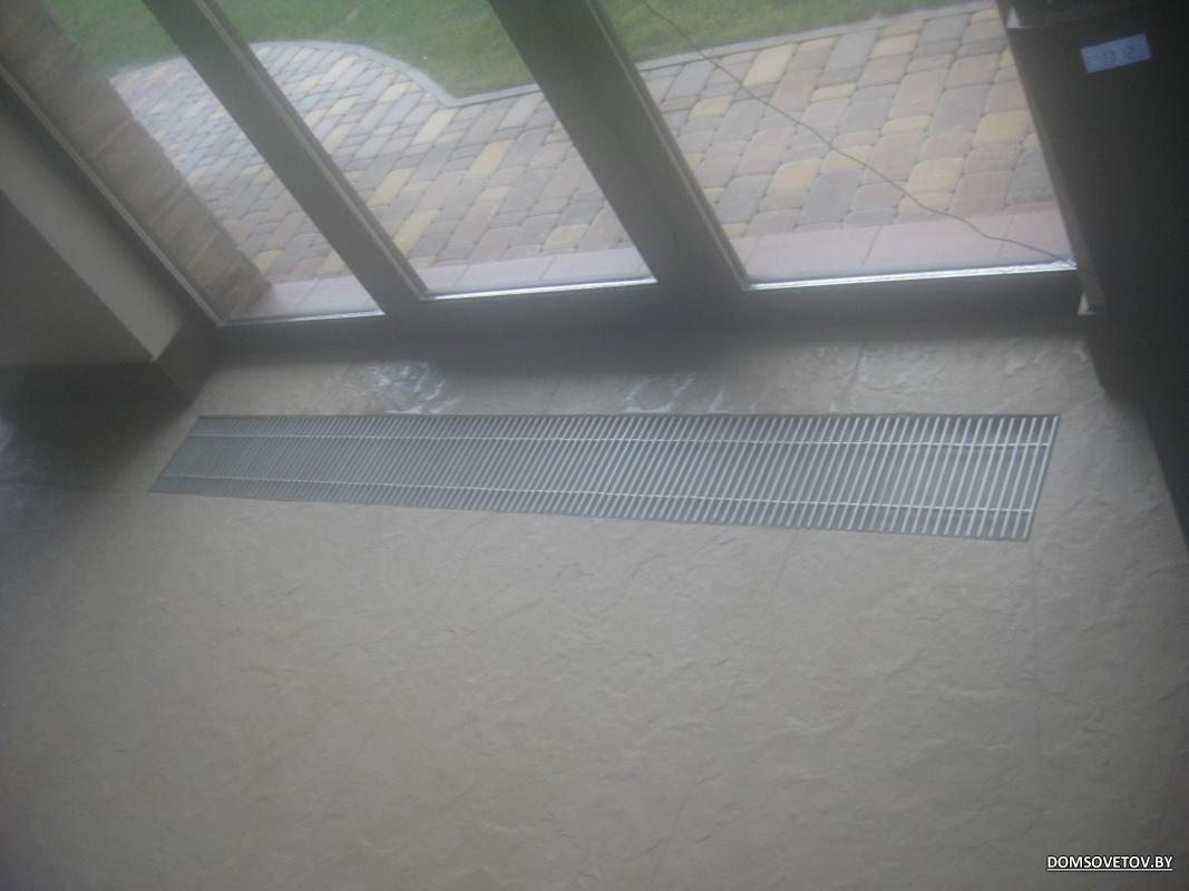

Теплый пол решит этот вопрос, в какой то мере. Но внутрипольный конвектор самое то в этом случае.
Вот такие вопросы
У меня возле окна 3200*2500 стоит стол и если бы не было батареи, то в спину при больших морозах было бы холодно. Под окном шаг трубы делал 100мм. Стекла никогда не потели.

@bullet_fox, потому и не потеют, что радиаторы под окном создают устойчивый конвективный поток "снизу-вверх". То же делает и конвектор (даже без вентилятора). А в тёплых полах конвективная составляющая гораздо меньше, хоть с 5-ти сантиметровым шагом намотай. Если уж так горит организовать конвекцию, имеет смысл раскатать отдельный высокотемпературный контур (3-4 витка от стены), по которому будет гоняться теплоноситель той же температуры, что и в радиаторах. Только следует учитывать, что температура поверхности пола в этой зоне будет не особо комфортная, без тапочек не походишь

впольник лучше низкого радиатора только по эстетике. по теплу всегда хуже.(ну и цена....)
разумеется от любого витража будет веять холодом.
у него сопротивление =1(не более)
а у стены =3-4..
