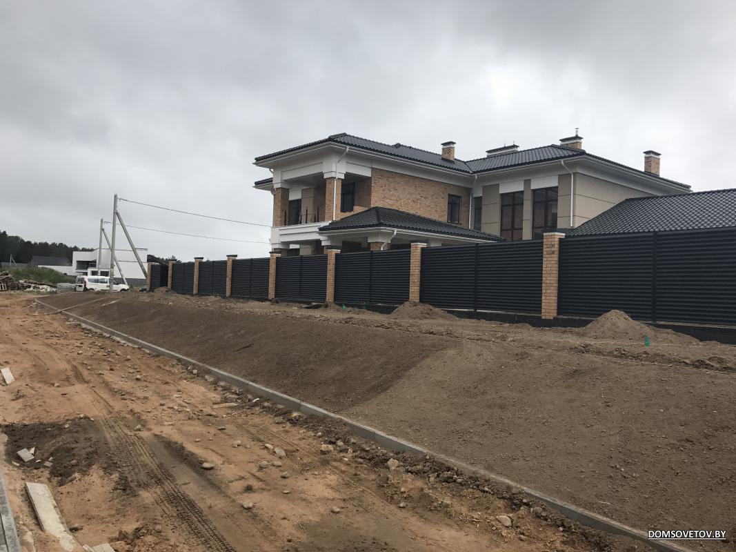

Саш, а чего борта дорожные с закруглением не использовал?
Как-то немного подрезанные коротыши диссонируют с общим уровнем отделки )))...
З.Ы. На второй фотке посредине домик торчит - это участок, что в прошлом/позапрошлом году на аукционе купили?
Дим... ну хз чего... я даже не знаю что такие есть )
По домику - нет, там где участок купили - там сделали консерву и все ) загадочная история в общем )

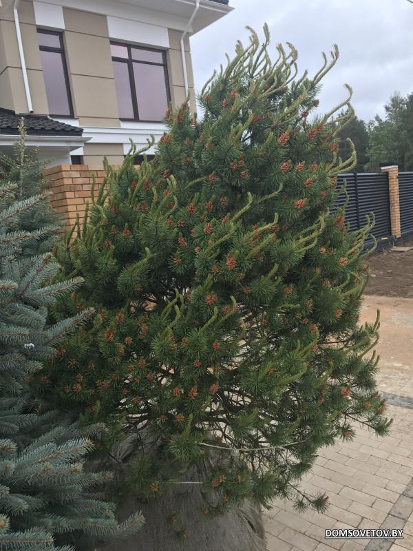

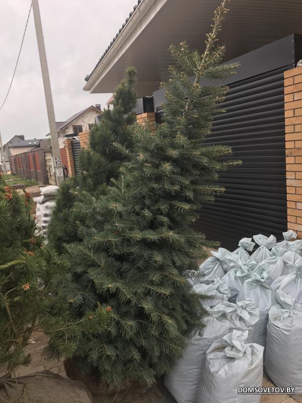

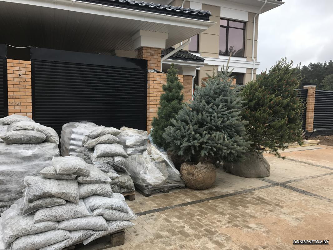

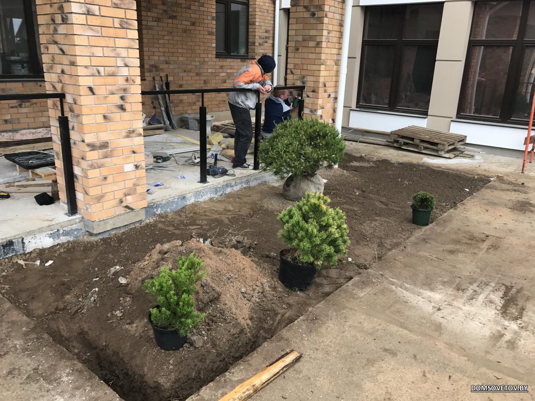

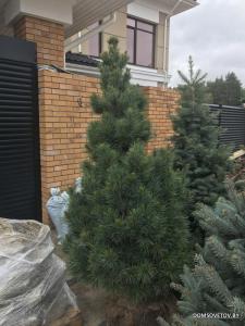

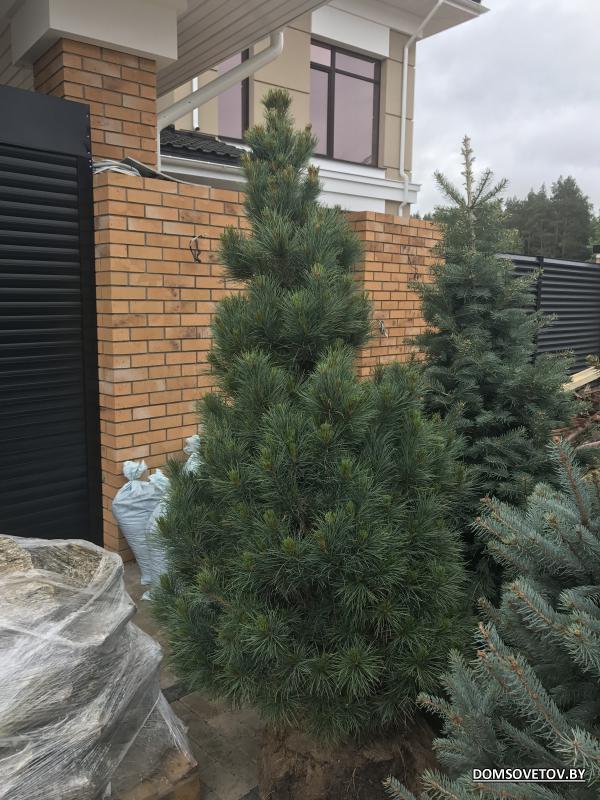

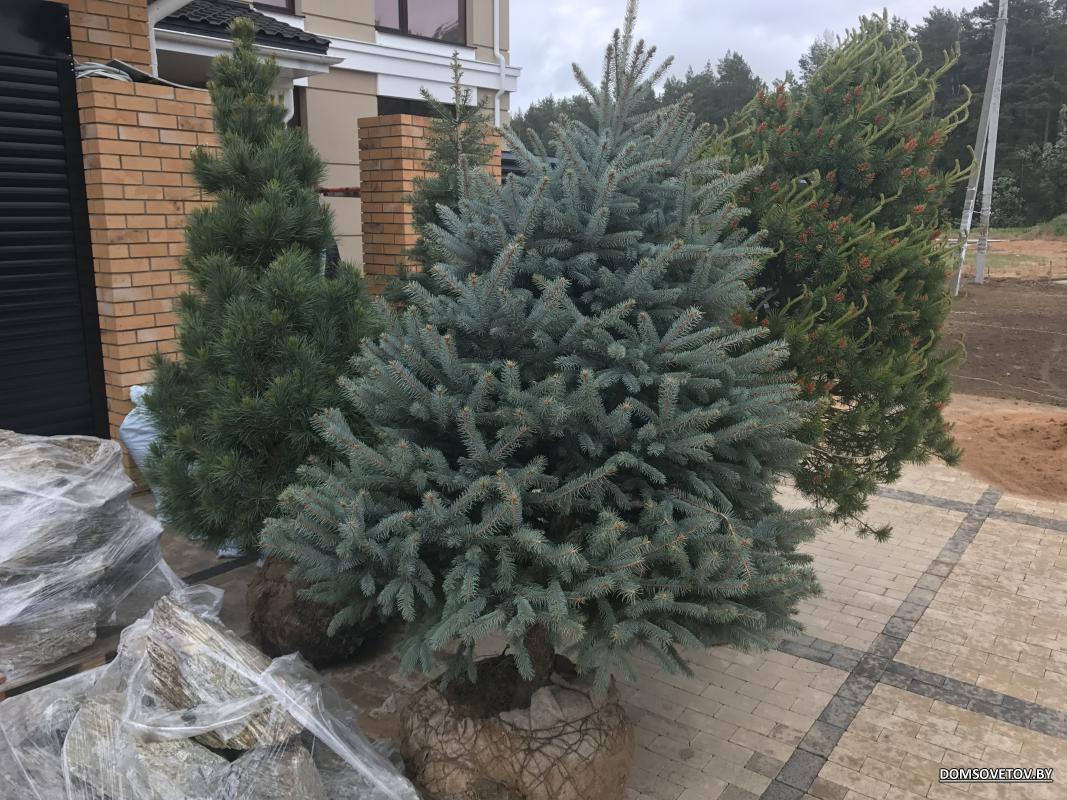

обещал чутка фоток...
Вот "обычная" голубая glauca
Вот сосна скрученная (весит с полтонны наверное)
Пихта там какая-то (цвет голубой)
Кедровая сосна (самое любимое дерево)

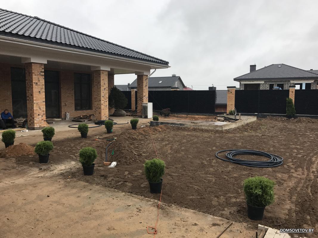

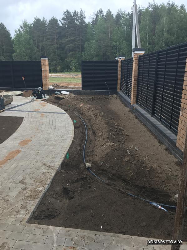

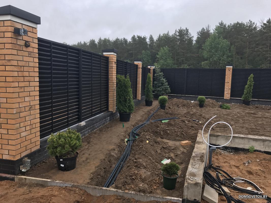

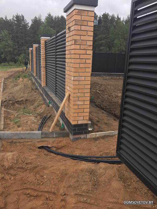

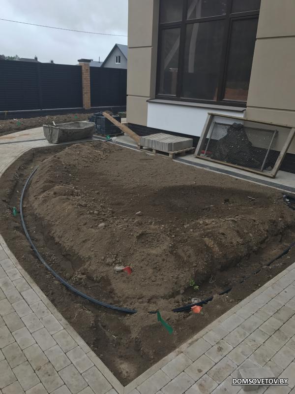

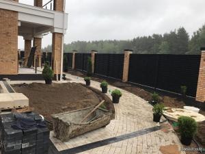

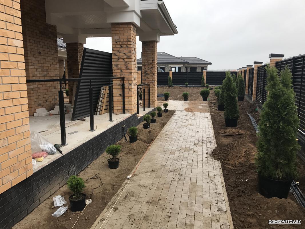

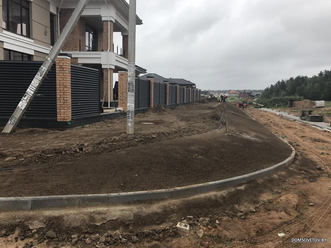

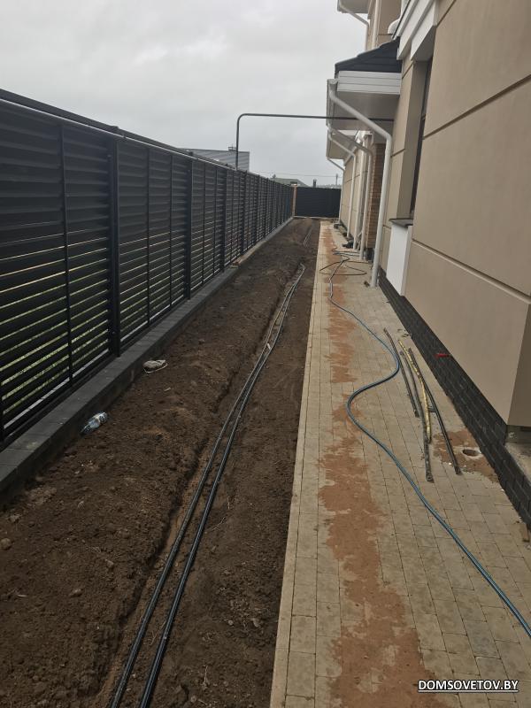

продолжаем планировки откосов, участка. происходит монтаж автополива (ПС: в земле коммуникаций уже что капец)

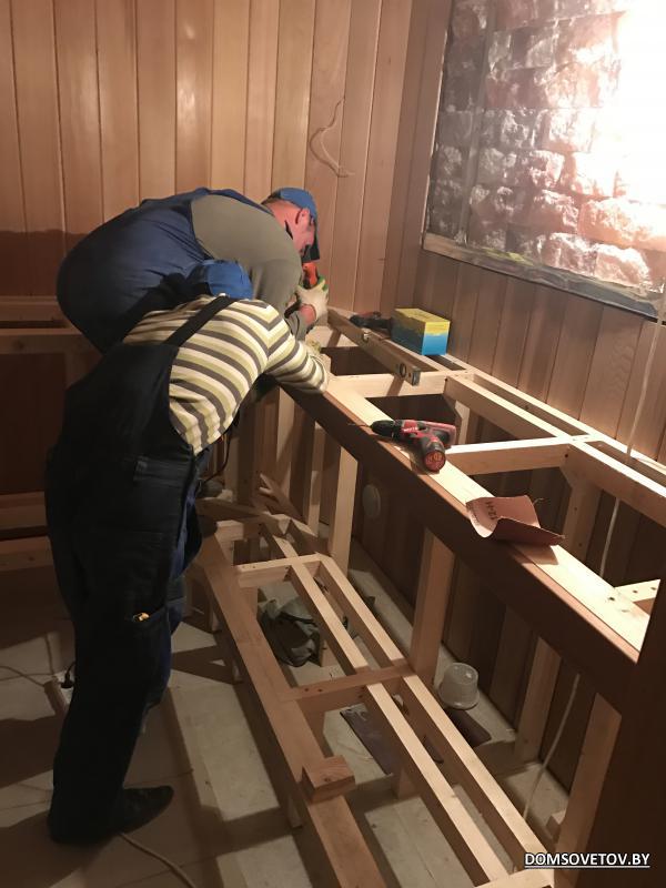

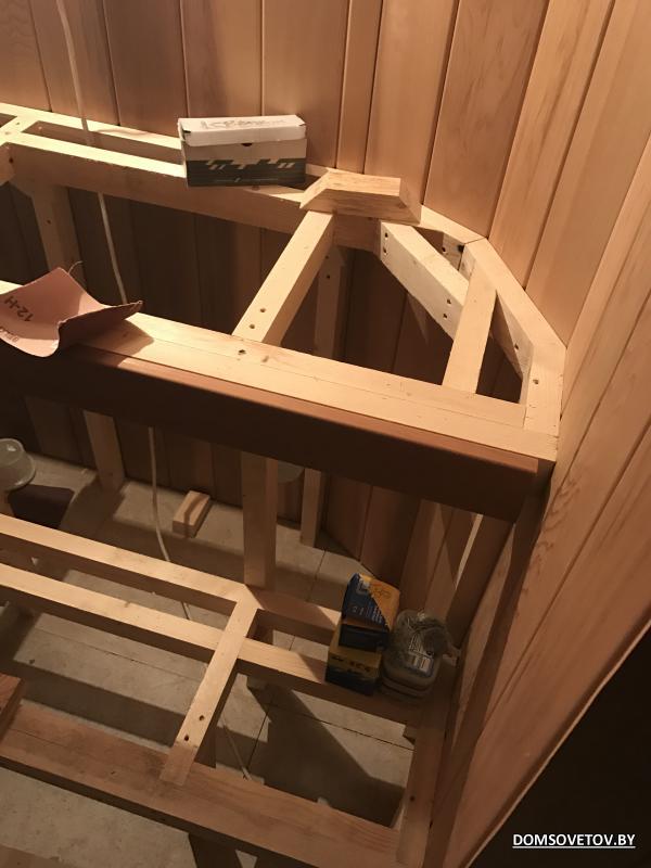

скоро будет баня (надеюсь)...

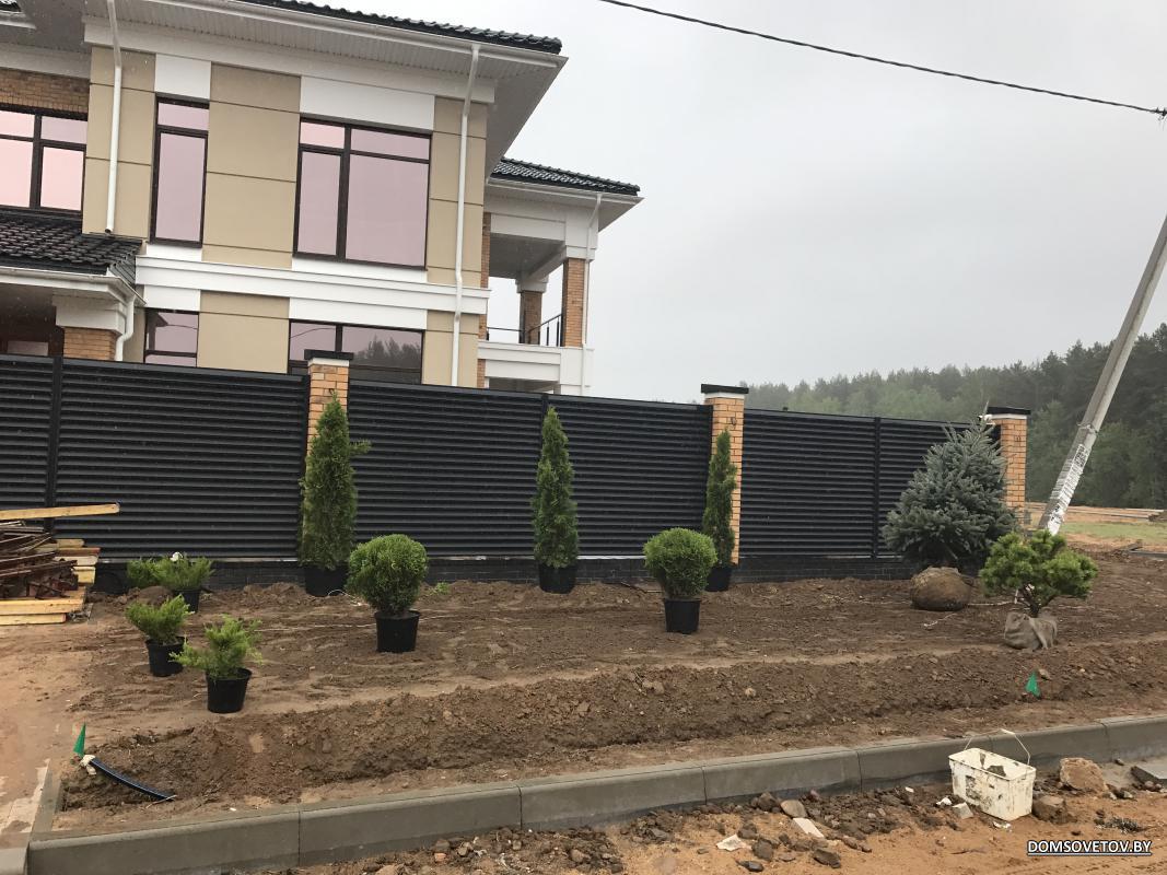

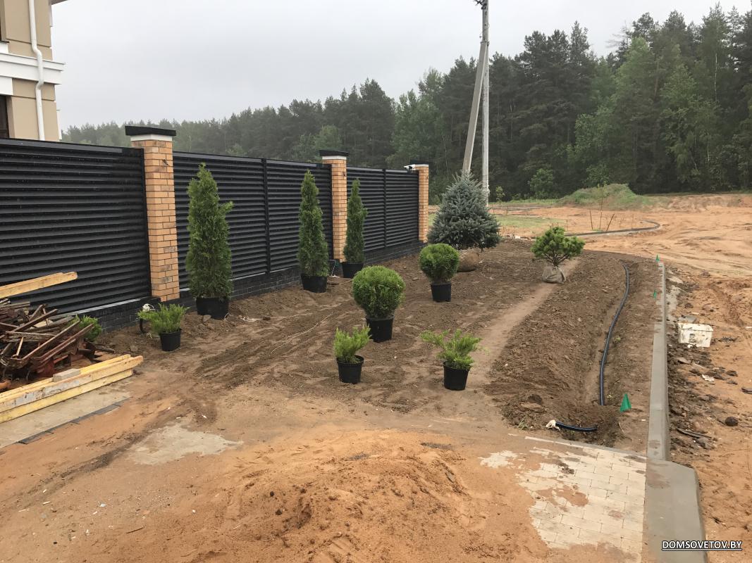

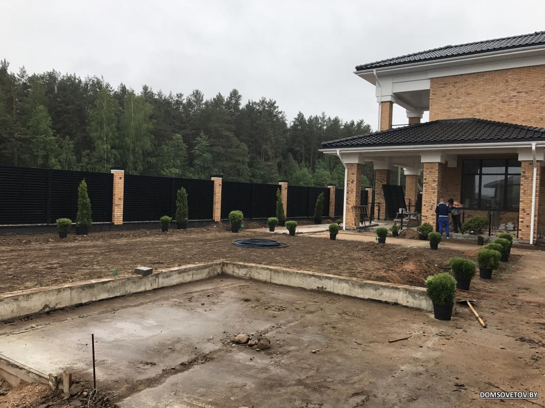

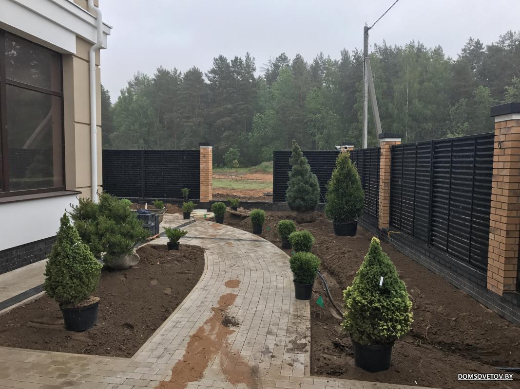

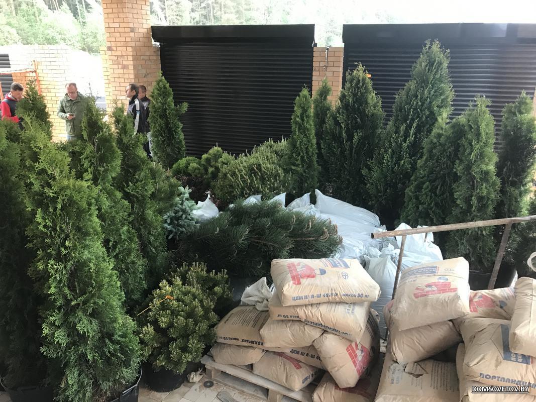

перед посадками расставили растения по участку, чтобы скорректировать расположение, композиции и пр. вроде много всего покупал - а так все растянулось что... буду думать еще.
по проекту - от него отошли процентов на 40 Собственно покупали не то, что по проекту, а то, что глазам нравилось... пришлось самому немного перефантазировать рассадки. После долгих раздумий решил сильно не мудрить, и придерживаться принципов строгости и симметрии (не засаживать сложные композиции) - используются колоновидные и шаровидные растения, иногда перемежая их кучерявыми елками )

Саш, изначально при посадке мелких саженцев очень велик соблазн посадить их побольше и почаще.
Но следует учитывать при посадке уже взрослые размеры растений.
Имхо голубая елочка в углу будет чувствовать себя не совсем комфортно при радиусе растения в метра три как минимум. Плюс забьет туи близлежащие.
В целом, все конечно потрясает.
Ничего подобного видеть не приходилось ))).

Магистрали автополива желательно прокладывать с краю участков отсыпки и возможных посадок а не по середине. пройдет время забудется... или даже сейчас например при посадках или последующей или дополнительной прокладке освещения, труба будет мешать! глубина залегания не большая можно и обычной лопатой рубануть... уж сколько таких случаев...
+100500
ну явно же планируете промежутки озеленить, нет?
я бы трубы снесла на некие рубежи...ну мало ли что
