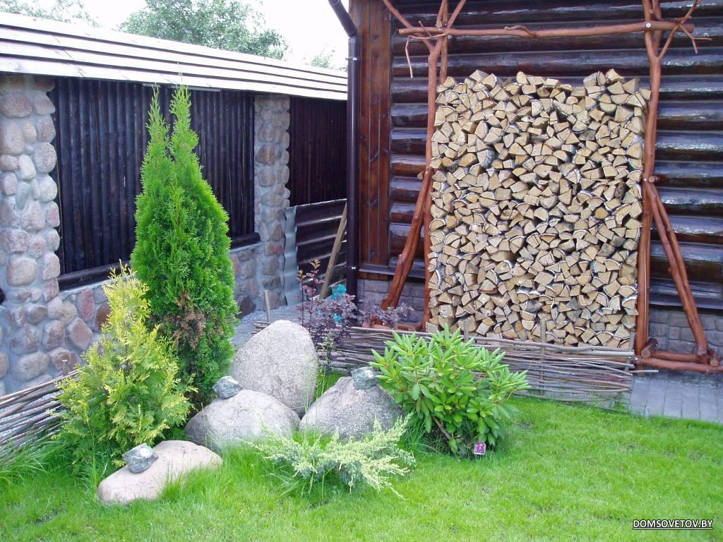

Valery_SY, Ещё картинка(сплошная бутафория)

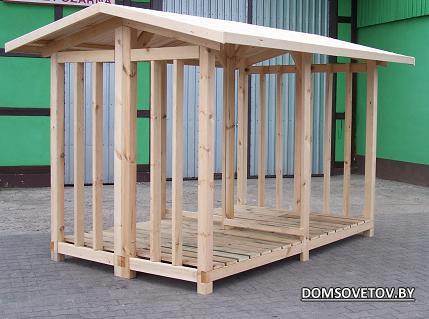

Вот "домик" симпатичный, имхо. И размер подходящий: 1,80м (шир.) x 3,00м (дл.) x 2,20м (выс.)

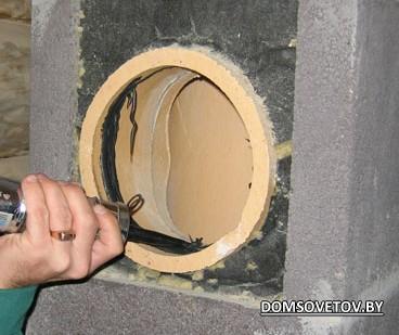

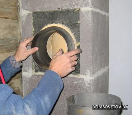

Сообщение от Valery_SY Посмотреть сообщение
AlekseyZ, шнур не промазывается.
Меня смутили фотографии с сайта сафткара
Тут промазывают герметиком??

У этих "специалистов", свой подход в вопросах расширения разнородных материалов.

Не ошибается только тот, кто ничего не делает... Библейскую притчу про бревно в глазу помните?..

Согласен. Только не стоит позиционировать фирму как самую крутую в республике и показывать на офф-сайте позорище. Не находите?

Возможно. Но фото очень старые. Уверен, сейчас так уже никто не делает, научились.

вопрос не в этом.
не ошибается тот , кто ничего не делает.
тут другое.
люди позиционировали себя как супер пупер.
а сами колхозаны и не грамотные были.
так не уж то сегодня буду им доверять? (даже если они и исправились)

Valery_SY, фото старые, там все правильно, так делаем и сейчас. Не во всех случаях, но иногда по другому добиться герметичности способа просто нет.
Кто хоть раз в руках держал керамическую трубу и металический переходник с шнуром, мог заметить, что ни та ни тoт - не имеют зачастую идеальной геометрии(особенно керамика вольсхоеровская. см на фото - яйцом) Бывает вставляешь переходник в керамику, он там болтается как "один орган в банке.." Оставить так? Одно из главных требований к дымоходу - ГЕРМЕТИЧНОСТЬ.
Вот для этого по поверхности трубы наносится мастика, чтобы ликвидировать подобные зазоры. Герметизируется сама поверхность примыкания шнура к керамике, а тепловое расширение металической трубы, компенсируется за счет толщины самого шнура, внутри метал с шнуром не склеен и может спокойно расширяться.
Кстати на фото выше "колхозом" по мнению некоторых.. занимается Веслав, поляк приглашенный Jotul для первого практического обучения в РБ по воздушным разводкам наших специалистов. Человек в практике проработал 25 лет. К слову у нас за все годы ни одной рекламации на тройники не было.
p.s Сейчас у Шидель появились собственного производства переходники, которые уже одеваются на наружную поверхность тройника, а не во внутрь. Такое соединение намного проще и надежнее.
