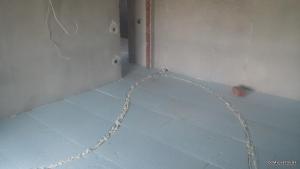

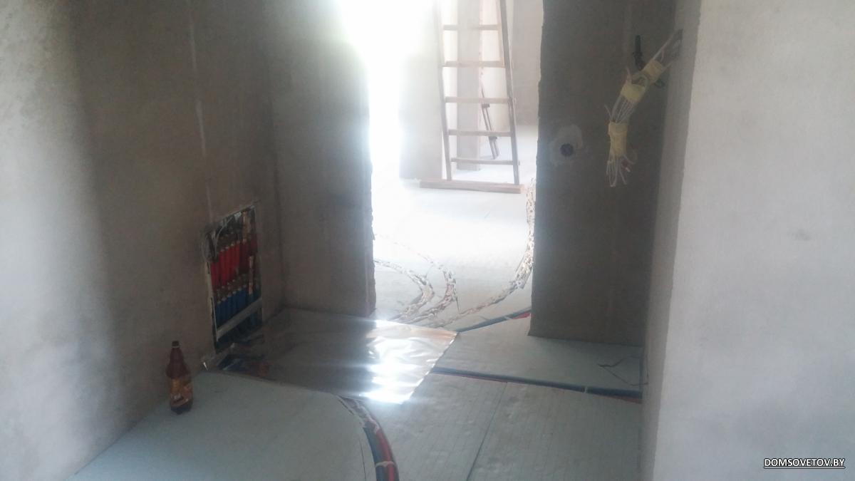

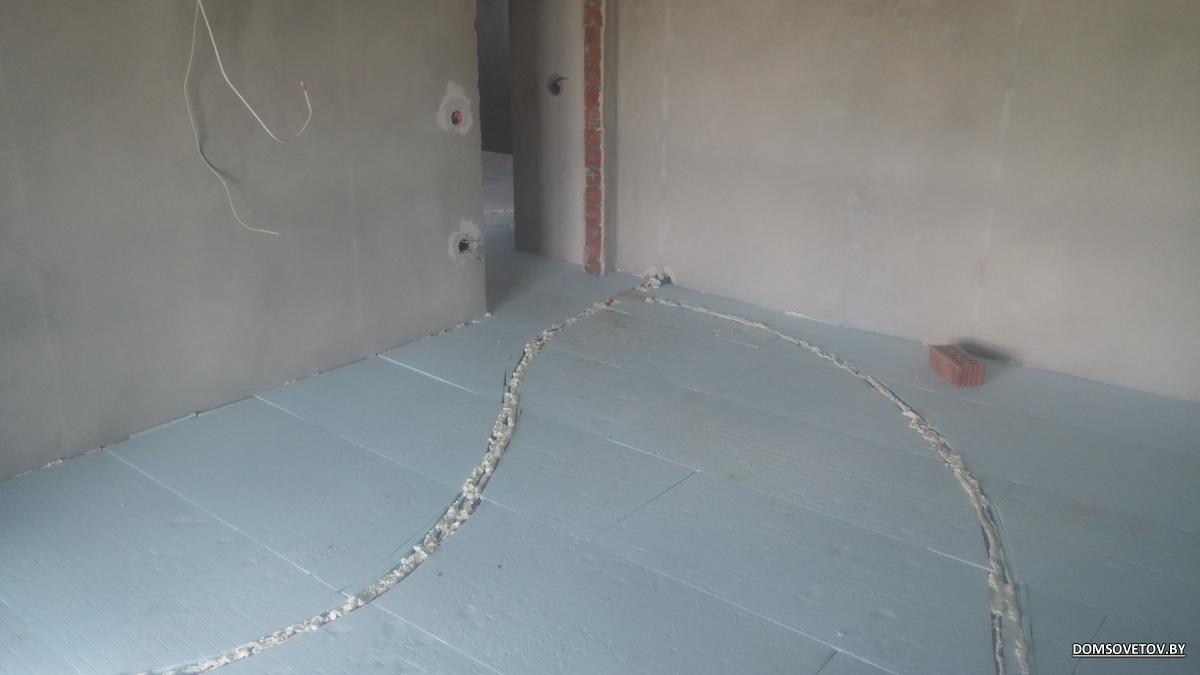

Сообщений: 352

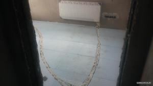

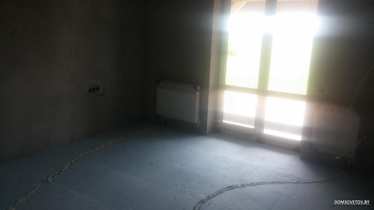

Тем временем второй этаж уже готов к залитию стяжки:
Сказали спасибо: 8

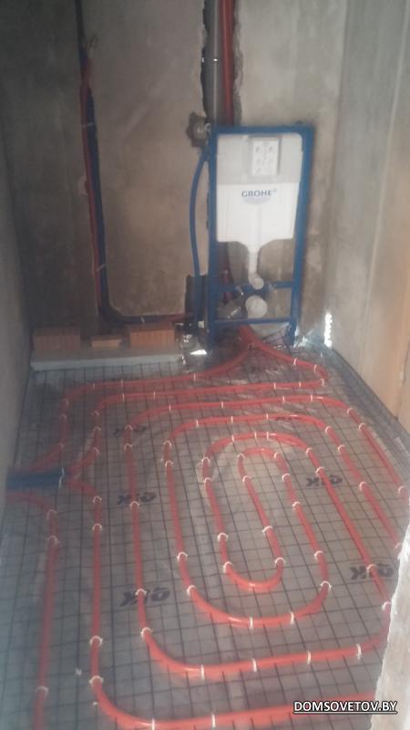

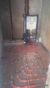

Сообщений: 352

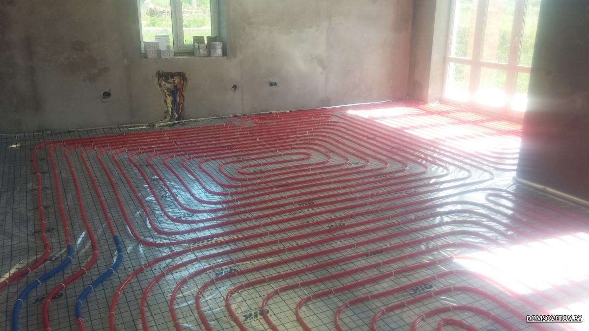

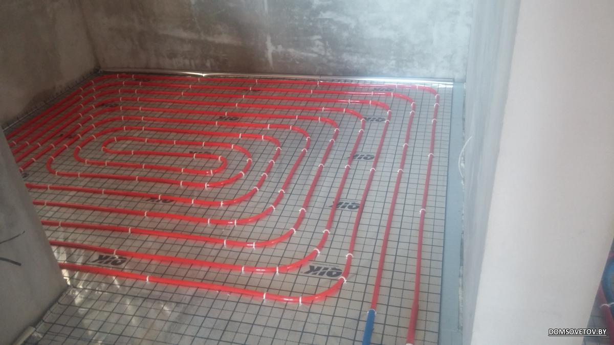

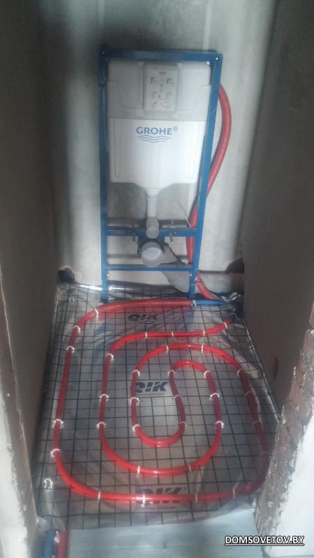

Юрий также развёл теплые полы в ванной и сделал, чтобы даже сидя на унитазе ногам было комфортно ))
Сказали спасибо: 7

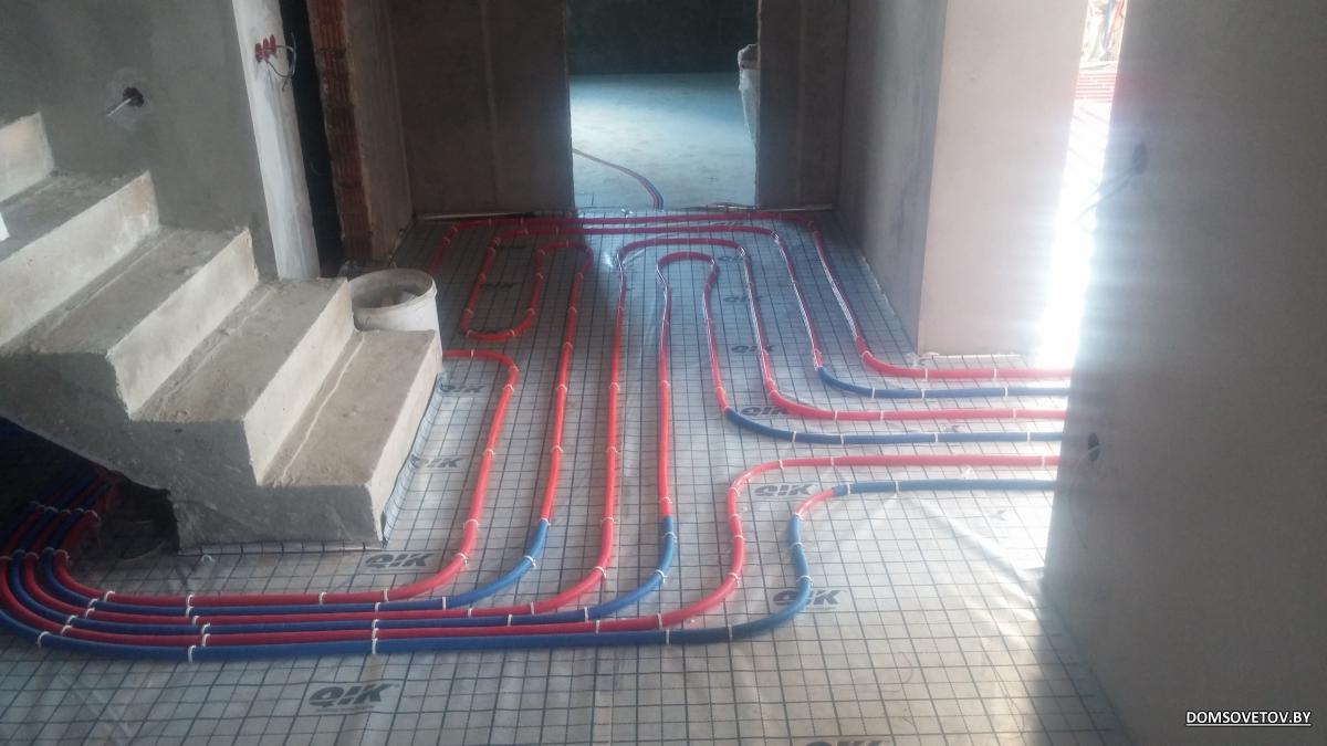

Сообщений: 352

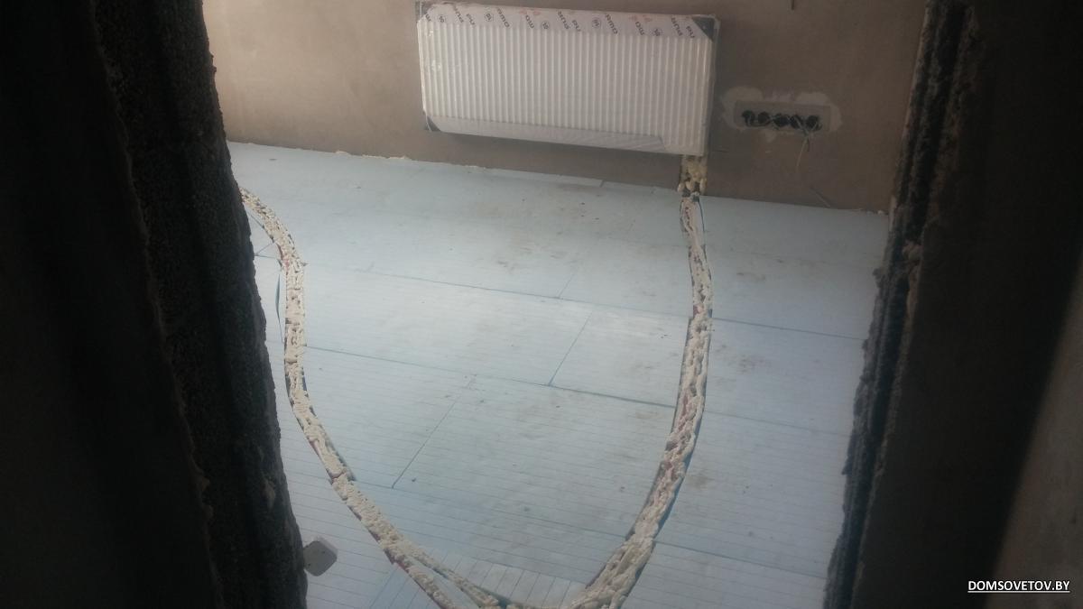

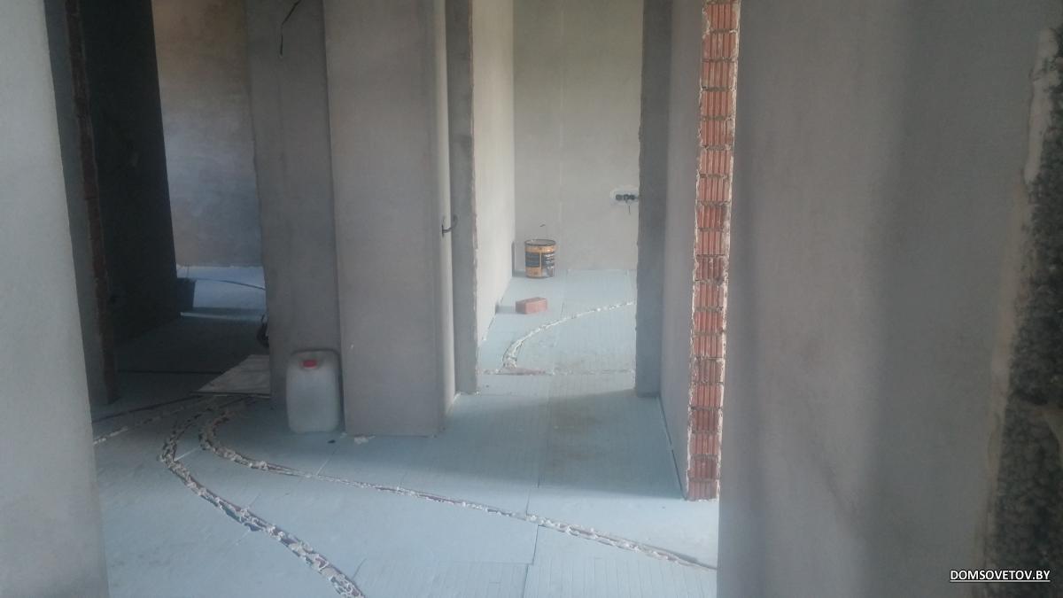

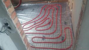

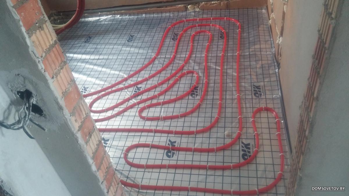

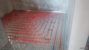

На первом этаже укладка теплых полов также идёт полным ходом. Красотищаа! Аж закатывать в цемент не хочется ))
Сказали спасибо: 10

Сообщений: 227
Саша, а какой толщины у тебя на первом и втором этаже утеплитель?
А так же, какой пирог на балконе получится?

Саш, пара вопросов:
1) у тебя толщина стяжки какая предполагается? нижняя ступенька какой высоты будет? если ниже остальных - будешь ли что то с этим делать?
2) в чем смысл повешенных радиаторов на данной стадии?
Отделочники должны будут "замонолитить" выходы под радиаторы, потом их можно снять. Если это делать без радиаторов, то потом будут проблемы с их установкой.

Сообщений: 352
@Barman, На первом этаже - 6см, на втором - 3 см.
На балконе утеплитель - 15 или даже 20 см будет по основной части, и по 5-8 см по краям.
Стяжка везде 5-7 см.
Старый 20.06.2016, 13:11   #350 или 266327
AlLucky
Регистрация: 30.09.2012
Сообщений: 352
Косяк с высотапи ступенек лестницы вышел. В итоге решил, что накладки на ступеньки сделаю по 3.5-4 см, это позволит высоты ступенек вогнать в промежуток 17-18 см. Т.к. толщина плитки на полу 1-1.5 см.
