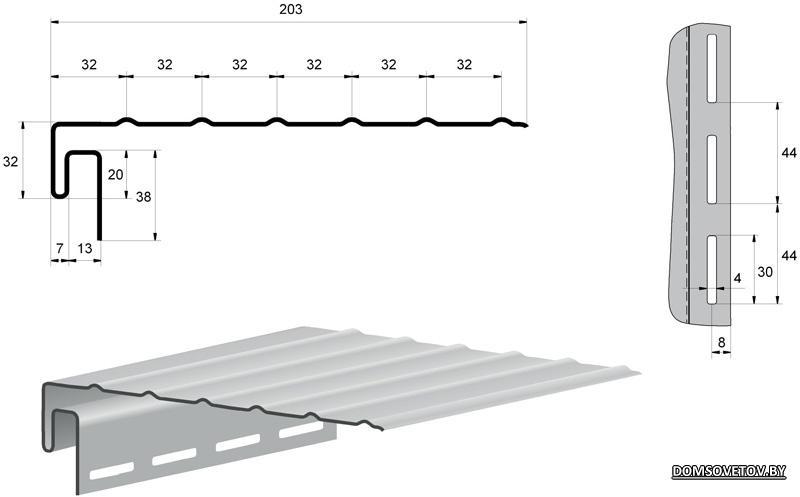

Решил лобовую зашивать J-Фаской, я так понимаю, под нее доску брать 180мм?

Еще вопрос, как к ней кронштейны водосточки крепить? Ребра мешать будут...
Старый 17.08.2016, 11:48   #345 или 270075
Сообщений: 3,610
Можно шайбы или др. неметаллические прокладки подложить.

@illarion, Нашел со 2мин10секунд. https://www.youtube.com/watch?v=LzAw9Sp32yA#t=166 как раз моя ситуация.
