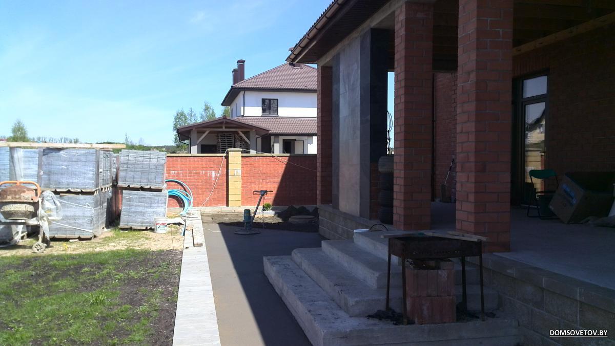

Старый 17.05.2017, 13:52   #3505 или 290240

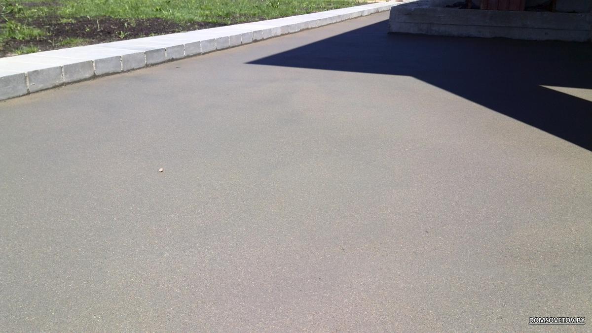

Сообщений: 6,547
Димакратия, с телефона плохо видно, это раствор или бетон ? Вертолетом затирают ? Ровненько очень.
Только какой смысл в арматуре, если она в песке лежит ?
Старый 17.05.2017, 13:59   #3506 или 290241
Димакратия
Аватар для Димакратия
Регистрация: 23.02.2012
Адрес: Заславль/Загорье
Сообщений: 2,521
Это - обычная стяжка как у всех в домах.
Толщина - 7,5 см в среднем.
Арматура (шестерка) на 1см в растворе.
Старый 17.05.2017, 14:07   #3507 или 290242

в поддонах то же покрытие что и окантовка отмостки или обычная плитка будет?

Димакратия
Сообщений: 2,521
удмс вулкан в трех типоразмерах.
толщиной 8 см

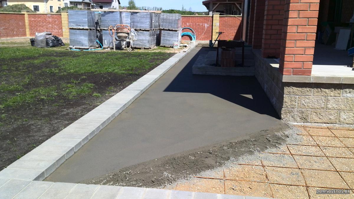

Сообщений: 15,755
что-то я не вижу , что сетка в растворе.
плитка 8см..это блин мощно..
обычно хватает 3см на сухую смесь сразу без ..
вообще нифига не понял. ..
ещё раз убедился в периодических перекосах при строительстве.
вижу бессер на цоколе и "вижу" красивую плитку на полу по избыточной подложке (которая треснет)...
Старый 21.05.2017, 01:00   #3510 или 290520
Сообщений: 3,771
@sergN, а в чем перекос? Обычный пирог для тротуарной плитки. Кто-то кладет на стяжку из цп раствора, у меня - бетонная стяжка. Перекос - это когда на сухой перемешанный песок с цементом кладут. Имхо - перевод цемента. Он там никакой смысловой и весовой нагрузки не несет. Только прилипает к плитке снизу слоем в 3-5мм. А потом все равно плитка местами проседает.
Я уже как-то писал, что многие оправдывают способ класть просто на песок или песок с цементом тем, что типа можно снять плитку, проложить какую-либо коммуникацию и снова уложить. Но это для тех, кто чего-то не додумал. А если все продумано и учтено, то класть на стяжку - самое правильное решение. В Прибалтике и Питере в основном так и кладут. Это у нас "усё эканомяць".
