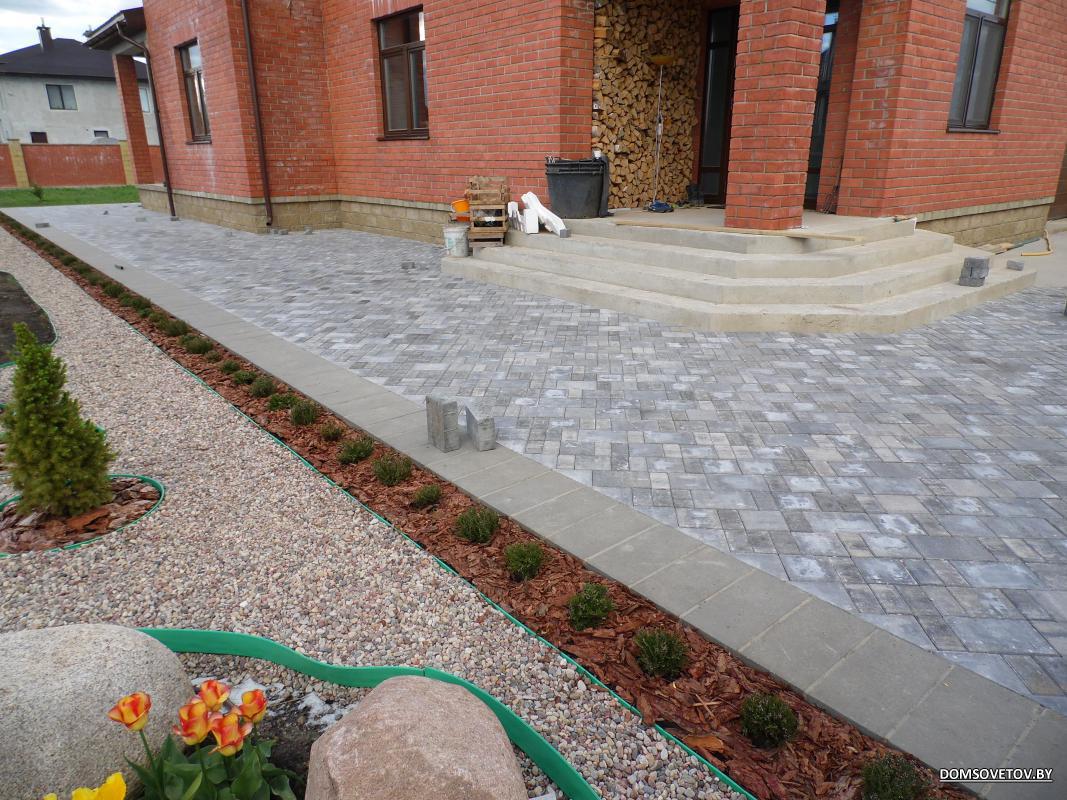

Юра, как всегда, твои советы подразумевают какие-то форс-мажоры, ремонты и прочие неприятности. Они никакого отношения не имеют к нормальной стройке. Эти беды возникают от бестолковости, непродуманности, нищебродства (а соответственно - ыкономии на стройматериалах и раб. силе), криворукости работничков и т.д.
Поэтому:
У плитки не на бетон есть свои преимущества...Впитывание дождевой и талой воды непосредственно под плитку, и ремонтопригодность, вернее, просто ота ремонта.
Никакого преимущества впитывания воды под плитку нет, если предусмотрен достойный водоотвод. Незачем воде впитываться под плитку в землю. Нахрена там вода? Чтобы в мороз происходило пучение грунта? С последствиями.
Дело в том что стяжку тоже может поломать и она может просесть, при этом ремонтировать придётся с кувалдой или отбойником.
Чтобы этого не произошло, нужно качественно готовить основание. Опять же - это проблемы криворуков или ыкономистов.
У моих соседей на гарцовку заложено квадратов под 1500-2000, при мне уже ремонтировали, довольно трудоемкий процесс, т.к. гарцовка затвердела как стяжка, только слой потолще.
Надо было делать по уму...
Нахрена этот пример? Тут разве делали на гарцовке?
Бетон без утеплителя тоже поломает.
Абсолютно - не факт!
К сожалению, многие строят не думая, не вникая. Некоторые решения возникают за день-два до реализации.
Не утверждаю, что это правильно, но после покупки участка мы еще год решали - какой дом строить, как все разместить на участке, как реализовать хотелки. Потом делали проект. И через два года после проекта начали строить. За это время перелопатили кучу литературы, встретились с десятком специалистов, посетили не один строительный форум. К стройке были готовы и знали уже - что и как будем делать. Это:
Это и называется: думать наперед, планировать стройку и т.д.

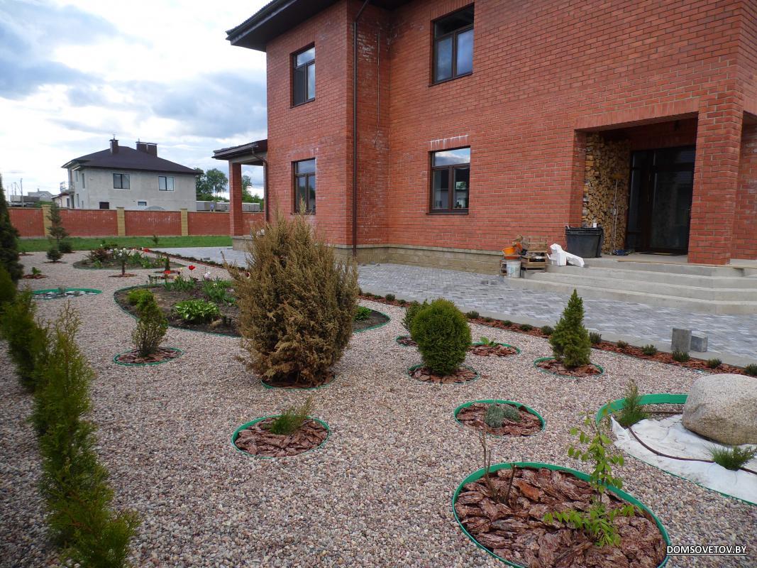

Основание
для финиша

@illarion, много слов, но бетон на пучинистом грунте ломает как мацу, при этом не у каждого есть 130 см песка насыпного. Продумывая стройку обязательно метр песка планировать всем или, все таки, утеплитель, если на столько участок поднимать не нужно ? Это не форсмажор, это бетон на грунте. Ты уточнил вопрос, я на него написал. И с каких пор утеплитель под отмостку стал нищебродством ?

Димакратия, просто рассуждения на тему основания, раз уж подняли вопрос. Ведь, на самом деле, не у каждого почти полтора метра насыпи.

@Юра Добриденев, если основание фиговое, то никакой утеплитель не спасет.
Так да, утеплитель спасает от пучения, не от просадок. Но ведь и очень хорошо утрамбованное основание может пучить и даже очень сильно, как и обратно. Одно другое не исключает.
