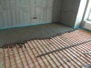

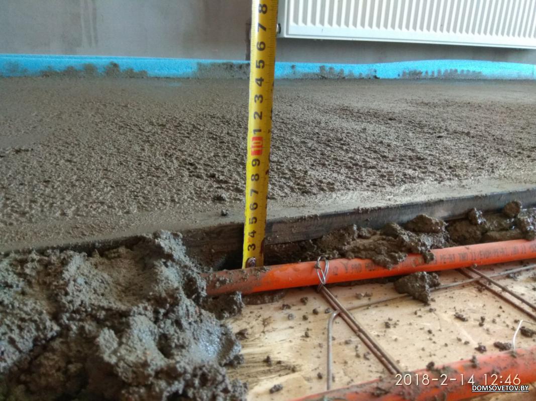

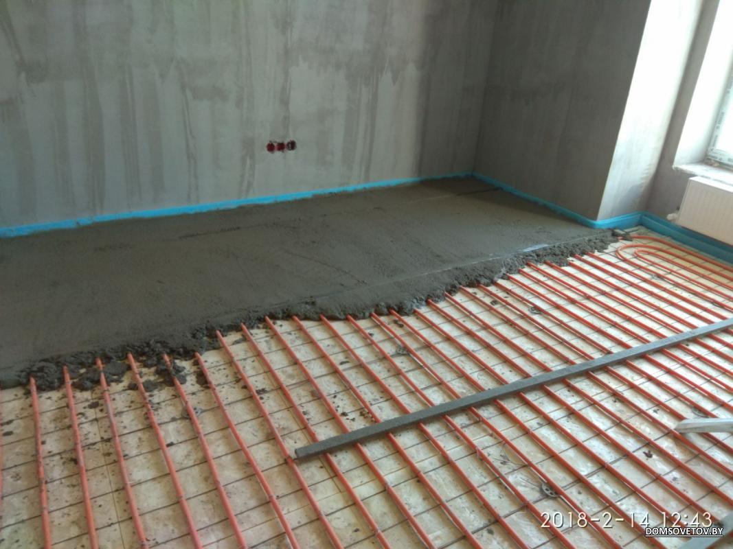

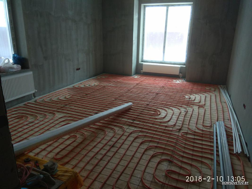

Старый 10.03.2018, 11:14   #3574 или 304238
настойчивый
Регистрация: 26.01.2012
Сообщений: 444
Прокладывали демпфер в 2 слоя по периметру. Помещение 35 кв.м. И саму стяжку разделили на 2 части тем же демпфером...3 недели - полет нормальный )

@настойчивый, шаг какой у вас?
